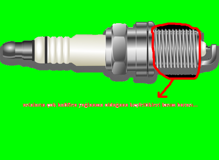

sürekli aynı bujide sorun yaşıyordum... önce titreme, bir süre sonra da tekleme yapmaya başlıyordu... buji söküldüğünde tortu gibi bişey görüyorduk... bujiyi değiştirince sorun kalmıyordu... iki kere tekrarlayınca, iki ay kadar önce 750 TL masraf edip, silindir kapak contası değiştirdik ustanın teşhisiyle... çıkan conta gerçekten bitik gibi bişeydi. bayağı aşınmıştı.. her neyse...
conta değişimi üzerinden iki ay kadar geçmişti ki, geçen hafta gene aynı sorun oluştu... usta bujiyi gene söktü, gene böyle hafiften bir tortu, bujinin tırnakların hemen gerisindeki yivli olan metal kısımda da hafiften yağ gibi bişey keşfettiler... yağ mı değilmi diye biraz incelediler ama sonunda yağ dediler... buji komple sökükken marşa basıp öyle baktılar... çok da emin olmamakla birlikte, segman yağ kaçırıyor olabilir dediler.
zaten ustaya giderken, orjinal bujilerden almıştım... bujiyi değiştirince motor gene canavar gibi oldu. ne titreme, ne tekleme kaldı... sen gene kullan, eğer gene aynı sıkıntıyı yaparsa segman değişcek mecbur dediler...

sizce bu yağlanma(yağ olup olmadığından da tam emin değilim) ve tortunun nedeni ne olabilir... segman teşhisi doğrumudur? orada yağlanmaya sebep olacak başka bir conta keçe vs varmıdır..?
