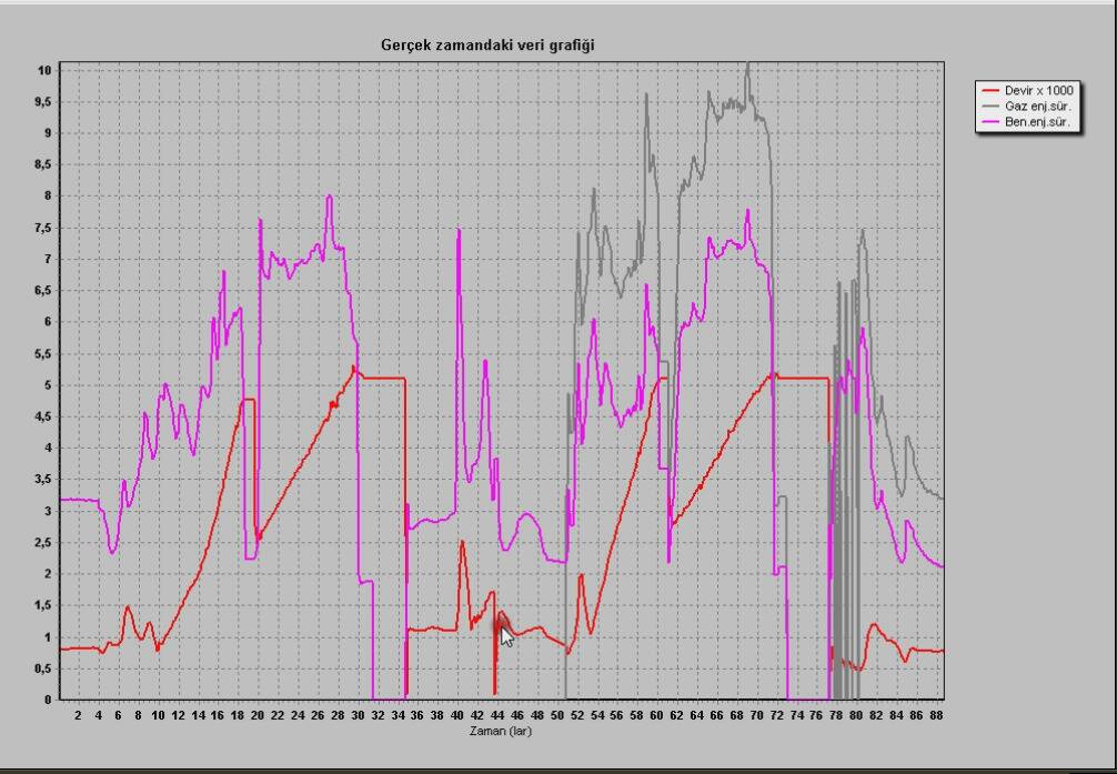

Oto kalibrasyon sonrası benzinde ve gazda benzin ms sürelerim...
Harita nası okunacak?
Gri çizginin olmadığı sol tarafta araç benzinle gitmiş. Buraya müdahale edilmez burası bizim benzin ms sürelerini baz alıp lpg ye geçince de aynı devirde aynı ms sürelerini vermeyi amaclamamaiz  lazım.
Sağ tarafta gri çizgilerin oluştuğu bölüm. Burada araç lpg ye alınmış ve yine pembe çizgilere bakmalıyız.
Bakıldığında lpg ye alınca aynı devir de benzin ms süreleri bir miktar düşmüş.
Haritadan o devir ve o ms süreleri kısmını bulup tarayıp 5 ya da 10 birim kısıp tekrar bu grafiği çıkarmamız lazım.
Değerler hemen her devirde yakınsa işte yol ayarı bitmiştir.

 Doğru olan.  Benzine alıp 1.vites gaza abanip 6500 devire gelince gazdan ayağı hemen çekip durmak sonra gaza alıp hemen 1.vites 6500 devir yapmak yani yine dip gaz yapmak. Daha sonra harita kaydını durdurup incelemek bu haritada acemi olduğum için kararsız devir aralıklarım var okumak daha zorlaşıyor

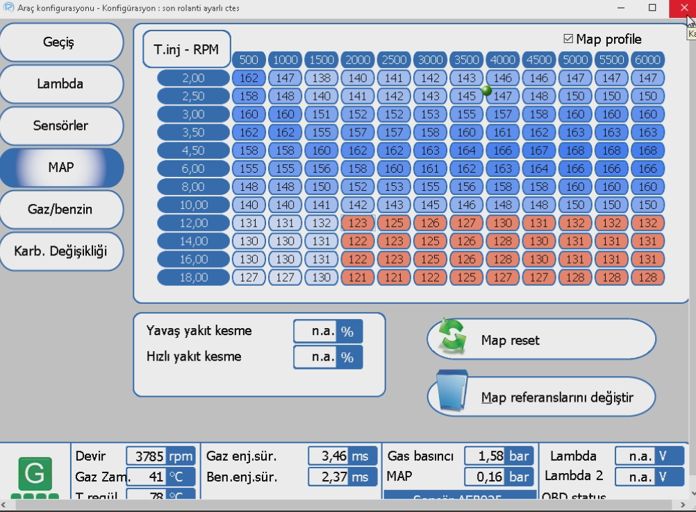

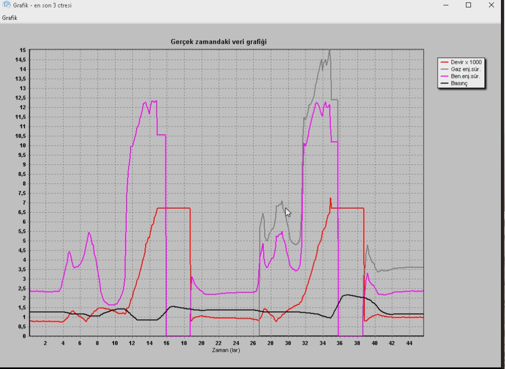

en son ayarım şimdi grafik daha derli toplu oldu. oto kalibrasyon sonrası küçük dokunuşlar ile oldukça iyi sonuçlar elde ettim gibi. bakalım @Murat Köse (28015)  ne diyecek :)
4000 devirden sonra 8-10 ms ten sonrakileri %1-2 gibi kıs, gereksiz taramalardan kaçın  :islik:
bu da harita ,oto kalibrasyon sonrası sadece o kırmızı yeri 10 kıstım o kadar.

Yok olmaz ama senin bu dip gaz grafiklerin alt devir ve ms lerde işe yaramaz. Sen 10 ms ide biraz kıs yukarda dediğim gibi de diğerlerini kıs.
Elm cihazın gelince bak esas. Bu grafiklerde malum dip gaz olunca open loop oluyor.
Yüzde 1 kıstım bakalım. Kışı böyle geçiririm artık. Yaza yeniden bir grafik yaparım. Yardımların için Allah razı olsun abi

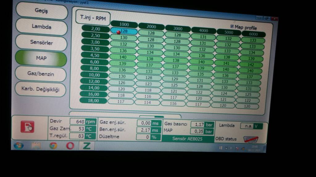

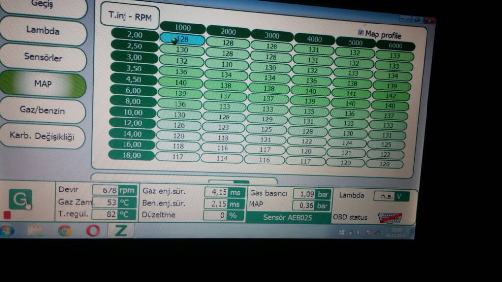

Yorumlayabilir misiniz hocam.tek basima oldugum icin alt kisimlara mudahele edemedim.tek başıma kendi çapımda yol ayari yaptim.yolda enjektor surelerini baz alarak yaptim.isaretledigim kisimda enj.surelerini esitledim.kalan kisimlara mudahele edemedim.Ama degerler çok dusuk geldi bana.p0171 fakir karisim verecek gibime geliyor.

Kit nedir?  Bana da düşük gibi geldi ama bu sistem ile de ilgili her harita aynı değerde olacak diye bir şey yok.
Şöyle yapın yol ayarı grafiğini yükleyin öyle bakalım.
Yol ayarı yapmak için. Kayıti başlatın benzine alın.
Birden dip gaz yapıp 6000 devire kadar çıkıp gazdan ayağı çekin sonra k3narda durup gaza alın. Aynı şekilde gaza direk sonuna kadar basın ve 6000 devir sonunda gazdan ayağı çekip kenarda durun.
Kayıti bitirin grafiği buraya yükleyin aynı benim sistemden yorumlamak çok kolay benim için
