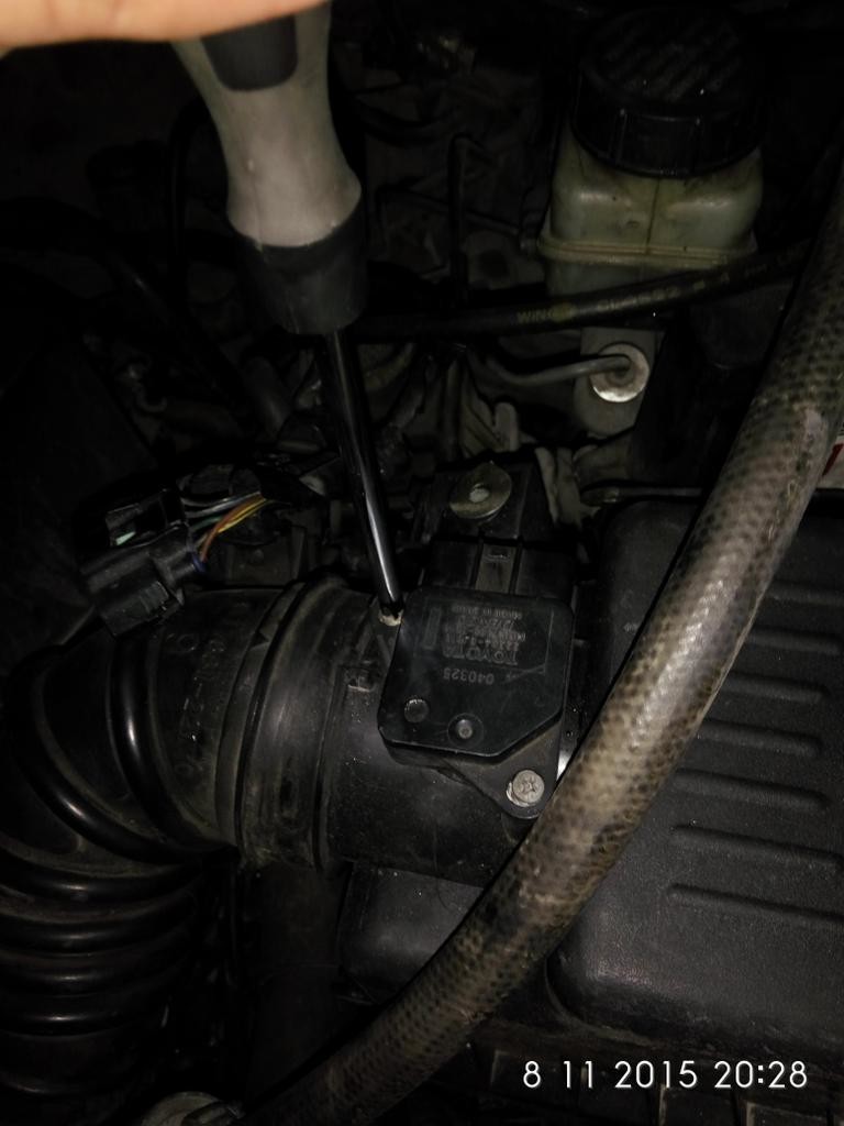

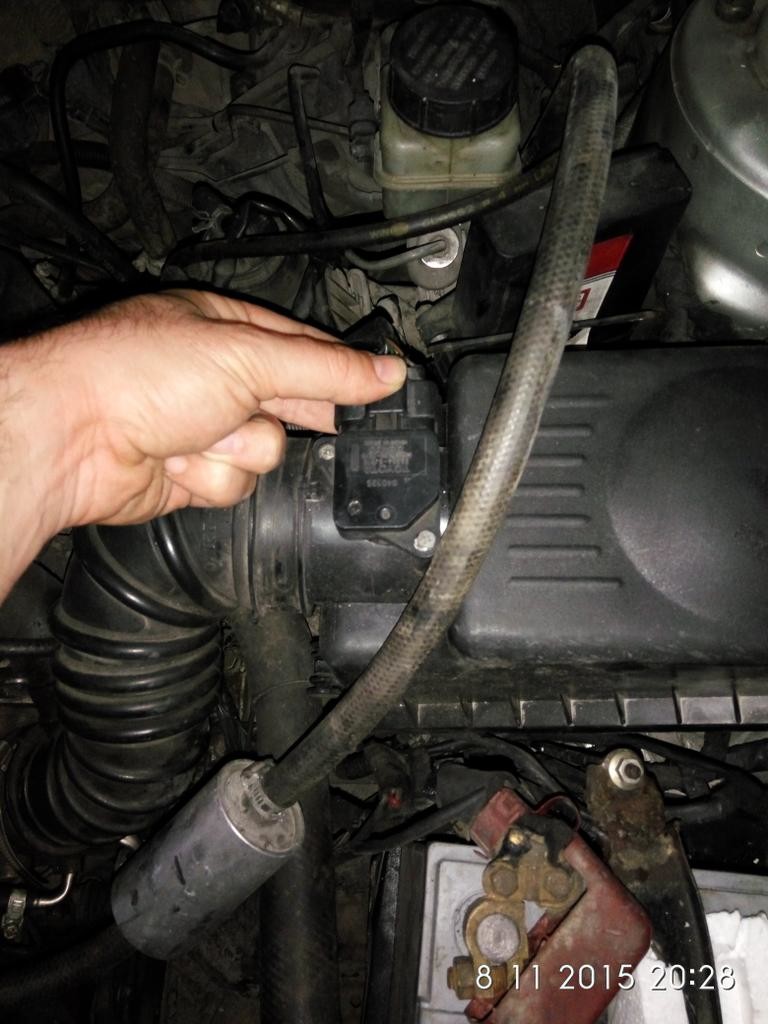

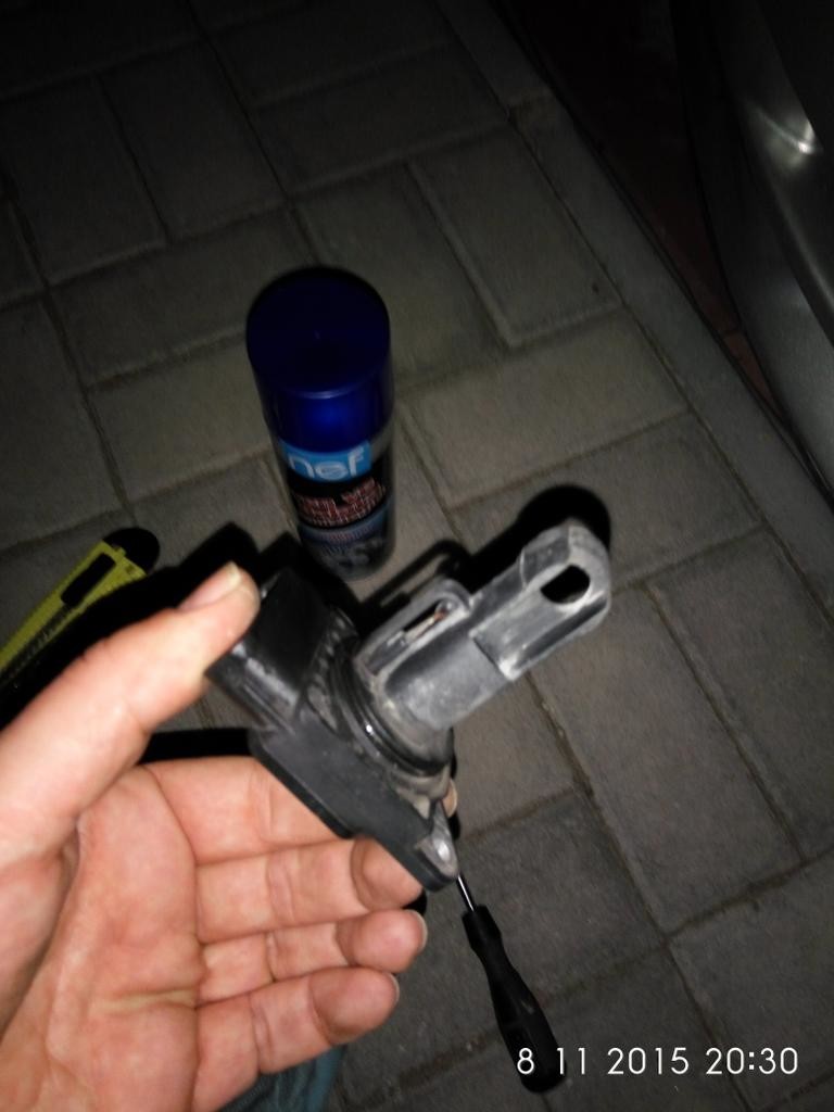

Arkadaşlar bilmeyen vardır diye konu açayım dedim,  Fazla yakıt tüketimi, rölanti sorunu, araçta tekleme ve çekiş düşmesi için MAF sensörü temizletmeniz gerekli. Yaparken fotoğraf da çektim belki bir arkadaş faydalanır. Öncelikle soket çıkarılıyor,  Daha sonra 2 vida,  yıldız tornavidayla sökülüyor, tel şeklindeki sensöre el değmeden yağsız sprey (balata spreyi)  sıkılarak toz kir Vs akıtılıyor.sonrasında kuruması için kısa süre bekleyip tekrar takılıyor.
Önemli noktalar : motor soğukken yapılacak,  el, bez Vs değmeyecek, yağlı bir sprey kullanılmayacak..
Çekişden düşme olayı büyük ölçüde halloluyor..

ben bunu temizlemek istiyorum da balata spreyini nasıl kullancaz neresine sıkmalıyız bide nelere dikkat etmeliyiz yardımcı olursanız ?
2003 CoRoLLa TeRRa 1.6 VVT-İ
Ynt: Maf sensörü temizliği
« Yanıtla #10 : Kasım 11, 2015, 18:20:14 »
Resimde de gösterdiğim gibi dökün ve o parçanın içini toz kapladığını göreceksiniz. Tel şeklinde bir sensör var içinde spreyi içe doğru püskürtün, Ben parçaya komple sıktım korkmayın bi sıkıntı olmaz. Dikkat etmeniz gereken,  yağlı sprey olmaması ve kurumadan tekrar takmamanız.tabi motor soğukken yapılacak işlem. Kolay gelsin
