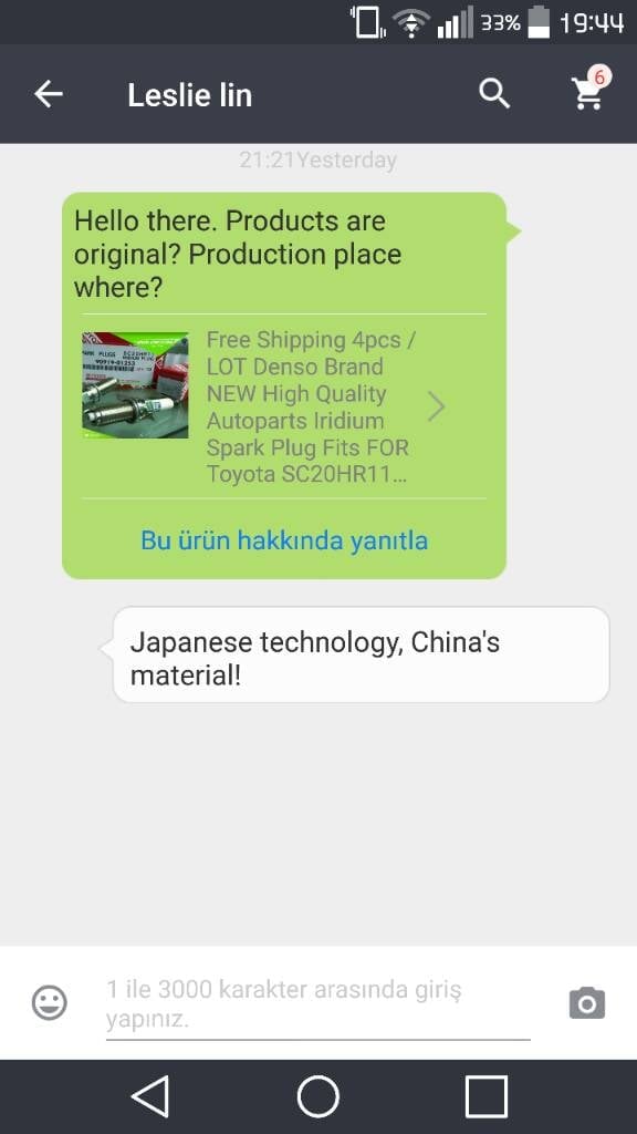

Ben mesaj attım.  Adam japan technology.china materyal yazmış.  En uygun fiyat verene atmıştım. Normalde denso Çin üretimi var mıdır. Sormak lazım

Satıcının dedigi
