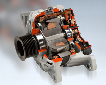

Araba Auris 2009 D4D, yaklaşık 1 aydır,arabayı stop edince,dönen bir metal sesi geliyor toplam 1-2 sn sürüyor.
Bugün ustaya gittim, Kasnaktan yapıyor gel bak dedi, inceledik aynen öyle, vakit olmadığı için arabayı yaptıramadım.
Bu parçanın tamiri olurmu, yoksa yenisi ile değişmek mi gerekli ??  Ve bu parça yolda bırakır mı, dinamo şarj vs ediyor anladığım kadarıyla..
Akü'yü yeni aldım 2-3 aylık..

Kasnak tamiri olmaz tamir olacak rulman vs.bi parçası yok. Alternatörün içinden çıkan kollektör miline takılıdır ucunda çıkmaması için somun bulunur.

Hem önde hem arkada olmak üzere 2 adet rulman vardır.
Öncelikle kayışın takılı olduğu kasnak tarafındaki rulman ses yapmaya başlar,
Motor stop edilirken rulmandan gelen sesin sebebi balansı bozulduğundandır, ne zaman motor çalışıyorken ses yapmaya başlarsa değişim zamanı gelmiş demektir.

Bülent abi, ses başlangıç aşamasında ise bir sorun çıkarmaz o 1-2 saniye biraz daha arttığında alternaörün şarjı keser, yolda bırakabilir mi? Evet mümkün ;)

Sadece rulman değişimi olmuyorsada ön başlık komple değişiyor olmalı.. sonuçta rulmansız mil nasıl dönecek?

Alternatör kasnağı, alternatör miline bağlı. Aletrnatör mili eski alternatörlerdeki gibi rulman ile yataklanmıyor, alternatör gövdesi aynı zamanda mili yataklıyor.

Parçayı dün değiştirdik,sorunu çözdük arkadaşlar. Parçayı orjinal olarak  Ailenizin parçacısı :) @Ufuk Sönmez (16363) 'den aldım.
Takıldı,sorun yok,bilgi için paylaşıyorum, Ufuk teşekkürler kardeşim..
