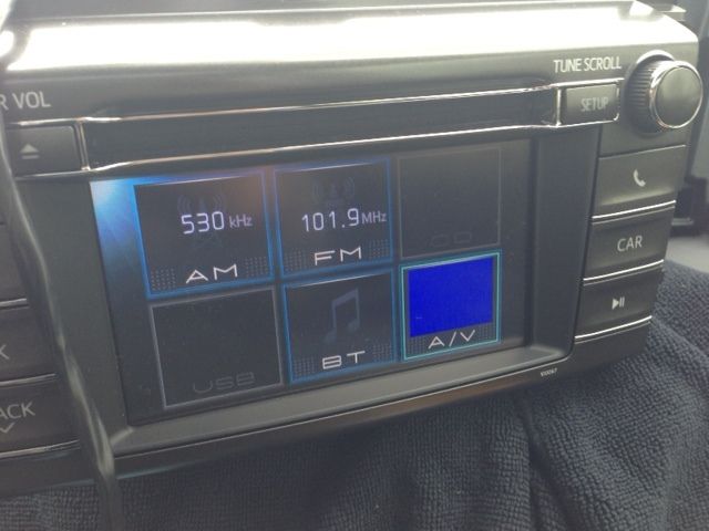

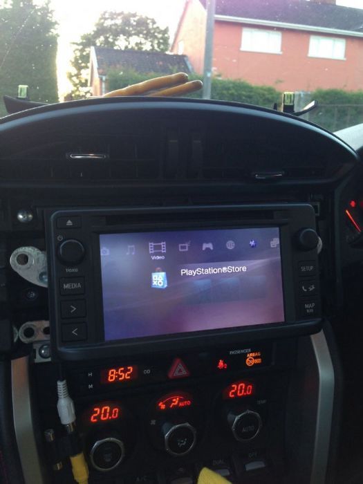

Uygulanmis araclarin fotolarini paylasacagim.
Uygulama sonrasi bu sekilde oluyor.
RCA lale demeti istediginiz yere koyabilirsiniz.
