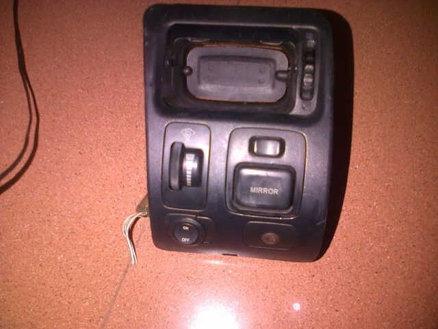

Ohh mis gibi :D, dimmeri nereye koydun abi ?. Benim göstergeler orjinal dimmerli ama çok faydası olmuyor onu nasıl faliyete geçirebilirim ki ?
dimmeri sol tarafa sis farının yuvasının yanındaki boş yuvaya koydum, orjinal nasıl çok faydası olmuyor, konuyu biraz açarsan yardımcı olmaya çalışayım :)

Şu parça var abi ama led olmayan ampüller varken kısıp açıyordu, led olduğundan dolayı kısıp açmıyor aynı şiddette kalıyor :D

Mehmet parçanın arkasından fotosu varmı kaç kablo soketi var ?
