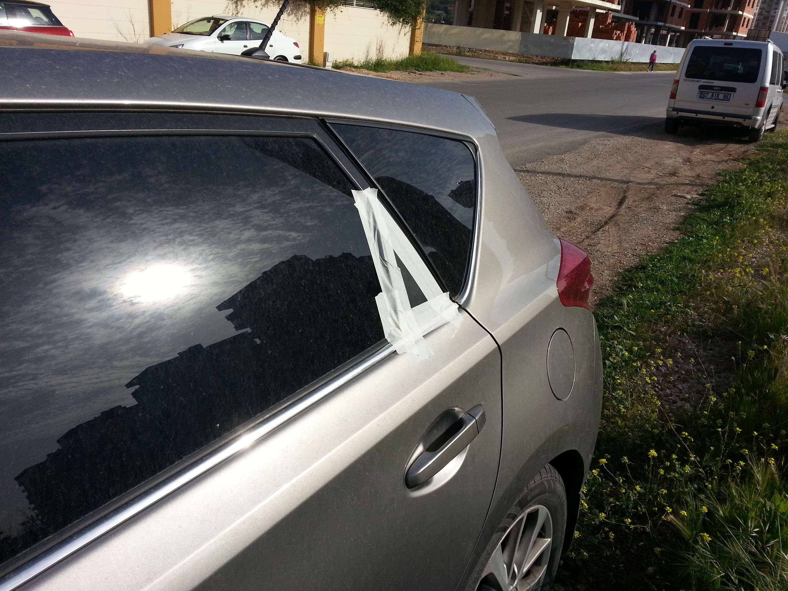

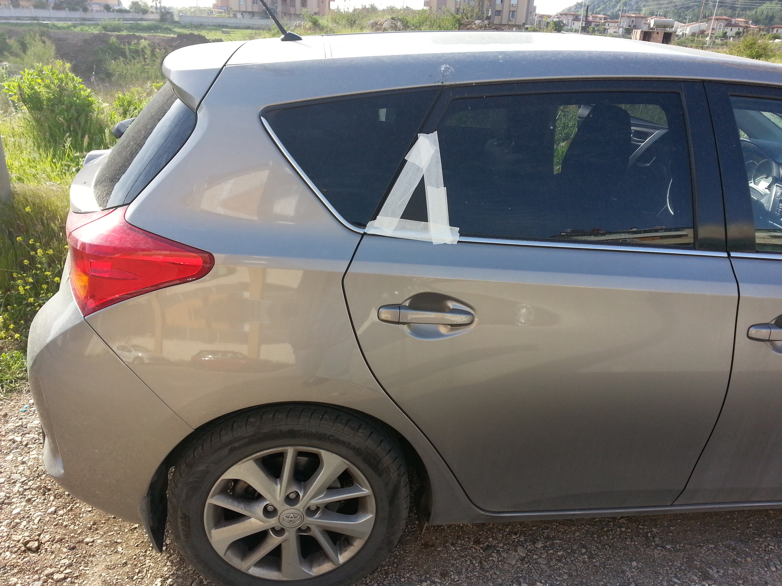

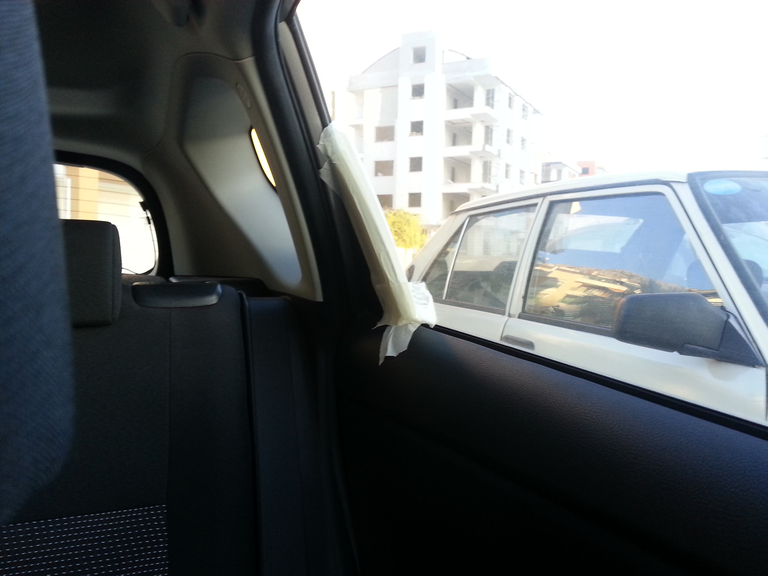

« Yanıtla #16 : Şubat 02, 2016, 16:22:43 »
abi siyah plastik üçgen parçayı diyorsunuz sanırsam  :huh: peki bantlanan yer neresi? benim arabada ön camın sol üst köşesinden üçgen kısımdan aşaya olan direk yani çıta diyeyim ordan sanki kulağıma doğru yağmur şıpır şıpır damlıyormuş gibi surround ses geliyor  :lol: acaba dedim aynı yerdenmi bahsediyoruz.
bahsedilen üçgen kısım eger fotolar açılır ise bantlı kısımdır.
Ben artık böyle geziyorum servis kabullenmiyor keyfe keder bir ses diyor.
bende toyota servislerini boykot için her sorana açıklıyorum toyota servis rezaletini
