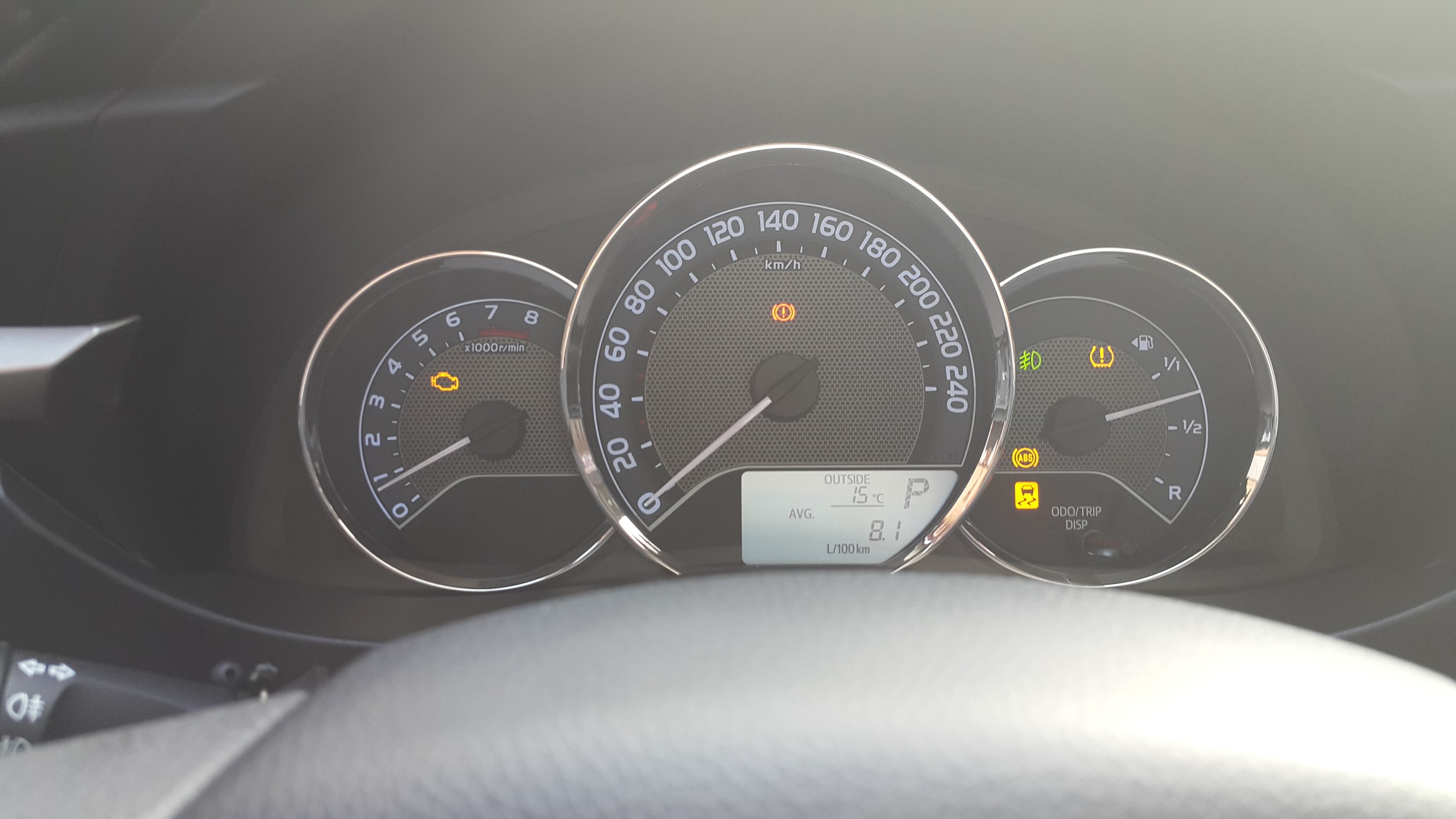

Günaydınlar hayırlı işler,hayırlı haftalar,mutlu günler diliyorum bütün forum üye abilerime kardeşlerime.Bu sabah evden işe çıktım işyerimin önüne park ettiğim sırada birde ne göreyim corollamın gösterge paneli panayır yeri gibi yanmayan uyarı işareti kalmamış.Motor arıza,abs,vsc,lastik basınç sensörü.İlk defa böyle oldu bu durum başına gelen  var mı yada bir tahmini olan?

Merhabalar soğuk yüzünden canbustan modüller (abs, lastik basınç) ile iletişim kurulamıyor (ya da temassızlık) olabilir. Bir önceki aracımda soğuk havalarda aynı şekilde oluyordu.

Fatih bey lastik basıncı soğuk havalarda yanıyordu ama sönüyordu hepsinin yanması kafamı karıştırdı acaba motora fare girip kabloları mi kemirdi?

Lpg yok servisi aradım durumu ilettim benzinli aracın arıza ışığını yakmaması gerektiğini ve hepsinin aynı anda yandığını ilk duyduklarını söylediler.Bende fotoğrafını çektiğimi ilettim.Biran önce servise getirmemi söylediler.Yarın götüreceğim bakalım ne çıkacak.

Bildiğiniz gibi aracım arıza ışıklarını yakmış ve akabinde çekici ile servise çekilmişti.Araç bir gün serviste kaldıktan sonra dün akşam 5 de aracımın probleminin hallolduğuna dair haber geldi aracımı teslim aldım.Sorun aracın şase kablosunun temassızlığından dolayı ken bos yada box ( tam emin değilim ) denen parçanın aküden düşük voltaj almasından dolayı motor beynine bağlanamaması ve iletişiminin çalışır halde  kopmasından kaynaklanmış.Şase bağlantısı kontrol edilmiş,akü şarj edilip değerler kontrol edilmiş sorun ortadan kalkmış.
