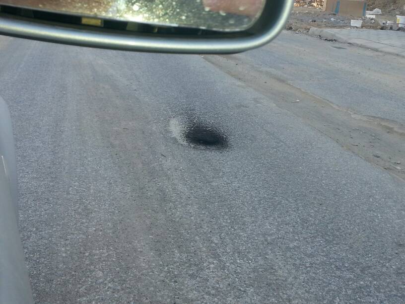

Merhabalar abilerim. Biliyorsunuz 2003 1.6 passat aldım. Aracım 157 bin kmde.
Simdi aracım benzinli. Ben 2 depodur 98 oktan yakıt alıyorum. Fakat bu aracın egzostu cok kurum baglamis ve katalitik konvertör ışığı yakmakta.
Yakıtı kötü kıbrısın. Aracın egzostuna bakarak dizel veya benzinli olduğunu anlayamazsınız.
Yakıta hangi katkıları koymalıyım ki hem motoru temizlesin hemde katalitik konvertörü temizlesin
2 kere aracı park halinde iken kesiciye soktum. Egzosttan cikan kurum bu sekilde. Araba sanki mazotlu...

Hepinize teşekkür ederim. Aracın bakımları cumartesi günü yapıldı. Boğaz kelebeği temizlendi, bujiler değiştirildi (Burda 10binde mefta oluyor buji) hava filtresi,polen filtresi, yağ filtresi, yağ ve radyatör sıvısı değiştirildi.
Ve ardından 250 km yol yaptım. Motor arıza ışığı yine yandı. Ustaya götürdüm arıza kodundan oksijen sensörünün değişmesi gerektiğini söyledi.
Arıza kodu: 16804 Ekranda açıklamasında: Katalizör sisteminin verimi eşik değerin altında (sıra 1)
Burda yakıt katkısı würth yok @YÜCEL AYDOGAN (13179) arabayı ilk aldığımda ekleyecektim fakat satan yer bulamadım.
@Recep Şimşek (9056) abi Vw bu araca 95 öneriyor fakat 98 bu haldeyse 95i daha berbattır.
@Tekin Bozbey (21136) Sağolasın abi :) Maf sensörü temizlemek çok riskli abi. Bizim toyotadakinden hassas ve bozulması kronik olan bir parça ondan pek ellemeyi düşünmüyorum. Toyotanınkini temizliyordum tabi...
@Anıl Köksal Bayburt (3104) abi o videodaki bizim balata spreyi dediğimiz boğaz kelebeği temizleme sıvısı. O kadar çok sıkmadık ama yeteri kadar sıkmıştık bakımda.
@Emre Külekçi (16918) Burda 2 tane firma var. Alpet ve Kpet. K pet Türkiye deki petrol ofisinin yanlış bilmiyorsam.
Ve en iyi yakıtı buranın böyle :D
