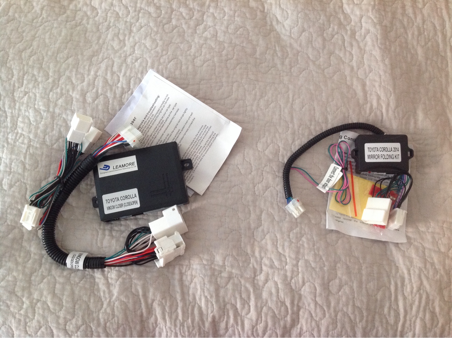

Ayna kapama ve cam kapama/açma modüllerim geldi :)
Montajında yardımcı olabilecek ya da Beylikdüzü yakınında iyi bir elektrikçi önerebilecek biri var mı ? :)

« Yanıtla #33 : Kasım 10, 2015, 09:12:59 »
Tekrar merhaba,
Bu sabah ayna kapama / açma modülünü Mesut Yaman'ın forumda fotoğraflı anlatmasını uygulayarak monte ettim. Aracım premium multidrive s - anahtarsız giriş. Modül çalışıyor fakat arabayı kilitleyip açtığımda değil.. Durum şöyle; Araba kilitliyken kilidi açtığımda değil de arabaya girip motoru çalıştırdığımda aynalar açılıyor. Motoru kapatıp arabadan çıkıp arabayı kilitlediğimde de (anahtardan ya da kapıdaki düğmeden- ikisi de oluyor) araba kilitleniyor. Bu durum normal herhalde?

Aracımı aldığım zaman serviste taktırmış olduğum modül de aynen bu şekilde çalışıyor. Tetiklemeyi aldığınız yere bağlı olarak değişiyor açılması, kontağa bağladıysanız kontak açılınca veya direkt olarak motor çalıştığında açıyordur aynaları.

merhab modülün çalışma şekli aynen o şelilde merak etmeyin bende cam ve ayna modülünü taktım
