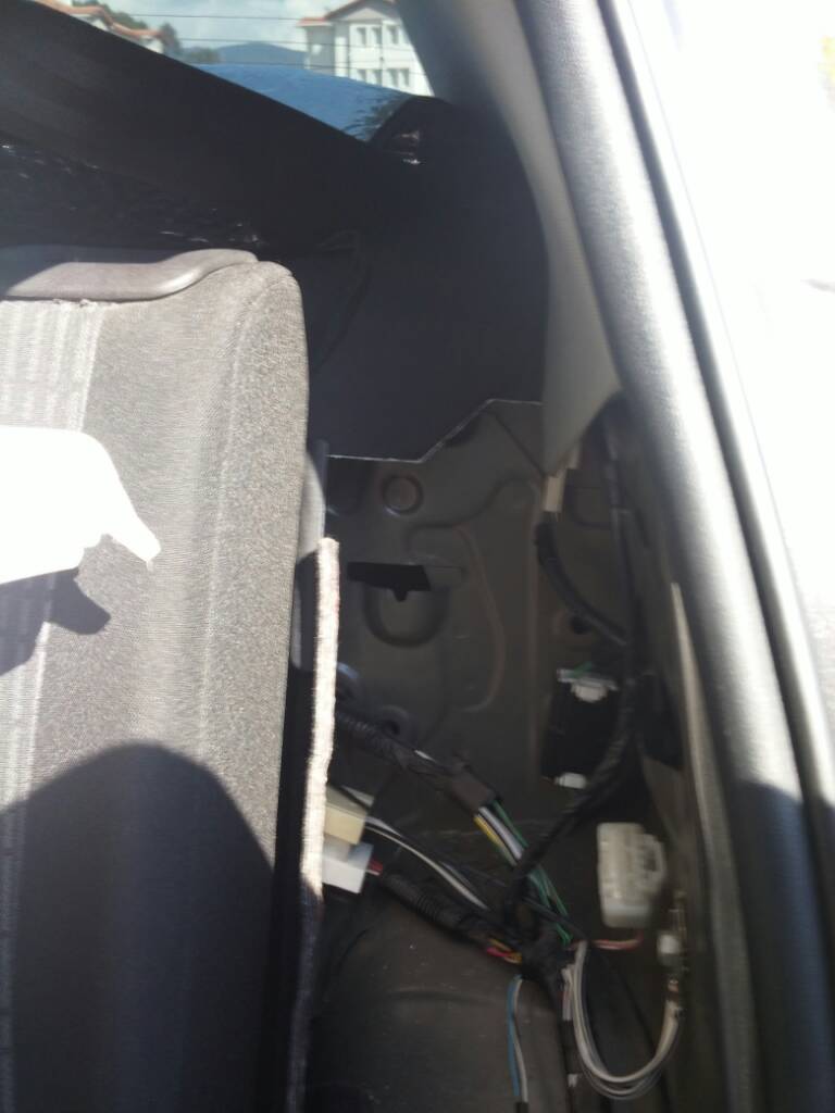

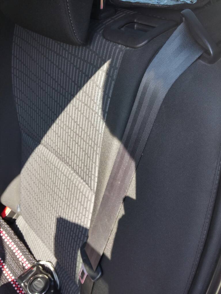

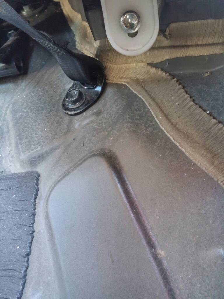

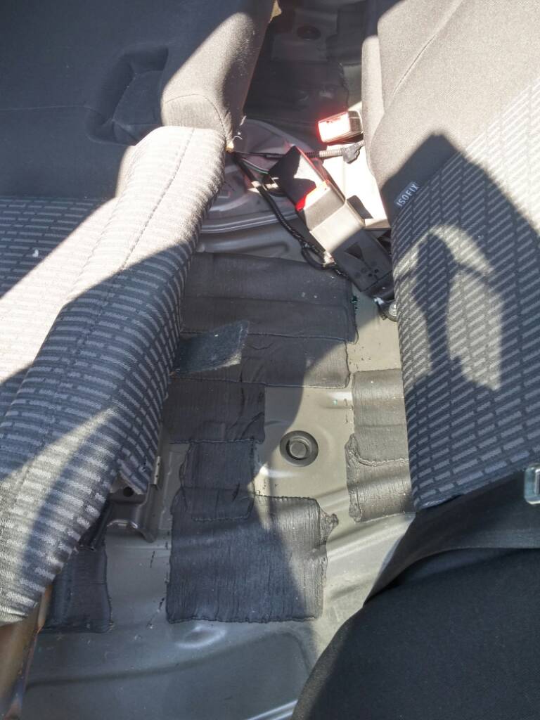

Önce alt koltuk on taraftan hafifçe yukarı kanirtarak  sokulur
Sol koltuk kenar yastığı alt vida si sokulur
Vida sokuldukten sonra yastık hafif yukarı kanirtarak çok rahat cikacaktir
Sokulmuş hali

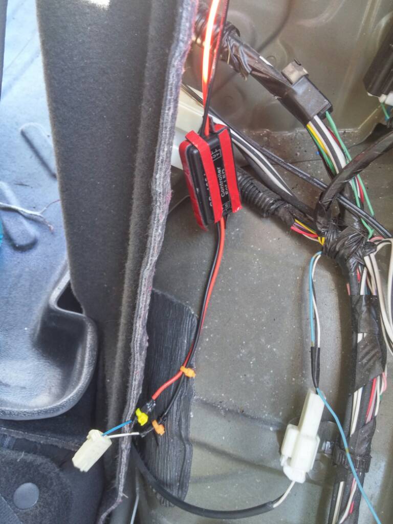

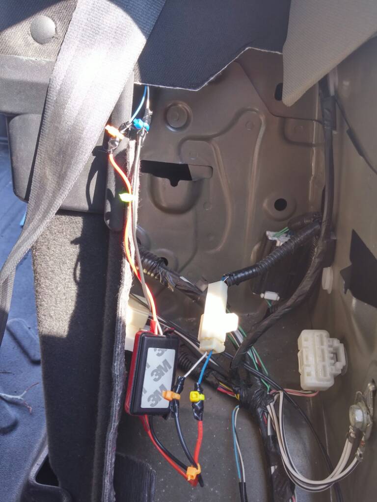

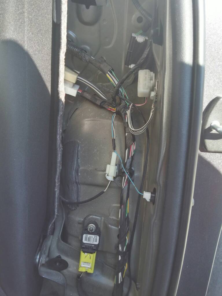

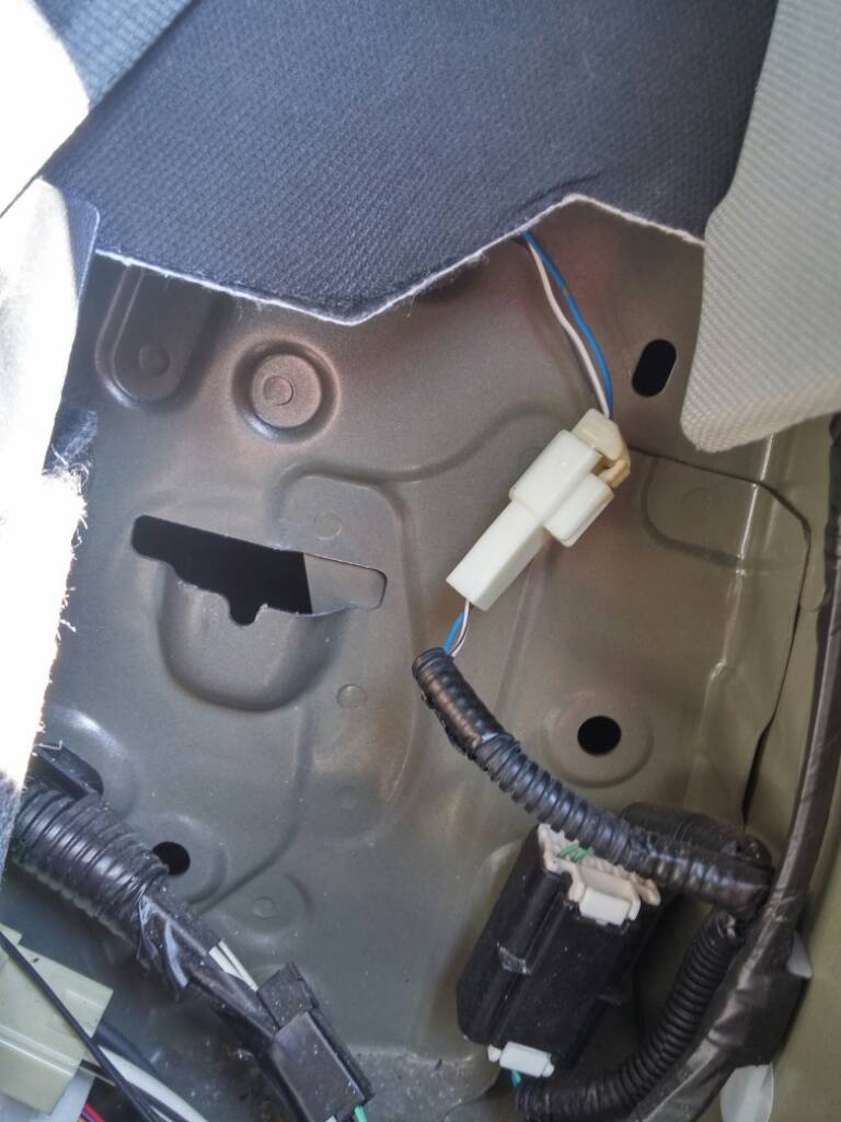

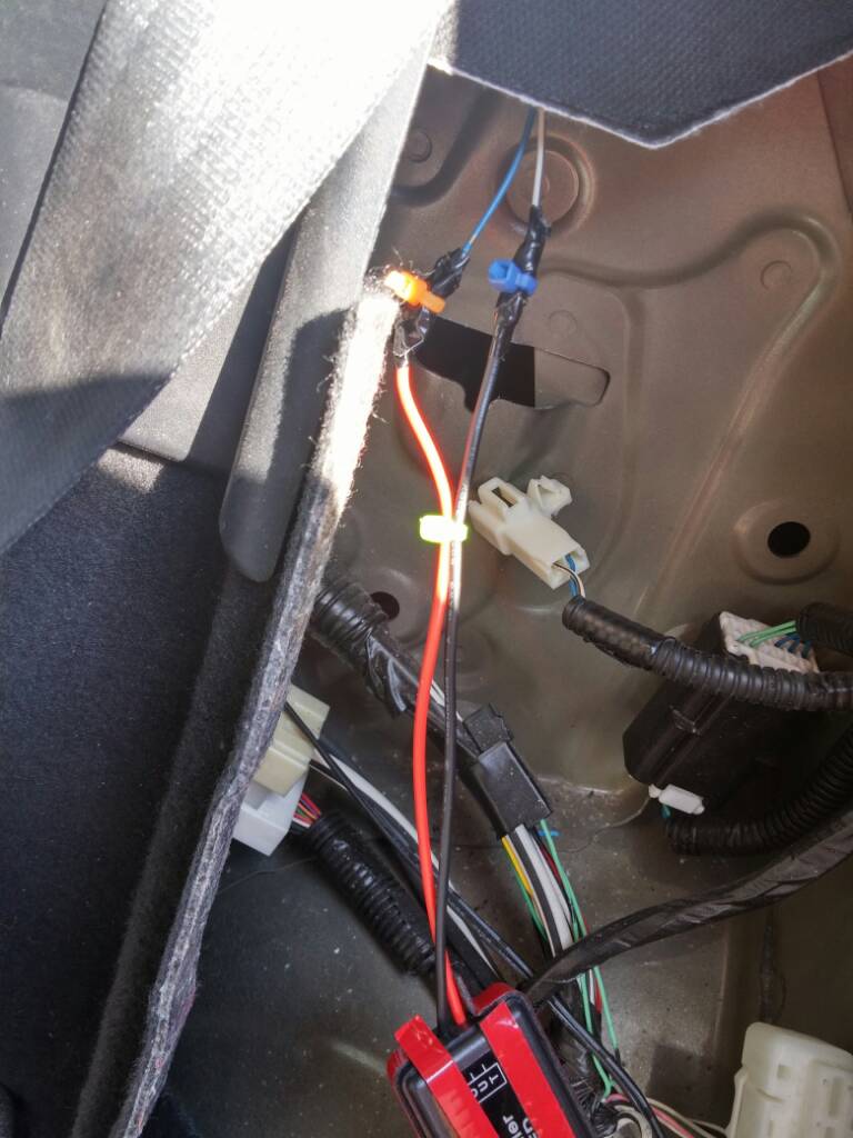

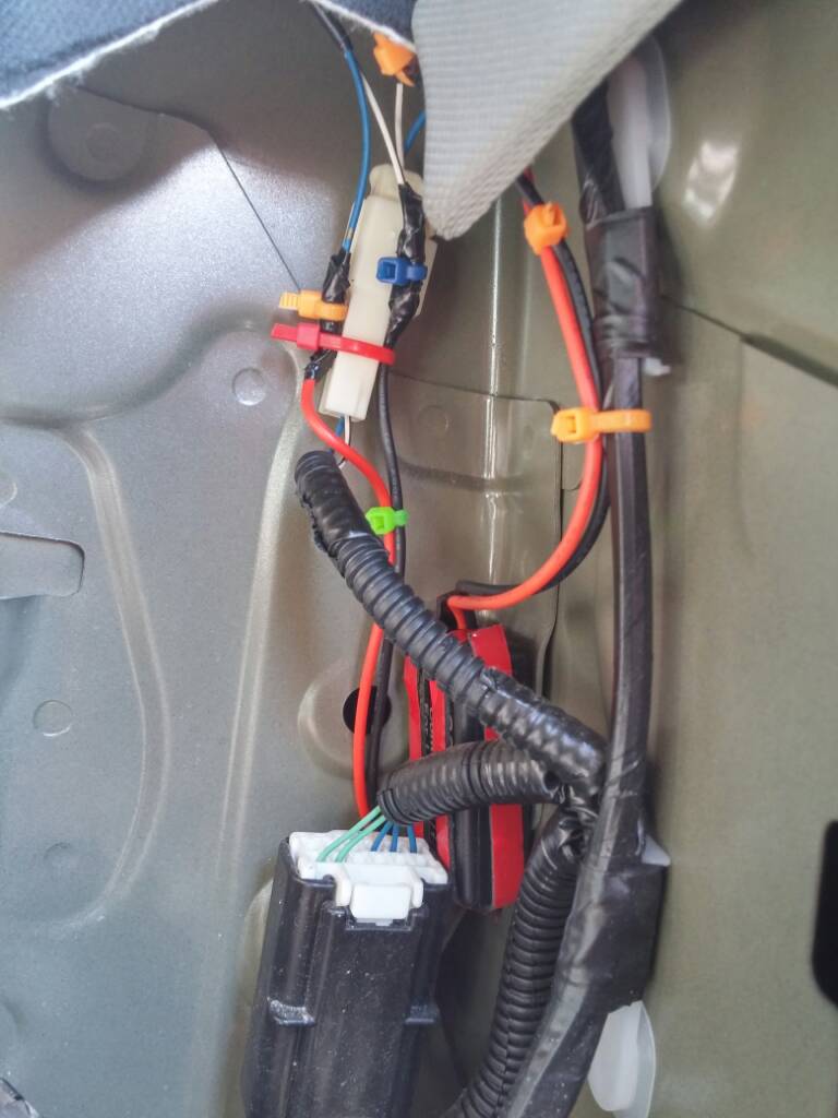

Mavi yukarı giden kablo var o led lamba kablosu
Mavi arti
Siyah beyaz kablo ise nötr
Makasla kesip araya  modül takılıyor. Modül in out yerleri var zaten modül üstünde artı eksi yaziyor
Modülü hem çift taraflı bant hem de cırt kelepçe ile sabitledim ses yapmasın diye. Hatta modül kenarını çift taraflı kopuk bantla dolandım çıkarsa sağa sola vurup ses yapmasın diye.
Geri soktuğunuz şekilde takin

aynen dediğin gibi alttaki somunu söküyorsun. sonrasında yukarı doğru arkadaki tırnağı kurtarmak amacıyla mindere hareket ver. kapı tarafına doğruda bir tırnak var ancak hafif aralandımı görünüyor sıkıntı yaratacak bir aksam değil. orta stop lambasına giden soket minderi sökünce en yukarıda duruyor :tamam:

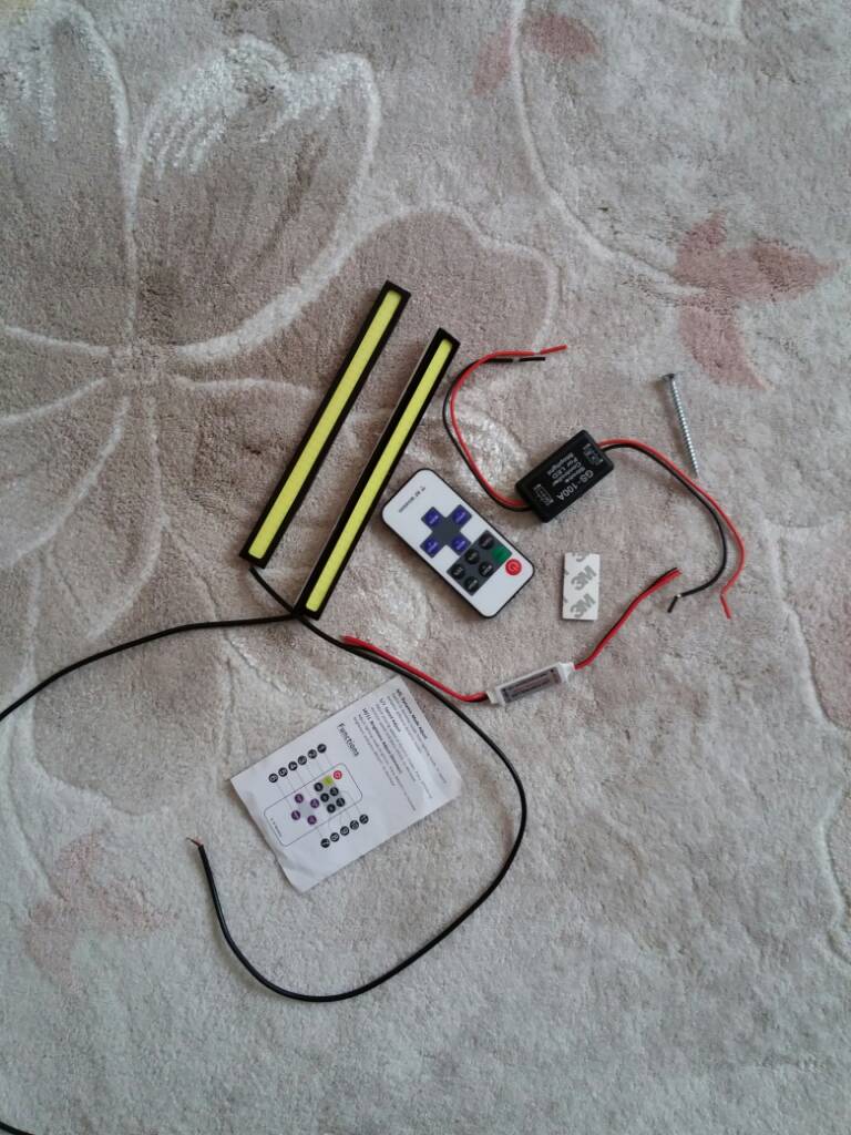

Malzemeler geldi.  Siyah kutu çakar modülü uzun parça 12v dimmer ve 10 farklı çakar modunu oluşturulabilen kumandalı aparat,ambians ışığı için kullanırsam diye aldım. Diğerleri tv ambians ışığı için dandik drl ler
