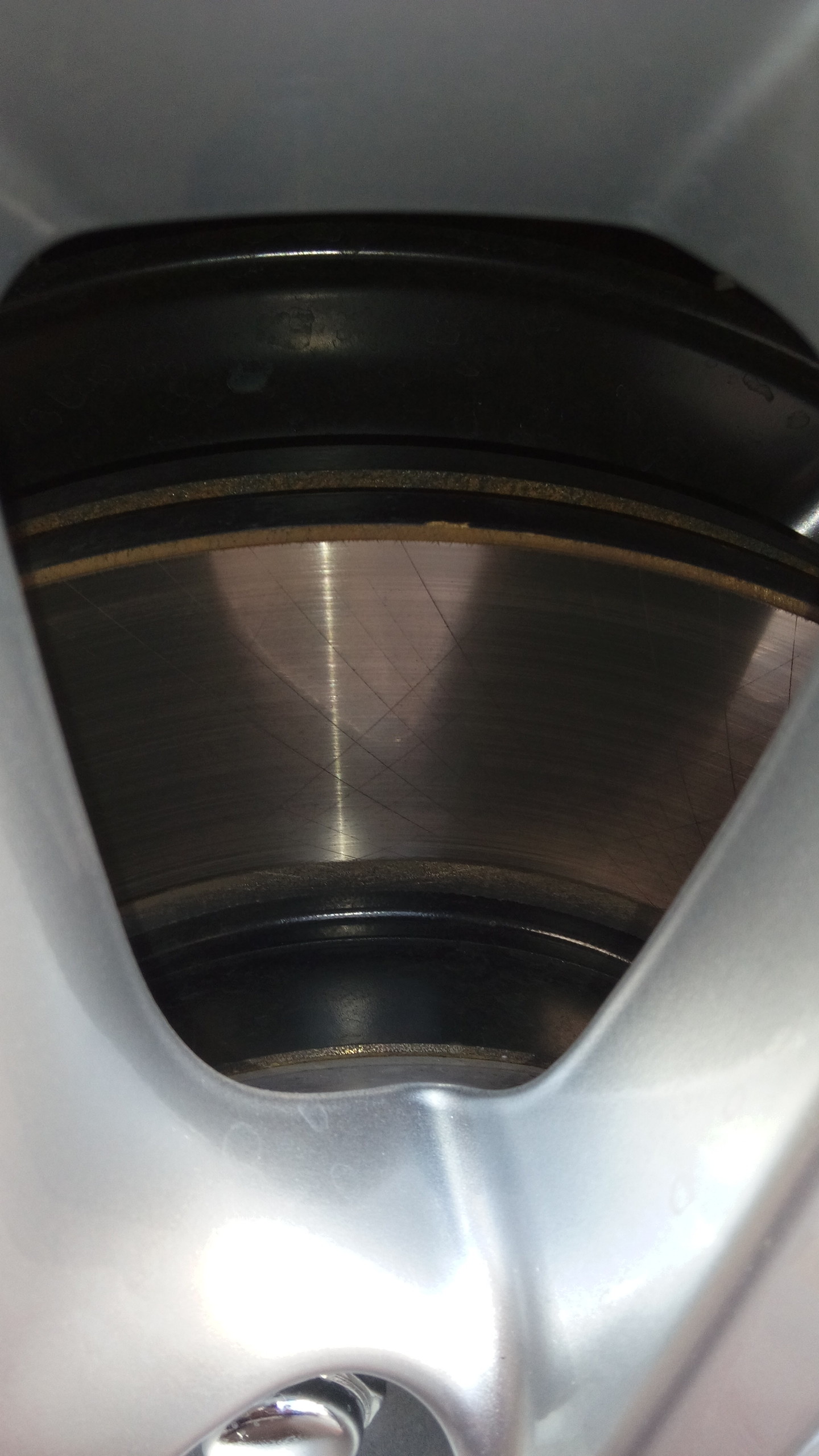

2-Frene basınca ötme sesi geliyor. Sol ön diskte diğer disklerden farklı olarak çaprazlanma çizgileri mevcut.Ses bundan kaynaklımı.Bu çapraz derin çizgilerin zararı varmı.

Balatalarin fotosunu cekip atarsaniz daha sglikli cevap alabilirsiniz.

fotosu varda nasıl eklicem

kemal bey balatalarınızın garantiden değişme ihtimâli olabilir. daha önce aynı sorunu yaşadığını söyleyenler oldu ve serviste düzeltildi. forum içi arama yaparsanız ilgili konulara ulaşabilirsiniz. genelde ilk üretilen serilerde yaşanmıştı fakat sizin araç modeliniz zamanındaki üretimde düzeltilmiş de olabilir net bilgim yok.

1000km ya gelsin servise gösrerecem.Hem sağdan bende soldan tekerin hızıyla doğru orantılı artan bir ses var.Ayrıca diskteki  çapraz çizgilerin bir zararı varmı.Diğer disklerde böyle çizgiler gözükmüyor

 Fren diskinde çapraz çizgi olmaması lazım ama görsel kontrol iyi olur.
 Fren balatası sesini arkadaşlar açıklamış zaten.
 Kuyu suyu lekeye neden olabilir, sirke karışımlı su ile yıkama bu lekeleri çıkaracaktır. Balatalar için biraz daha zaman tanıyın bence, ses devam ederse servise bildirin.

diskler çatlamış....garantiden değiştirin.disk neden çatlar.soğık su ile yıkarsanız sıcakken çatlayabilir başkada sebebi yok...yada üretim hatası..
