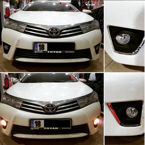

Geçen hafta internet üzerinden sipariş verdim sis varını ankarada bir firmadan geldi içerisinde gerekli bütün parçalar var (kablolar, sigorta, ampuller, kromajlı çerçeve ve iç buton),
aldığım firmayı arayarak ankarada tavsiye edeceği bir yer olup olmadığını sordum saolsunlar söylediler onlarda. etimesgutta bir aksesuarcıya taktırdım daha önceden de yapmış pratik bir şekilde taktı. sis farı butonunu da esp düğmesinin yanına koydu sıkıntısız çalışıyor bakalım simdilik.

« Yanıtla #10 : Ocak 09, 2016, 16:30:00 »
145 tl ye sis far setini aldım.
Firma Paylaşmak doğrumu bilmiyorum ama Hangar Oto diye bir aksesuarcı Etimesgutta 80 TL de ona verdim.
Başta biraz çok geldi ama bi iki tane daha corolla yapmış gösterdi resimlerini eli alışmıştır diye gözüme gelmedi 80 lira. Benim aracımın ve daha önce yaptığı corollaların resimlerini instagrama yüklemiş hangar oto diye arama yapabilirseniz bulursunuz.

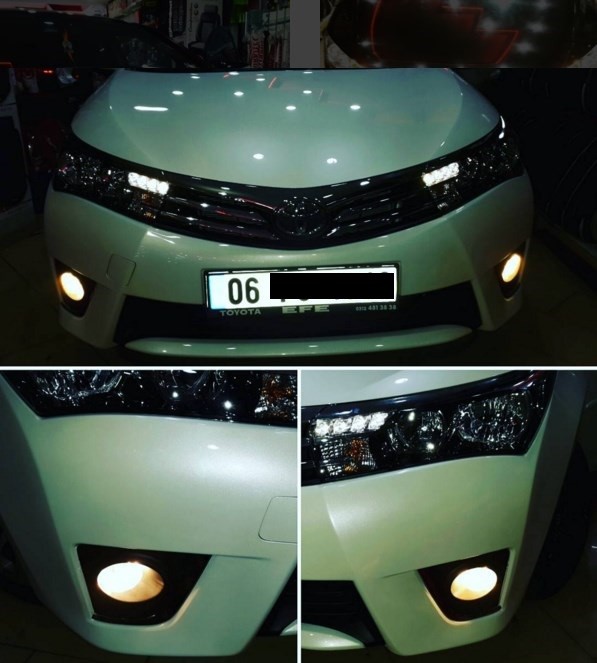

Gerçekten tavsiye edilecek nitelikte bir yer endişeniz olmasın tecrube etmiş sonuçta birde ben aynı yerde araç içindeki sarı tepe lambalarını beyaz led e çevirdim bej döşemeyle çok güzel durdu onu da tavsiye ederim pek birşey değil ön arka 20₺ oda
Mesaj Birleştirildi: Ocak 09, 2016, 17:44:54
buda başka bir vatandaşın yaptırdığı araç

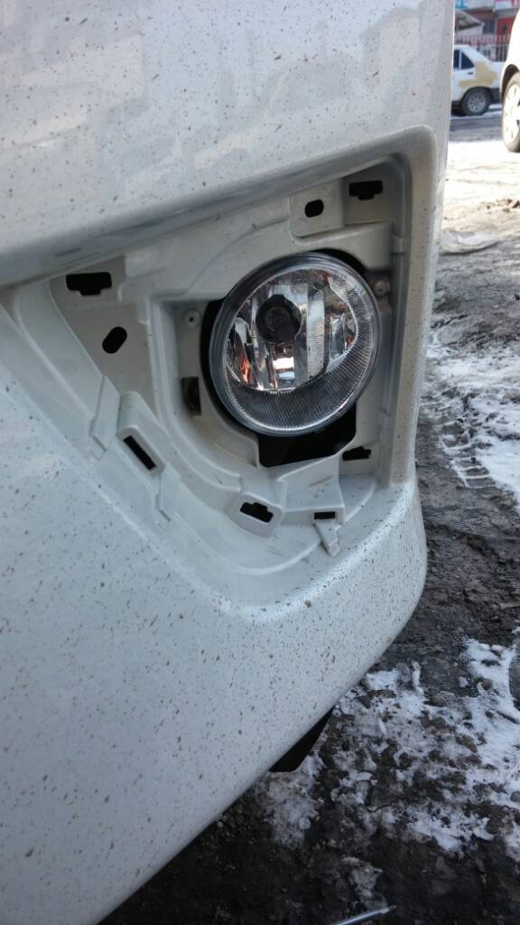

 sis farının altına denk gelen yerde kapak var. iki tane vida ile açılıyor. Benim araca o şekilde takıldı. tampon filan sökülmüyor. Aracım Auris ama corolla da aynıdır. Aracın önünü biraz kaldırmak yeterli.

Ben ön sisleri servis de taktırdım. 697 TL yani 700 Lira ve işçilik içinde. Normalde artı 100 TL işçilik alacaklardı 800 lira tutacaktı. İşçiliği almadılar 700'e hallettiler. Ayrıca ön tampon sökülmüyor. Sadece siyah boş kapaklar çıkıyor o kadar. VSC yanında ki boş yuvaya buton taktılar ve gayette hoş oldu. Butona basınca devreye giriyor ve buton üzerinde yeşil ışık yanıyor. Ve bir kere kullandım gece yarısı sisli hava da o kadar.

Bugün sanayide taktirdim. 60lira iscilik verdim.dediginiz gibi tampon sokulmedi alt kapak acildi ve takildi. Buton yesil renk mavi degil diye hayiflanmistim. Orijinali de yesilse sikinti yok.
