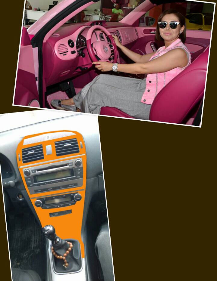

Arabamdaki bu kısımlar hangi boya ile boyanabilir? Yada boyanabilir mi? Boya tutar mı? Zaten şu anda üstündeki kısım boya olduğu için boya tutar diye düşünüyorum ama hangi boya  :blink:

karbon kaplamak ya da plasti-dip daha iyi olur gibi geliyor.

Bu dediklerin kalıcı olur mu peki? Plasti dip dediğin şeyi kendimiz yapabilirmiyiz?
Amber renk manyağı yapacağım arabayı :)

olur tabiki. olmadı mı yeniden yapılır zaten çok zahmet isteyen bir iş değil.plasti dip videolarına bakabilirsin. karbon kaplamak biraz el mahareti ince işçilik gerektiriyor.

evet abi. parçayı söküp uygulamak daha basit olur gibi geliyor.

Güzelce zımpara yapıp, plastik astarı uylandıktan sonra hertürlü araba boyası ile boyanır.
Önemli olan zımpara ile boyanın tutunacagı çizikler açarak alanı büyütmek,

Sökmeden uygulama şansı zormu olur acaba, sağa sola boya fışkırır değil mi, sprey boya sonuçta. Gerçi çıkıyormuş videolara baktım da komple araba boyamışlar.
Birde çıkartarak yaparsak boya kalınlığından dolayı birbirine yakın olan parçalar tam yerine oturur mu ki? Ne kadar bir ek kalınlık yapıyor acaba  :wacko:

Plasti-dip denen şey aklıma yattı gibi. Beğenmeyen olursa sökülebilirim :) Sizce plastidip kalıcı olur mu? renk falan solması falan? Birde araba içinde uygulanabilir mi parçaları sökmeden?

kenarları güzel maskelersen yerinde de boyanabilir daha doğrusu kaplanabilir. sonuçta dışarı taşsa da kolaylıkla sökülebiliyor ama delikli üst ızgara gibi yerlere dikkat edilmesi lazım.

Hiç kullandın mı Burak? Sence nasıl olur bu floresan Turuncu :) arabadaki tüm bu renk yerleri boyayacağım :) Kapı kolları falan içerden sadece, fantezi olsun biraz... :wacko:

Lagunada aynı bölgeyi mat siyahla kaplamıştım. Renk işi ise zevk meselesi. Ama bende o gri tonu beğenmiyorum. Makyajlı kasa 2.0 larda da içini konsolu falan bozmuşlar. En güzel benim arabam :asikadam:

Plasitdiplemi kaplamıştın? Nasıl uygulaması kolay mı? Sanki çok kolay bir işmiş gibi anlatmışlar da :) Bitim yerleri nasıl oluyor Burak? Şimdi yerinde boyasam ve kapadığım yerleri kaldırırken bantla birlikte sökülüp gelir mi?

Bant kenarlarından önce neşterle geçersin abi. Biz söküpte yapmıştık. Bitim yerleri falan arkada kalmıştı ama kesinlikle kot farkı yaratacak bir durum oluśmuyor
