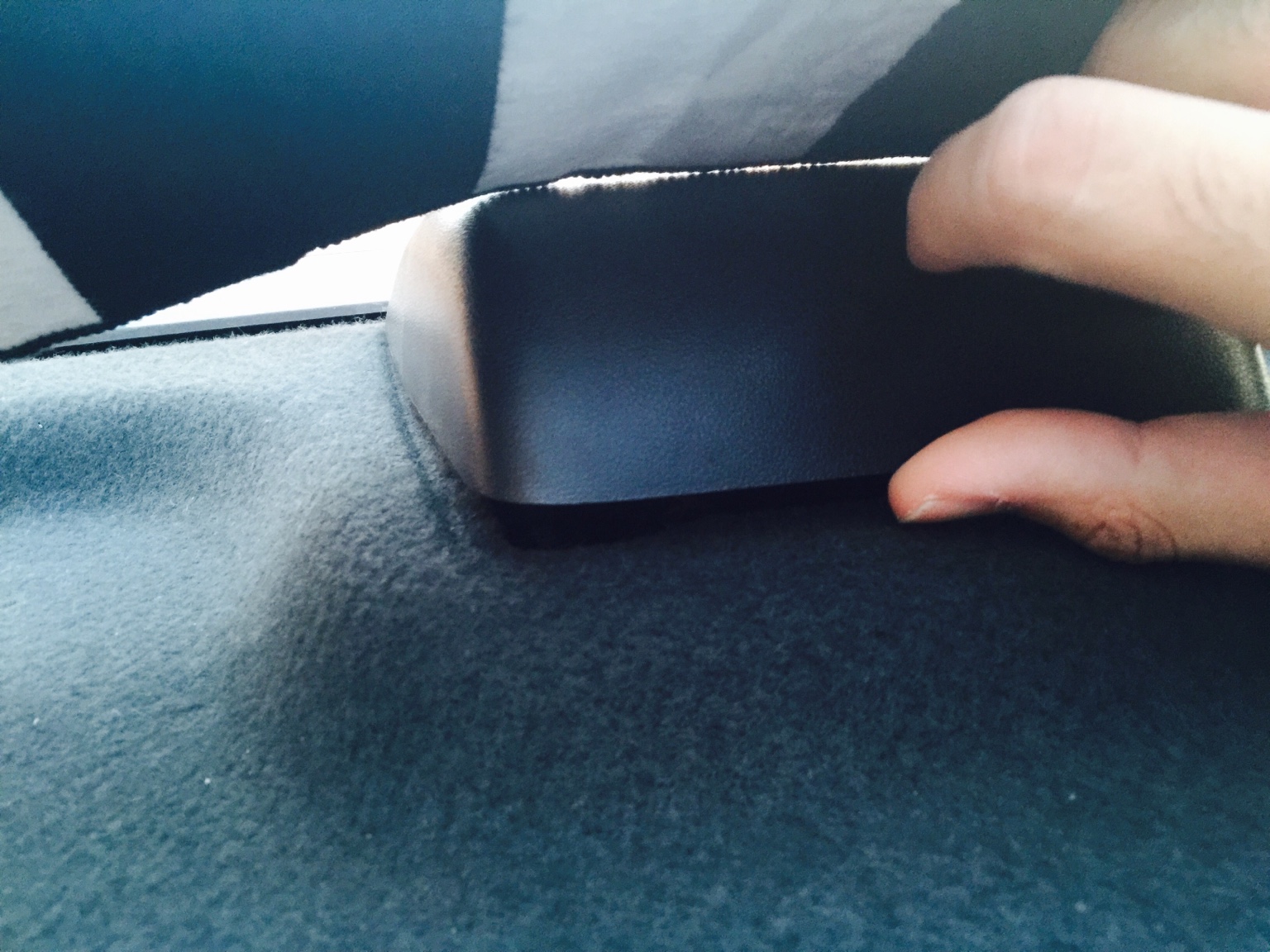

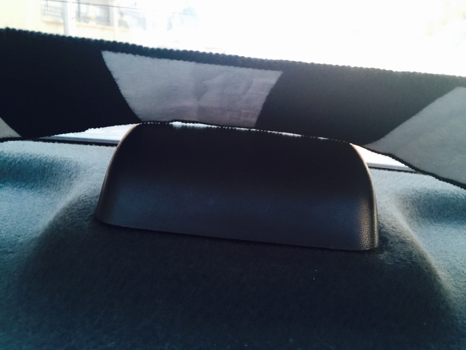

arkadaşlar arka camdaki stop lambasının bu şekilde olduğunu yeni farkettim büyük ihtimal bir kaç ay önce cam filmi yaptırdığımda bu sorun oldu şimdi gidip söylesem kaç ay olmuş biz yapmadık derler bu sorunu nasıl çözebilirim serviste yenisini mi taktırmalıyım? tahmini maliyet ne olur? ve bir daha sanayi mi aslaaa... Serviste bir sorun oldu mu muhattabın oluyor sanayi böyle dertsiz başıma dert açıyor [emoji20] 550 yerine 140tlye yaptıralım dedik arabanın orjinal parçasından oldum galiba

Bagajın içinden bakarak tırnaklar takılı mı diye baktınız mı? Soket ve tırnaklar bagajdan rahatlıkla görülebilir.

başinda durdunuz mu aracin film yapilirken  stopun ustundeki siyah şey ne oynuyor mu stop lambasi  bagajdan tirnaklarini kontrol edin  insallah takili degildir  filmci isten anlamayip asildiysa lambaya  kirmis olabilir,550 lira yerine 140 lira verdim böyle oldu diye üzülmenize gerek yok filme  ancak parasi cok olan 550 lira bayilir

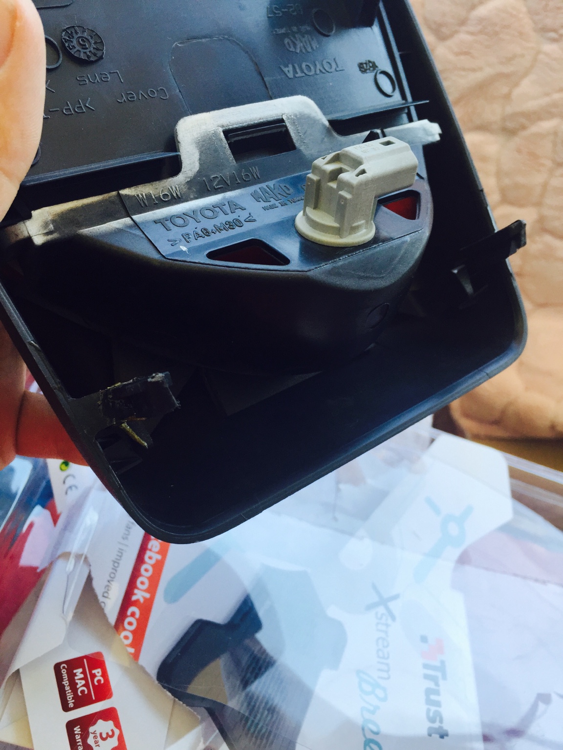

az önce söktüm stop lambasını snra bi baktım tek tarafın tırnagı yok filmcinin başındaydım asılmıştı fark etmedim kırıldığını bagajdan çıkması gerektiğini bilmiyodum ama allaha şükür erken fark ettim ki kırık parçayı elimi attığım gibi buldum marketten 1tl ye japon aldım az önce yapıştırdım görseldeki gibi oldu 1 2 saat bekletip takmaya çalışacağım şimdi sorun kısım geri yerine nasıl oturturum? çok sağolun yardımlarınız için bu arada haklısınız 500tl olsaydı yaptırmaz mıydım sanki serviste :(

Selçuk Bey,hallolur.500 tl olsa da serviste yaptırmaya gerek yok.Arada 410 tl var.O fark servis çalışanlarının maaşlarını oluşturuyor.Servis her şeyin iyisi demek değil.

haklısınız servis en iyisi değil ama en azından bir hata oldu mu yardımcı oluyolar sanayici bazı ustalar hepsi değil kıl olanları banane kardeşim senin hatan diyor bu tiplerde hep bana denk geldi soğudum artık :( inşallah yapıştırıcı tutar ama yerine nasıl oturtacağım bilmiyorum yardımcı olabilir misiniz nasıl geri takacağım zorlayıp tekrar kırmıyım

Selçuk Bey,arkadaşlar yardım ederler.Kırarım şüpheniz oluşmuş.Müsait zamanda sanayide bir döşemeci ücret bile almadan halleder.Rahat olun.Sıkıntı olmaz inşallah.

az önce takmaya çalışırken yine kırıldı bütün moralim bozuldu bi daha yapıştırdım inşallah bu defa tutar

o tirnaklar bagajin icine bakiyor yani bagaj kapagini acip icine sirt ustu yaticaksin,tirnaklarin girdigi yeri gorursun zaten  istyiosan takip yapistirmayi dene olur mu bilmiyorum tabi ustunede bant cekersin tutana kadar sigara kulude japonu kuvvetlestiriyor diye duydum onuda dene

yine olmadı sigara külü de işe yaramadı şimdilik bi şekilde oturttum yarın kaliteli bi yapıştırıcı alıp deneyeceğim

Silikon özellikli japon yağıştırıcıları var. Esneyen parçaları yapiştırmak için. Ben tranş makinesinin başlığını yapıştırmakta kullandım. İşe yarıyor.
