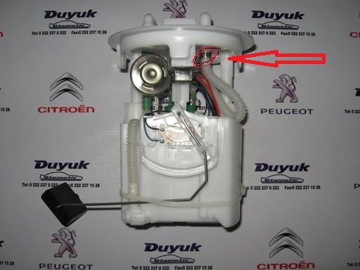

Arkadaşlar uzun bir aradan sonra nihayet işini bilen bir ustaya denk geldim ve asıl sorunun ne benzin pompası ne de diğer kısımlardan olduğunu söyledi. Benzin pompa düzeneğini açıp inceledi ve pompa düzeneğinden yukarı doğru cıkan yerde sadece kücük bir plastik parçanın işlevi bozuldugundan ötürü pompa benzini çekerken aradan kaçırma yapıyordu ve boylece marşa uzun uzun basarak ya da 2-3 kez cevirerek ancak benzin cekebiliyordu. sağolsun ustam benzin pompa düzeneğinin tamamını almaktan alıkoyup ki orjinal fiyatı söyledigine göre 1600 tl civarındaymış o kücük plastiğin aynısını bulup yerine koyup düzeltti.Şimdi araçım çok şükür tek marşta hemen çalışıyor.

Ferit bey geçmiş olsun kurtulmuşsunuz. Benim araç devam ediyor tam olarak değişen parça resimde gosterdigininiz yerdeki parcami bu resmi ustaya gostersek anlar umarım.  Pompa ve daha önce orink dediği bir parça değişmişti bende.
 Teşekkür ederim Mehmet bey umarım sizde en kısa sürede çözersiniz bu durumu. Ustanın kontrol etmesi gereken marşa basarken, pompadan üst kapaga doğru çıkan kısımda bir kaçak var mı yok mu şahsen biz bu şekilde baktık ustayla benzin pompa düzeneğini arka koltugu cıkarıp baktık ve usta kontol edince marşa basarken gösterdigim kısımda benzin kaçırıyordu . Oysa kücük yuvarlak  bir plastik parçası işlevini yitirmiş benzinde ordan sızıyordu. Ustanıza durumu anlatın anlayacaktır. Bu arada fotograftaki toyotanın benzin pompa düzeneği değildir resim bulamadım acıkcası ve usta yaparken foto cekmek aklıma gelmedi bir anlık malum odaklanınca.Ama ustanın anlayacgından eminim şimdiden kolay gelsin umarım sizinbu sıkıntınız da giderilir tez zamanda gıcık bir durum. bir gelişme kaydedeseniz yazarsınız iyi günler

İki farkli usta son 5 gunluk surede baktı bar ölçüldü bar 2 nin altına düşüyordu dönüş valfinde kaçak var dendi sarıldı beyaz a. Ketenle her açan pompanın bir tarafını sıkıştırıp sarıyor  birinin elinde kalacak. Ustalar Orjinal pompa aldiracaklar ama sorunu cozemeyecekler anlaşılan
Pompanın giriş ya da çıkış kısmında kaçırma olucak ki ustanında dediği gibi dönüş valfindeyse ketenle sarılarak düzelecek iş değil keten içeri hava alır, siyah yuvarlak çevresi 2cm'i geçmeyen plastik bir parça ile o kaçak giderilip sıkıştırılması lazım.
Şöyle bir yöntemde var Mehmet bey, benzin pompası düzeneğini cıkarıp pompayı direk giriş cıkış valfine de bağlayabilir tabi şu zaafı var şamandıra devre dışı kalşacağı için gösterge çalışmayacaktır.Umarım sizinde bir an önce çözülür
