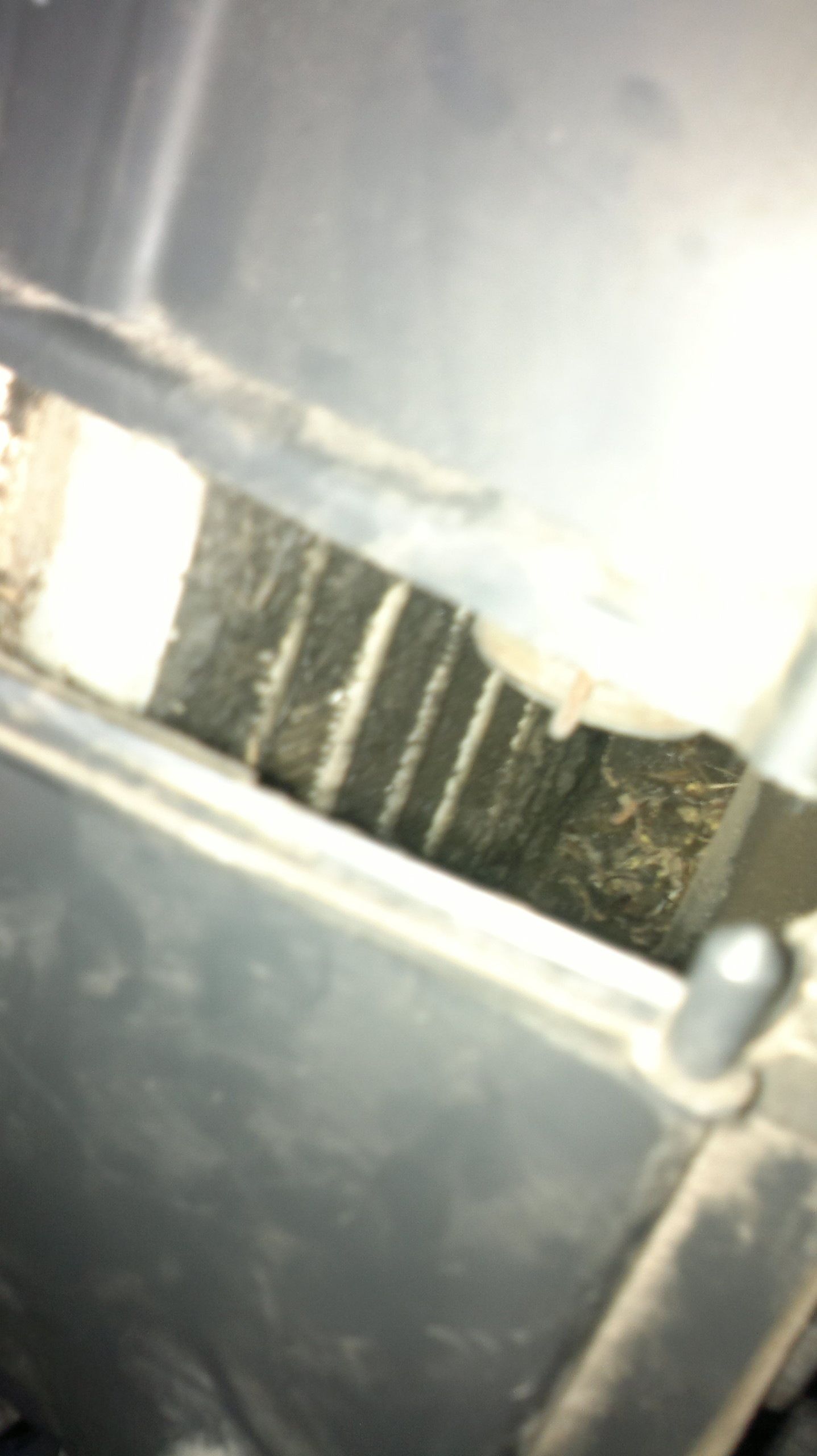

Arkadaşlar ae92 mizin polen filtresinin nerede olduğunu bulamadım, klima yeterince soğutmuyor yardımınız lazım...

Ae92lerde polen flitresi yok malesef. Soğutmaması gazından olabilir.
Ynt: Ae92 Polen Filtresi Nerede
« Yanıtla #2 : Ağustos 20, 2015, 13:24:15 »

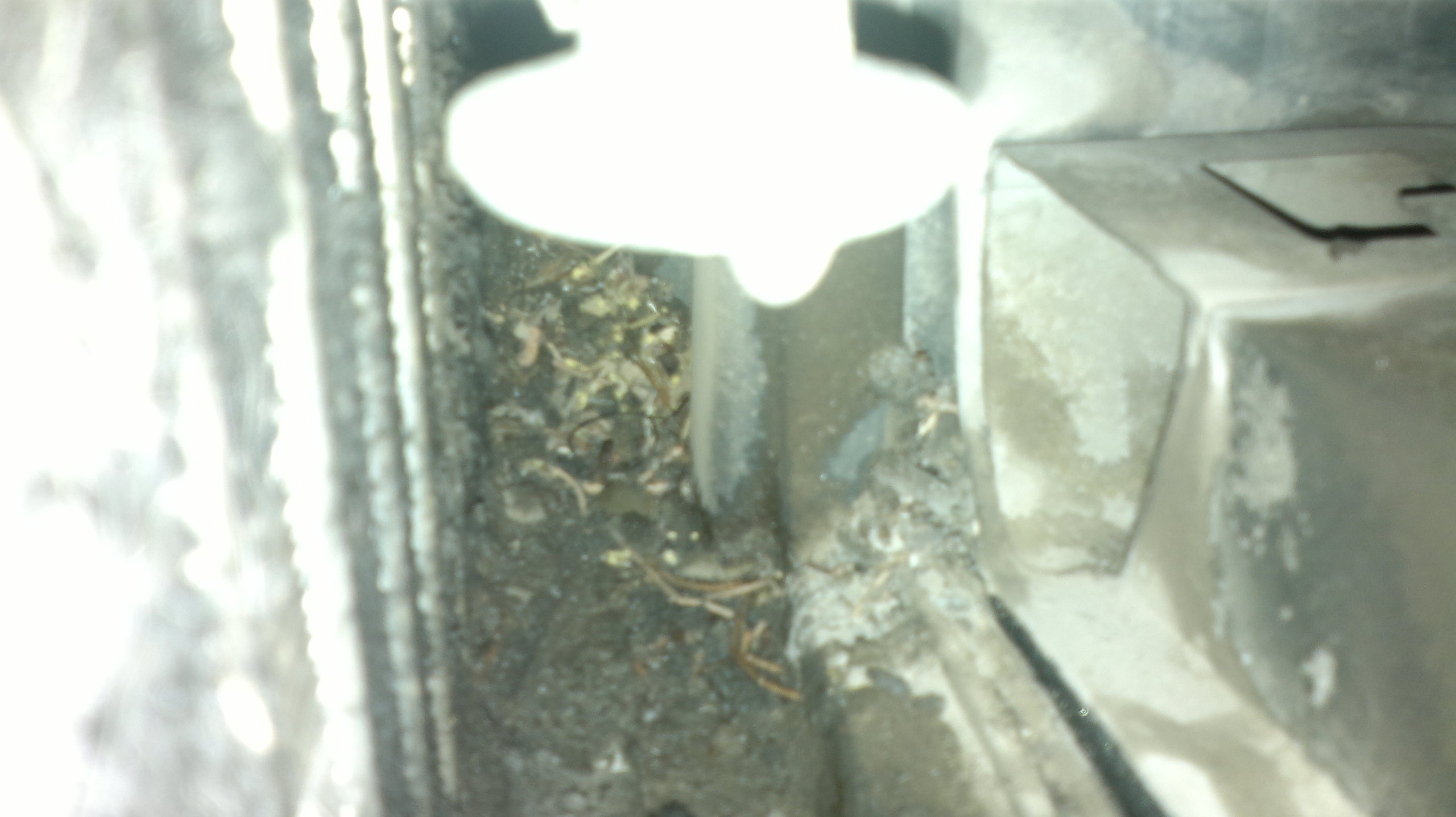

Klima gazını yeni bastırdık. Torpidonun altında klima radyatörü gibi bişey var o kirlenmiş tam sökenedim ama kirli acaba orayı temizlesek sorun çözülürmü?

Koku sıkıntısı yok zaten. Soğutma biraz zayıf o da fotolardaki radyatör gibi olan şey aşırı kirlenmiş ondan dolayı. Yardımlarınız için teşekkürler  :)

Kaputu açıp aracı çalıştırıp klimaya start verin evaparatöre yani içerideki kirlendiğini söylediniz peteğe giden borular buz gibi olmalı eğer değilse klima gazı eksiktir,tabiki petekte temiz olmalı ve aracın radyatör önündeki klima radyatörüde temiz olmalı..

Ön taraftaki radyatörde sıkıntı yok. Borularda buz gibi. Sıkıntı evaparatörde aşırı kirlenmiş ama sökemiyorum orayı  :(
sökme sakın takılmıyor :) bir gün uğraştım.
« Yanıtla #12 : Ağustos 26, 2015, 20:14:04 »
Bizde baya uğraştık ama sökemedik, hatta babam çatlattı plastiği sonra geri taktık :( İlerde gaz bitince ustaya söktürürüz artık pek sıkıntı olmuyor şimdilik :)
