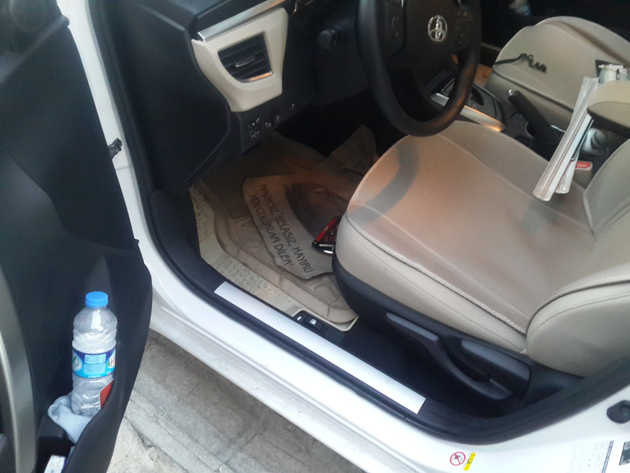

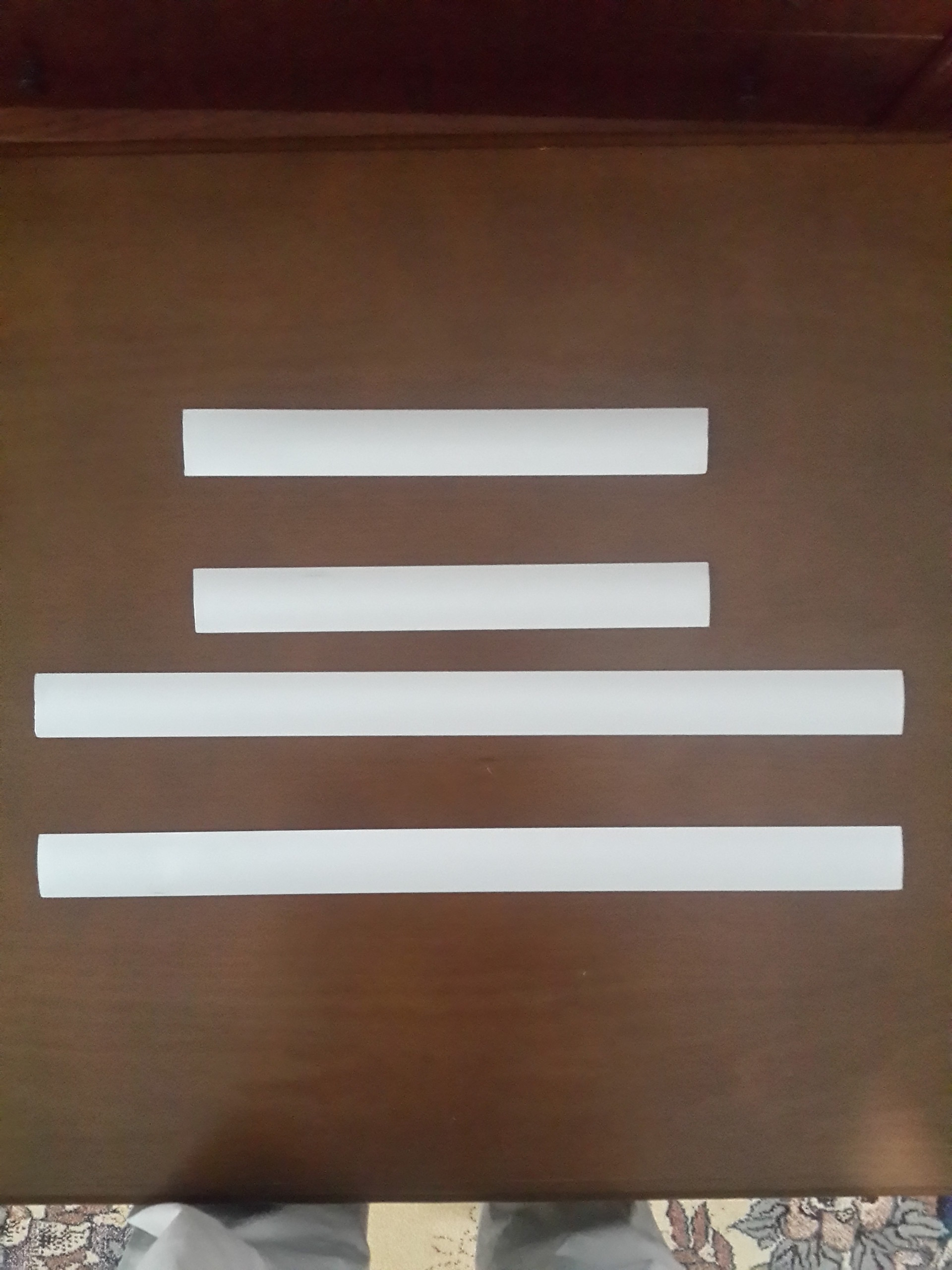

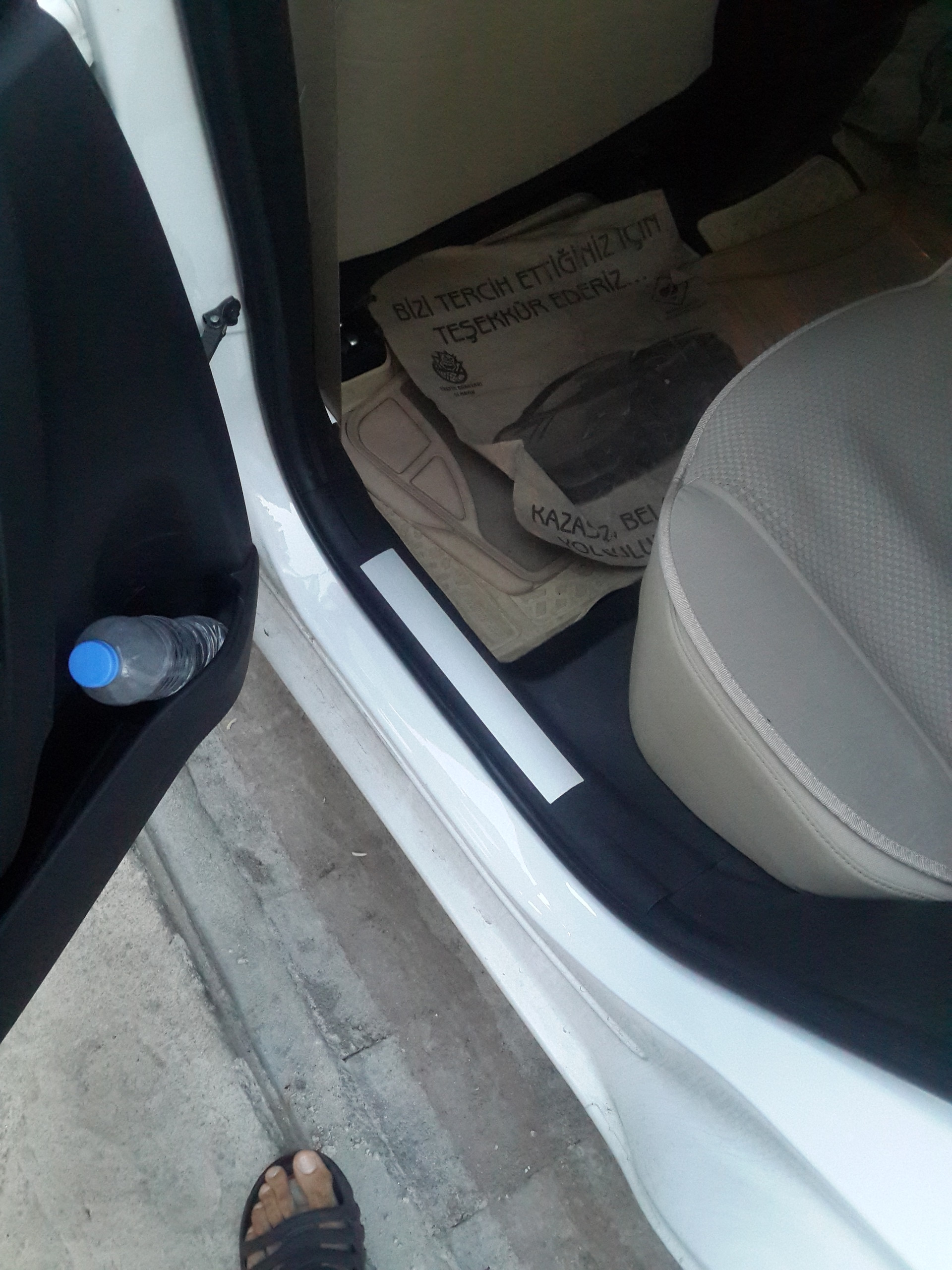

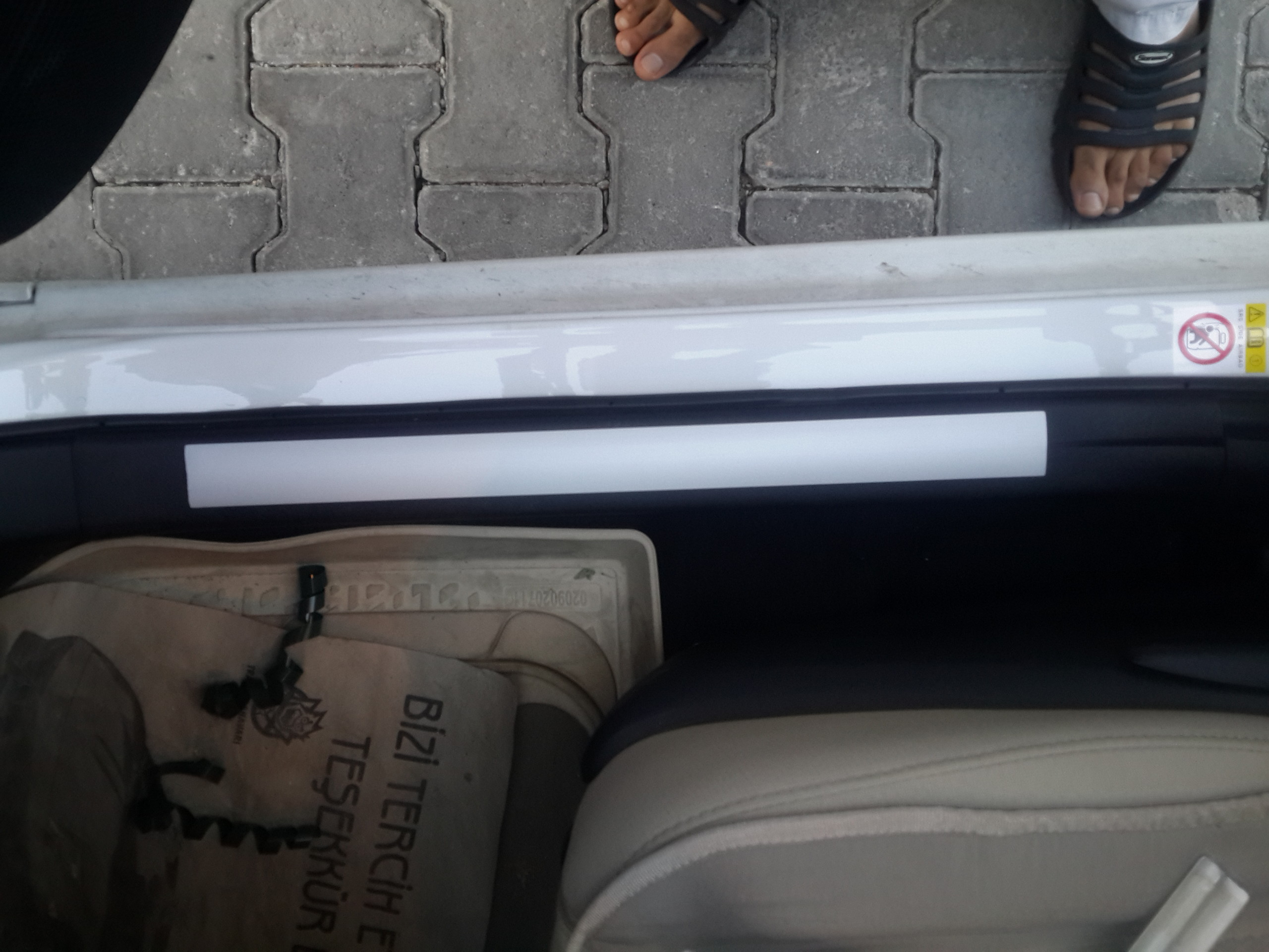

uzun zamandır kapı eşiği üzerine kafa yordum. sonra baktım ki eşik pek önemli değil aksine eşik üstü plastik aksam daha çok yıpranıyor. özellikle araca in-bin sırasında plastik aksam hem kırleniyor hem de yıpranıyor. önce marangoz arkadaşımdan laminant parkelerin kapı eşiği olarak kullandıkları alüminyum şeridi araba ölçüsüne göre kestim. corolla 2015 için ön kapı: 51 cm, arka kapı: 30 cm. sonra arkalarına çift taraflı bant çektim. ve iyice temizlenip kurulanmış plastik aksama yapıştırdım. görüldüğü gibi -bana öyle geliyor- güzel oldu. her araca uygulanabilir.
tahmini maliyet:
çift taraflı bant: 3 tl
alüminyum şerit: 5 tl
işçilik: para ile ölçülmez :)
sonuç bu oldu.

Çok çekiyorum bende bu konuda, her seferinde oraya basmadan değmeden binin diye ama hala basıyorlar. Sanki merdivene çıkıyorlar.
Çok mantıklı olmuş ellerine sağlık

Çok mantıklı gerçekten. Yıpranma olmaz tamam ama kirlenme sorunu illaki olacaktır bence. Bant çok kuvvetli ise değiştirmek de sıkıntı oluşturabilir gibi geldi bana ?
Verirsin saf alkolu içine hemen çıkar :)

Daha önce çift taraflı silikon bant ile yapıstırmıştım çok kolay olarak çıkardım. Problem olmadı. Yaklasık 2 ay olmustur kullanalı. Kirlenme yok denecek kadar az. Suan köpüklü çift taraflı bant kullandım ince olandan. Daha iyi oldu.
