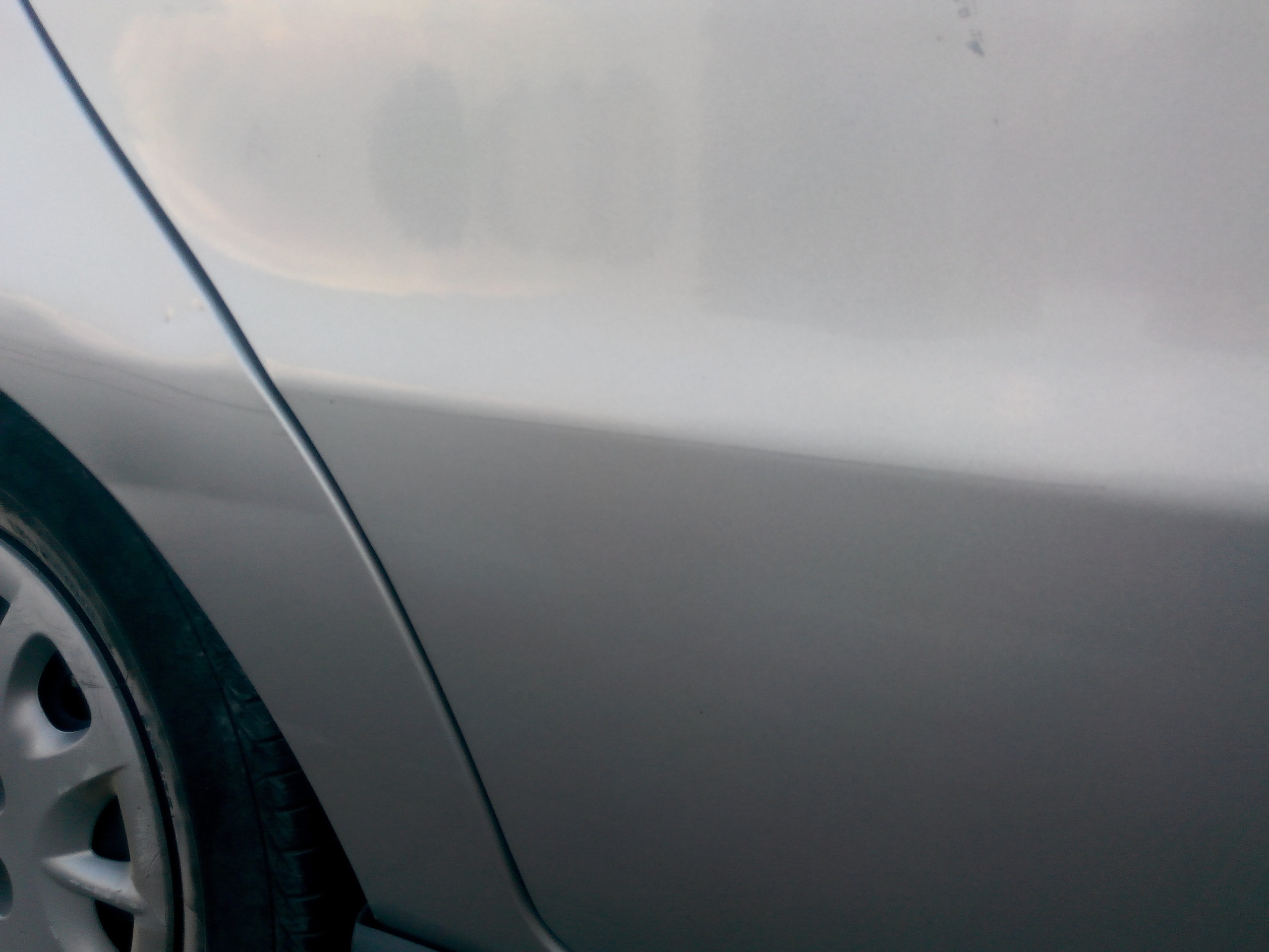

Kimsenin tavuğuna kış demedim kimsenin biseyine zarar vermedim.albea almıştım 2 gün önce. Önceki gece çizmişler. Zoruma giden konu arabanın tamamen orijinal olması içingosterdigim çabanın neticesinin 2 günde böyle olması oldu. Artık canıma bise olmamasına seviniyorum. Yapanida Allah bildiği gibi yapsın diyorum. Daha yeni farkettim.fotolarini yarin paylasirim umarım pasta cila ile kapanır ;((
bu fotodaki aynı gün gerçekleşen yanımdaki aracın sürterek çıkmasından olmuş anlamıyorum bu işi
fotoda tam belli değil maalesef ama çıplak gözle çok net görünüyor
fotolar biraz net çıkmadı telefondan dolayı sanırım. götürdüm boyacılar pasta-cila kapatmaz dedi.. auto king e gittim çizik yok etme yöntemleri varmış zımpara ile fakat açıkcası zımpara vurdurmak çok hoşuma gitmedi. ama artık alıştım çizik haline. orijinal olsun diye ta Bursaya gittim almıştım. zoruma giden o oldu da neyse sağlık olsun..

Çiziklerin içini ince fırça ile rötuş yaptıklarında ancak yakından bakıldığında belli olur. Aşırı derin gibi gözükmüyor Pasta denedinizmi ? Eğer tırnak takılıyorsa pasta kurtarmaz. Boya kardırıp kendinizde yapabilirsiniz.

aslında ince bir işçilik ile kapatılabilir biraz ama nerde kardıracağım boyayı.. ruhsatta yazan renk tonunu tutturabilirler mi??

İşin ustasıysa birebir tuttururlar. Renk kodlarını kendileri bilir zaten. Bilmiyorsada aracın kapı içinde yada motor kısmında yazıyordur. Boyacılarda kardırılıyor boya. Gram cinsinden satılıyor diye biliyorum. Fazla birşey tutmaz. Kurudukça bir kaç kat sürüyorlar. Ancak dikkatli bakıldığında belli oluyor.

Çizik derin pasta cila ile tam olarak kapanmaz ama iyi yapılırsa belli olmaz local boya yapılabilir ama rengi Silber olduğu için boya daha kötü durabilir
