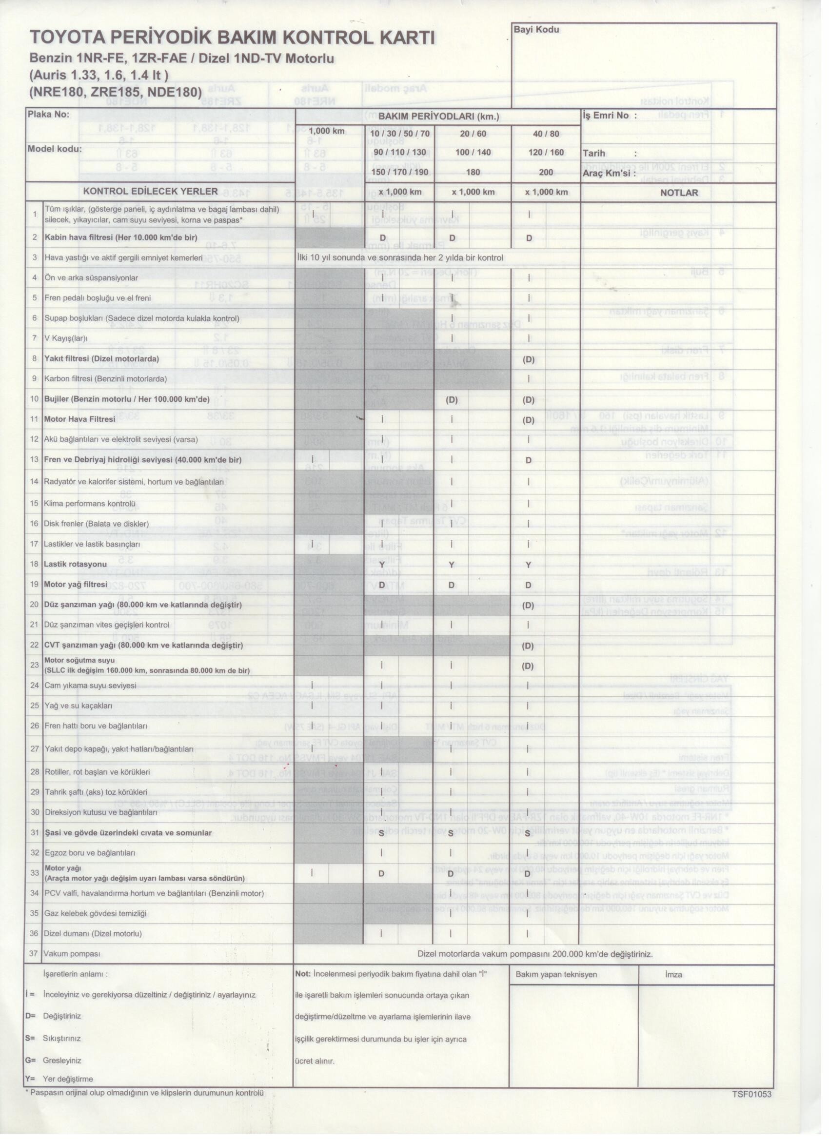

merhaba abilerim 2011 corollanın 30.000 bakımını yaptıracağım fakat servis çok fiyat çekiyor o yüzden bakımda yapılan işlemleri öğrenirsem tanıdık tamirciye yaptırmayı istiyorum. acil cevap verirseniz sevinirim. forumda araştırdım fakat bulamadım... şimdiden teşekkürler.

Arac dizel mi benzin mi lpg mi onlarla ilgili bilgi versen daha iyi olur fakat 5 yillik lpg kullanim tecrubesiyle anlatayim sana kisaca yag, yag filtresi hava filtresi polen filtresi degisimleri yapilacak. Antifiriz hidrolik fren yagi balata disk kontrolleri yapilacak degisimleri yaparken markalara dikkat et iyi marka taktirmaya calis. Lpg nin de filtre degisimi yalilacak ve genel kontrol ve ayarlari yapilacak

resimdeki çizelgeden hani km de neler yapılacağı açıkca görülebilyor umarım işinizi görür.
