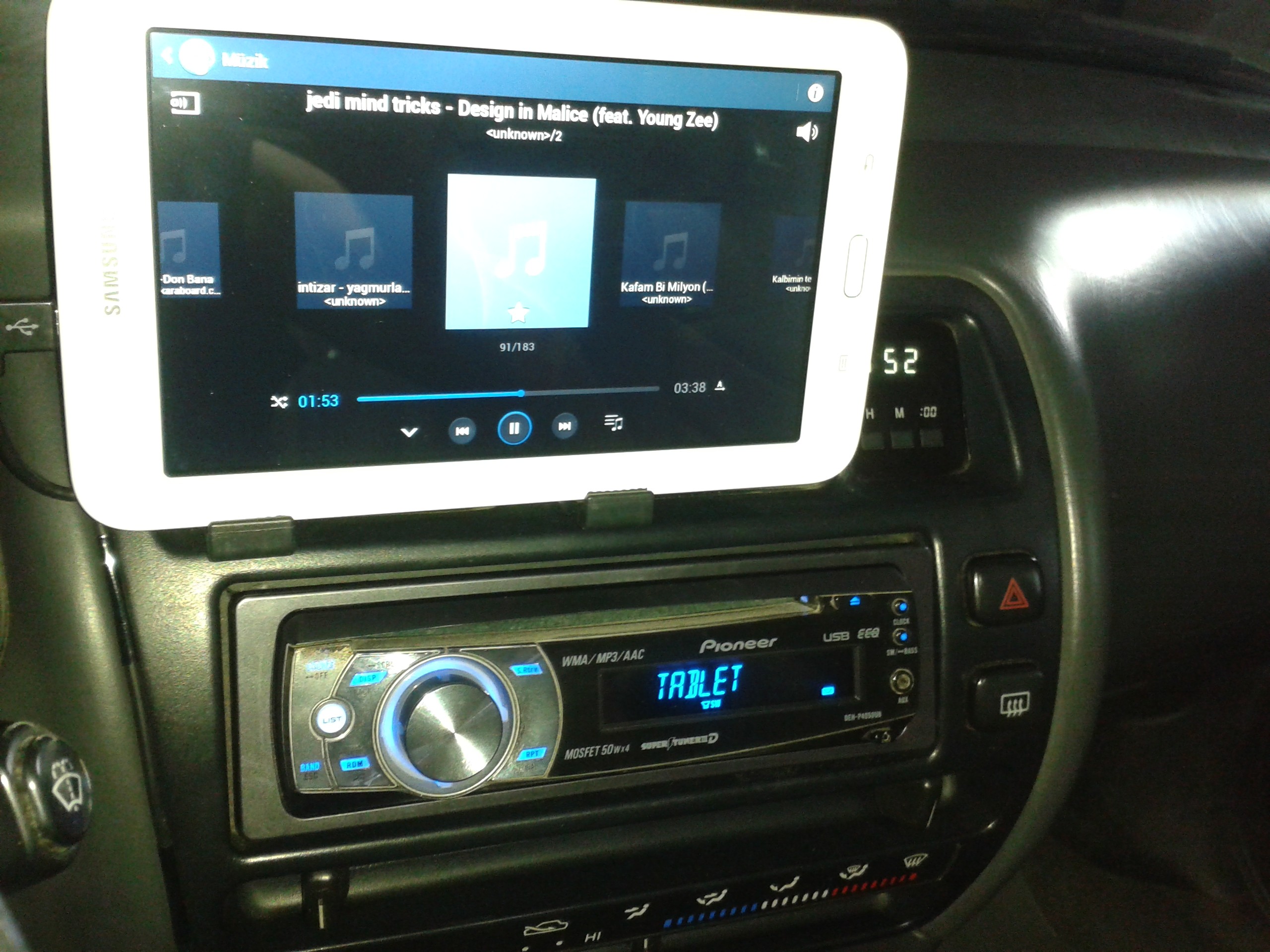

Aracımda pioneer DEH-4050 ub  müzikçalar var. Allaha şükür aux ve usb girişi  var. Ama insanoğlu ne zaman elindekiyle yetinmiş ki ?
Teybim bu ;

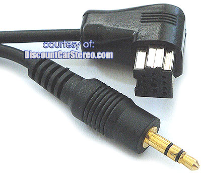

Göründüğü gibi önde aux girişi var, arkadaki o mavi küçük soketli yerde uygun kablo ile 2nci bir aux girişi yada cd changer bağlamak için yapılmış.
Ben öncelikle teybimin ön tarafında fazla kablo veya diğer karmaşaları sevmediğim için zaten bu teybi arkadan usb li diye almıştım. Konuya dönecek olursak o mavi soket için aux kablosunu aldım.
Gelelim bluetooth cihaza;
Cihaz gücünü herhangi bir usb soketten alabiliyor, ben teybin arkasındaki boşluğa bir adet slim araç usb şarj cihazından takarak bu cihazı da  oraya taktım. Ses çıkışına da teybin arkasına göre aldığım aux kablosunu  taktım. Tablete de otomatik bir bluetooth uygulaması yükledim, cihazı açınca bluetooth direk bağlanıyor ve müzik uygulamasını açıyor. ( Bazı yeni model araçlarda aux girişi ve çakmaklık girişi kolçağın altında oluyor, öyle olunca daha kolay, hemen oraya usb şarj cihazı takılır, cihaza güç verilir ve cihazla gelen kabloyu direk o aux girişine takılabilir. )
Sonuç;
Tamam her ne kadar teybimde usb desteği olsada bazen tabletden de müzik dinliyoruz, klip izliyor yolcular, yada uzun yolculuklarda (hatta şimdi bu geçen Ramazan Bayramında) oğlum bizim müzikleri beğenmedi, kendi telefonu ile bluetooth cihazı eşleştirdi, arabanın müzik sisteminden onun müziklerini dinledik.
Bayramdan önce yaptığım bir projeydi, sizlerle paylaşmak istedim.
