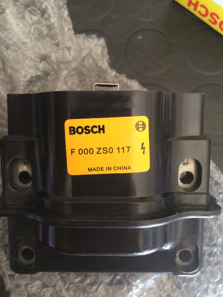

Böyle birşey buldum ama çin malı lakin bosch
