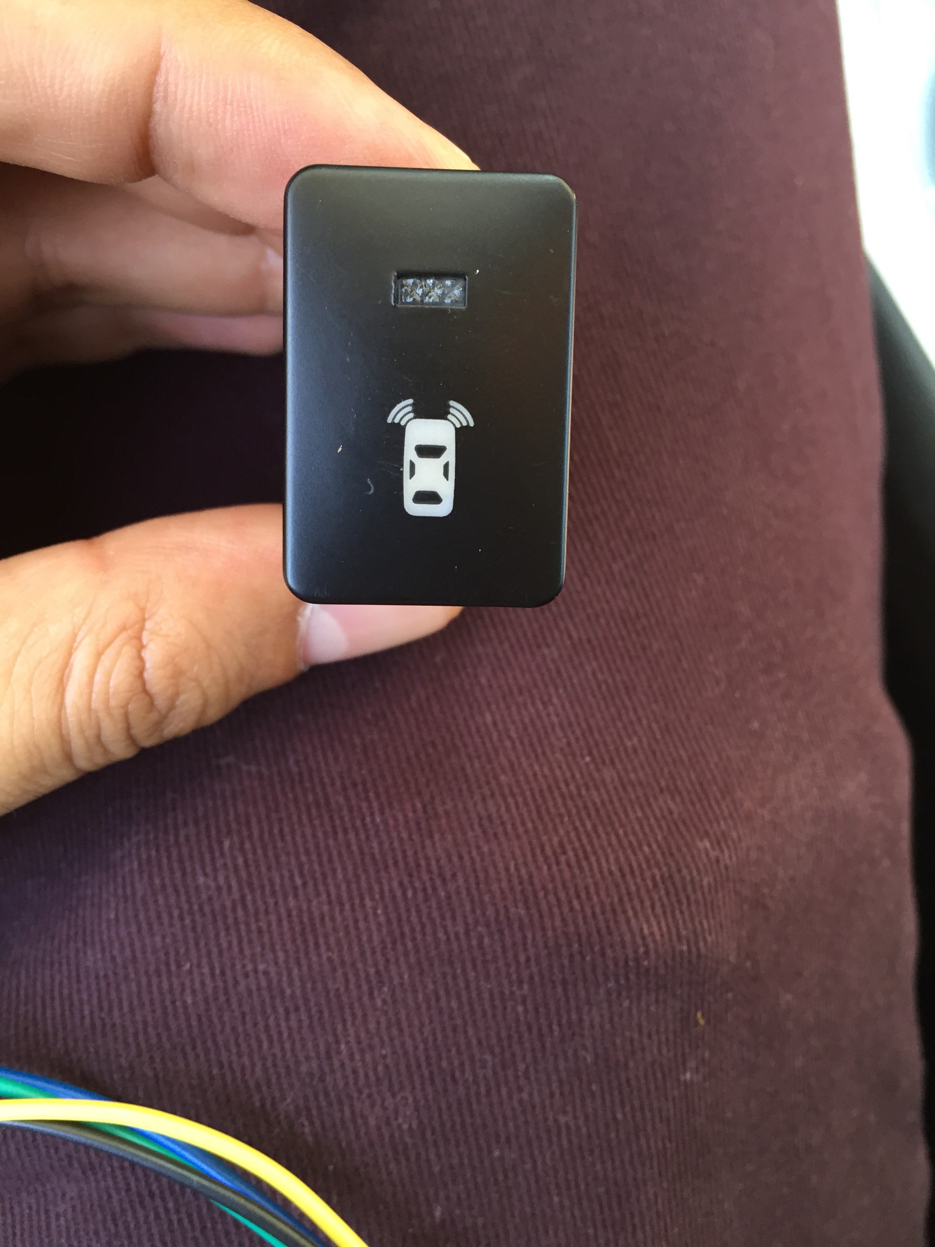

Bunun çözümünü ararken sonunda Aliexpress'de buldum.Toyota'ya uygun Park sensörü düğmesini aldım ve yuvaya denedim tam oldu , Hatta  mükemmel oldu. Led ışıklı , istediğiniz renk led ışık var, ben Avensis'in orjinal aydınlatma rengi turuncu aldım.

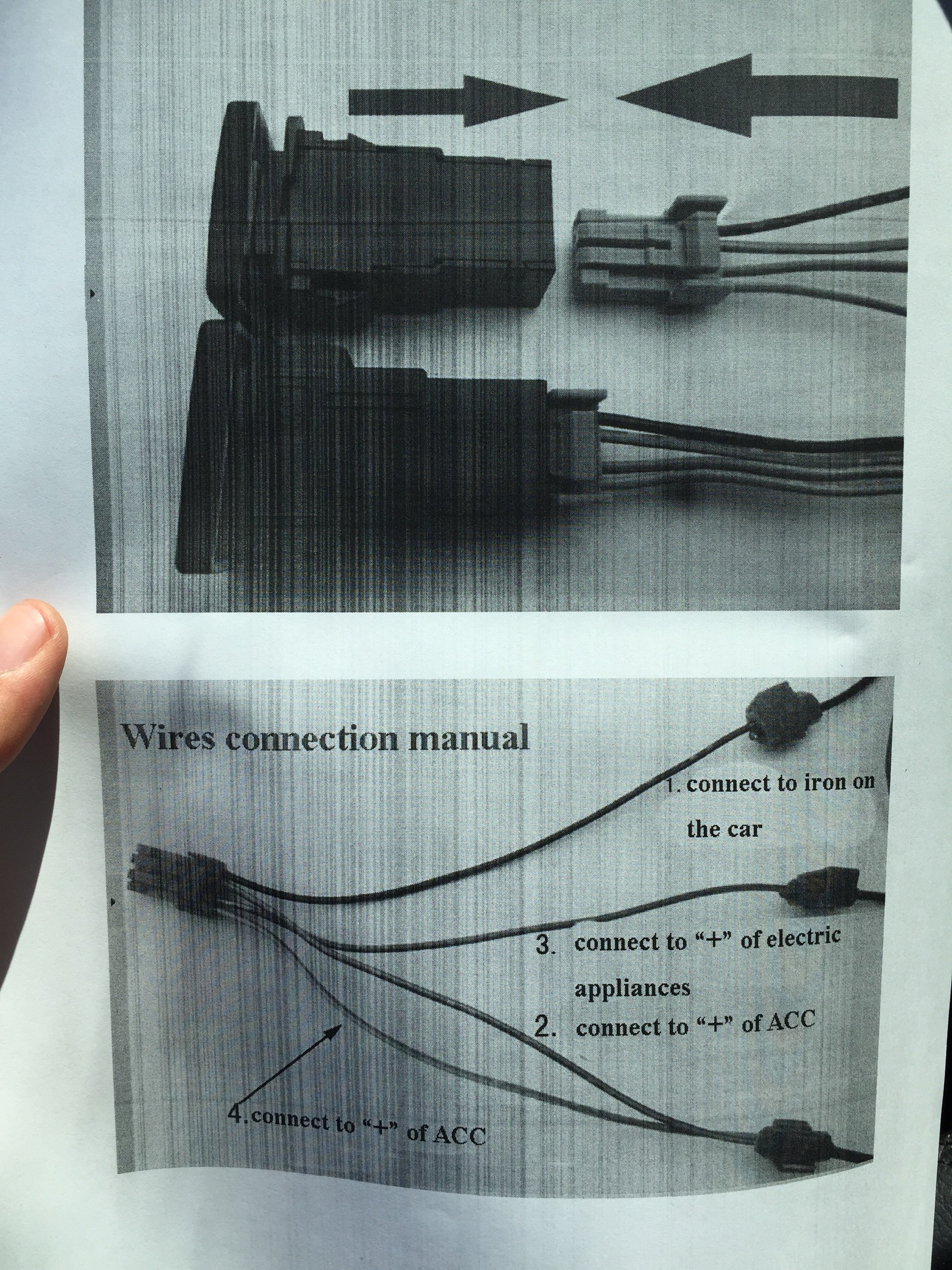

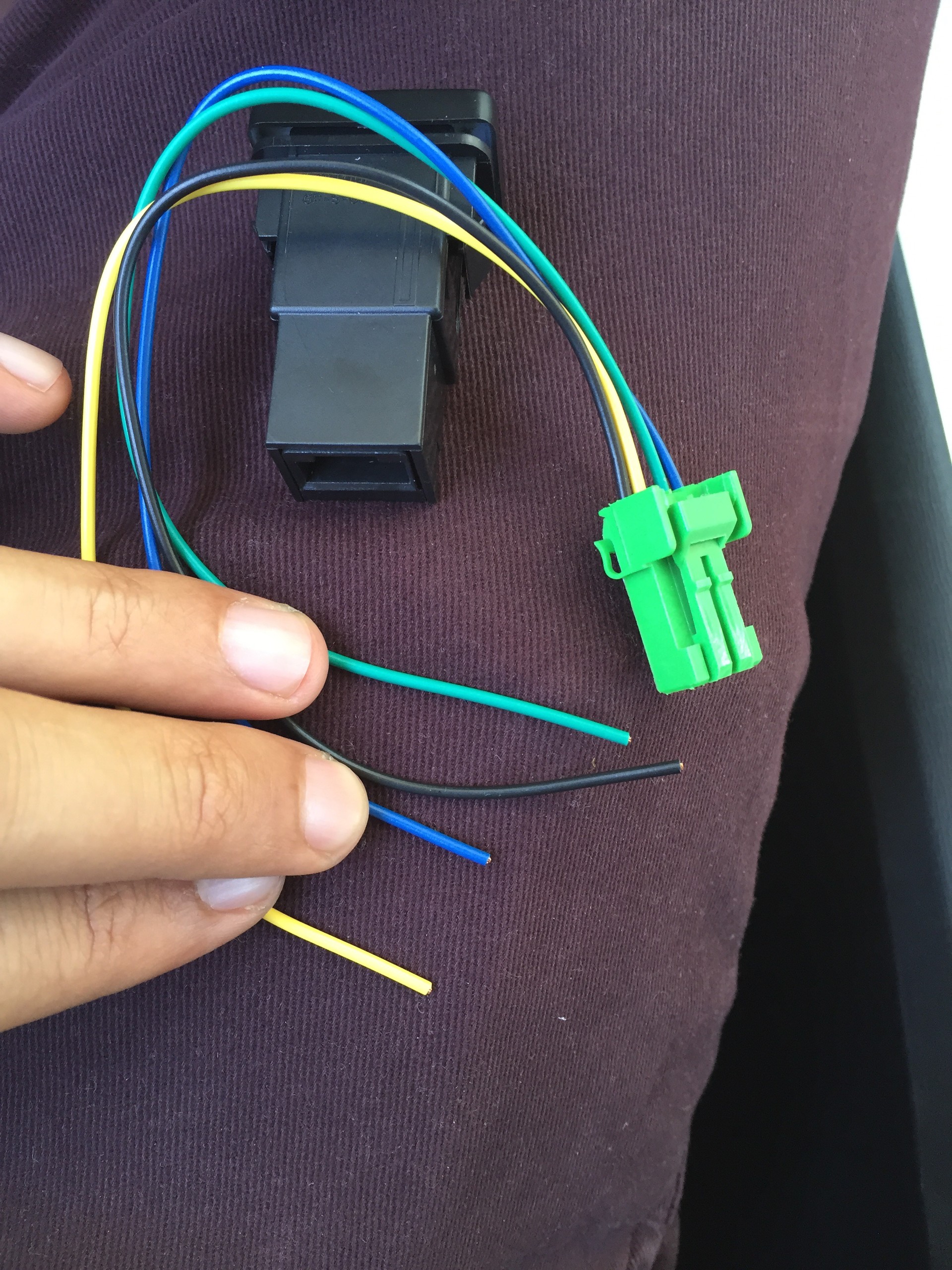

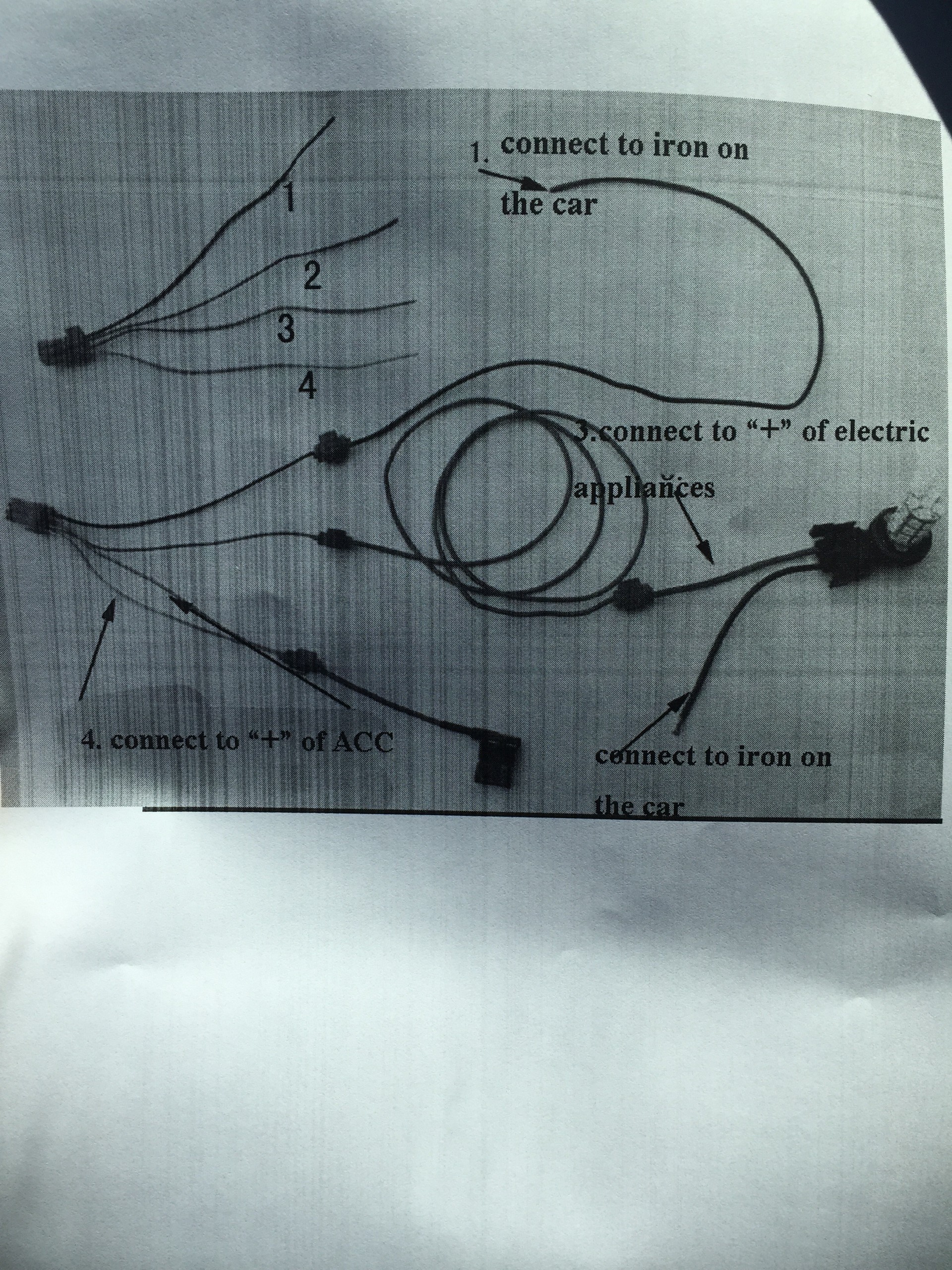

Şuanki en büyük problem bunun nasıl bağlanacağı.4 kablolu soketli bir bağlantıyla geldi.
Fotoğraflardan yorumlarınızı bekliyorum arkadaşlar.

Tuş tam olarak ne yapıyor bilmiyorum ama 1 tanesi eksi uç bir tanesi artı uç olacak geri kalan 2 uç da anahtarın uçları olacak şekilde bağlanması lazım.
Siyah olanı eksi olarak bağlayıp artı ucu deneme yanılma şeklinde bulun.
Geri kalan 2 ucu da eski anahtarın bağlı olduğu uçlara bağlayın. Yönü çok önemli değil sadece aç kapa yapacağı için.
