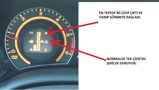

aracım 2008 model 1.6 elegant benzinli modelidir.
Hararet göstergesi normalde ortada duruyor. Dün yoğun trafikte klima açık bir vaziyette iken hararet göstergesi en yukarıya kadar çıktı. Sonrasında normalde tek çizgi iken orada iki çizgi çıktı ve yanıp sönmeye başladı.
Ancak ne bir arıza uyarısı verdi, nede başka bir uyarı. Sadece hararet göstergesinin en üstünde iki çizgi yanıp sönmeye başladı.
Araçtan inip fan sesini dinledim ancak küçük bir vızıltı sesi geliyordu. (megane, linea kullandım fan sesi gayet fazla idi.)
Konu ile ilgili ne yapmamız lazım. Bir arıza varmıdır, yoksa normal midir?

Pekala hararetin yükselmesi bu araçlarda sesli yada görsel uyarı ile sürücüye bildirilmiyor mu? Sadece göstergede bulunan çizginin ikili bir şekilde yanıp sönmesi midir harareti gösteren uyarı?
Teşekkürler
