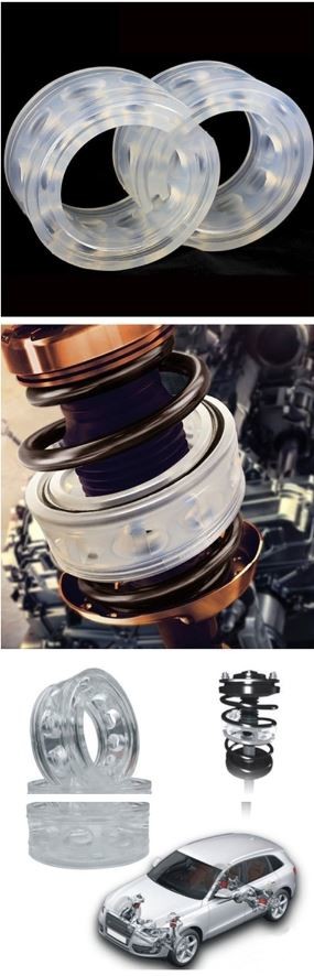

ah bu ses yok mu, kasise hafif sert girdiğinde setten inerken yük ön amortisörler bindiğinde gelen gacır gucur ses. genelde hava soğukken daha çok oluyor. tek şüphelendiğim amortisör kule takozları. üstadlar bu şikayetlere bir reçete yazar inşallah  :D :D :D
aslında aklımda şu ürün var ama faydası olurmu  !!!
Ynt: Süspansiyonlardan gelen ses lütfen yardım!!!
« Yanıtla #18 : Temmuz 14, 2015, 09:40:52 »
Sedat fotoğrafını paylaştığın ürün Coil sistemlerinde, sürtme yapan araçlarda helezon sertliğini bir nebze da olsa arttırmak için kullanılıyor. Ses konusuna gelince kapımız açık biliyorsun ;)
