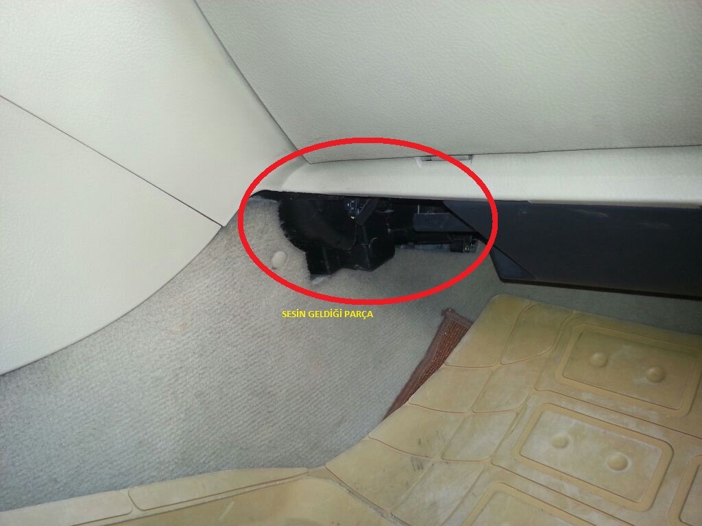

2004 Avensis aracımın sağ ön yolcu tarafındaki aşağıda resmini paylaştığım parçadan bazen garip sesler geliyor. Gelen sesi da aşağıdaki videodan dinleyebilirsiniz. Bazen devamlı geliyor, bazen bir müddet gelip sonra kesiliyor, bazen de devamlı ses geliyor.
Bu parça nedir? Ne işe yarar? Bu gelen sesin sebebi nedir? Yardımcı olursanız çok memnun olurum.

Arabalarımız aynı değil ama o kısım bizimkinde Klima Evaporatörünün bulunduğu yer olması lazım. Havalandırmayı son hıza alınca yada iç dış sirkülasyon modlarına alınca seste bir değişiklik oluyor mu?

Özellikle havalandırma hızı değişikliği yapmadım veya havalandırmayı açıp kapatmadım ama zaten bu gelen ses havalandırma tamamen kapalıyken belli belirsiz zamanlarda ve genelde ilk çalıştırma anında geliyor. Araç çalışmasa bile anahtarı 2 konumuna aldıgımda ses gelmeye başlıyor.

Orada havalandırma damperleri olabilir hocam ama tabii ki benimkisi net bilgiler değil. Bence havalandırma sistemini dediğim şekilde kontrol edin maksimum üfleme, yada havalandırma ile yapılabilecek yön ayarları falan yapıp sesin değişimini kontrol edin  :tamam:

Sanki titreşim yapan motordan kaynaklı plastik trim ses çıkartıyor, ya da motorun mili boşluk yapmış gibi.

Normalde kaset sarıyor gibi ses çıkıyordu benim arabada yalnız geçenlerde civciv sesi gibi ses yapmaya başladı ve artık rahatsız etmeye başladı. Sebebi ne olabilir ki ? :-\

Selamun Aleykum. Fokurdama gibi bi ses mi acaba?Gece yolculuk ederken farkettim .Sanki Su fokurdaması gibi bi ses benim araçtada var.Devamlı değil ama arada bir yapmakta.

Ses zaman zaman hala gelmeye devam ediyor ama sebebini hala anlayabilmiş değilim... Motor titremesi vs değil. Araç çalışmadığı halde kontağı çevirince bu ses gelebiliyor...

Fatih bey, aracın motor suyunu kontrol ettiniz mi? sanki kalorifer hattında dolanan suyun hava kabarcıkları ile kesintili dolanması gibi sesi var. Kalorifer hattında hava yapmış yada sürekli bir yerden hava alıp su kaçırıyor gibi geldi bana.

Motor suyu derken antifirizden bahsediyorsanız onda sorun yok, dolu. Belki videoda çok net çıkmamış olabilir. Ses su veya fokurtudan ziyade mekanik bir ses ve resmini eklediğim parçadan ya da ona çok yakın bir yerden geliyor.

Aynı ses bendede var yıllardır artmadi azalmadida.versoda Torpido altındaki ses diye konuda açtım. Sıcaklık düğmesini yukseltip düşürünce daha çok ses yapıyor.sanirim alttaki hareketli parçalar zamanla asinip görevini yerine tam getiremiyor

sesi duyduğunuzda hava yönlendirmesini ayarlayan tuşa basarak havanın yönünü değiştirebilirmisiniz..yani havayı mesela yüze veriyorsa ayak moduna alın..eğer bunu yaptığınızda ses kesiliyorsa gösterdiğiniz parçadki ilgili kısım aşınmış demektir...bende de öyle çok büyük bir sorun olmuyor...deneyip sonucu paylaşırsanız sevinirim.....kazasız sürüşler
