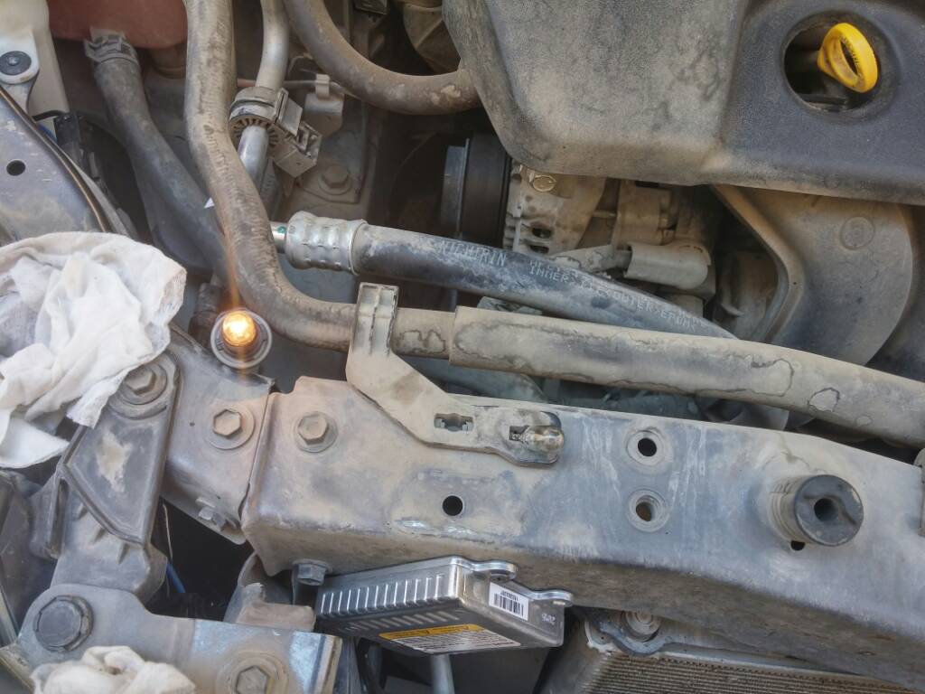

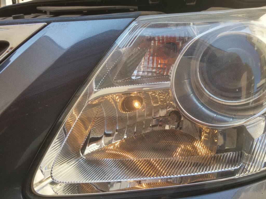

inanamayacaksınız belki ama park ampullerinin  ikisini 10 tl aldım seyyar satıcıdan nicelikten niteliğe baktığımdan ürünü begendim aldım olmazsa kutusunun resmi çeker yolların yurt dışından çok fazla ürün alıp tıcaretini yaptığım için biliyorum çinde çok farklı fabrika yok ürünler genelde aynı firmadan çıkıyor son stepte marka basılır
akü tarafının ampulunu değiştirmek için ellerim resmen parçalandı derisi kalktı bir ara sıkıştı çıkaramadım aküyü sökmeyi cesaret edemedim sıfırlama olayında bence ya far sökülmeli yada akü veya uzun agızlı karga burun gerekir

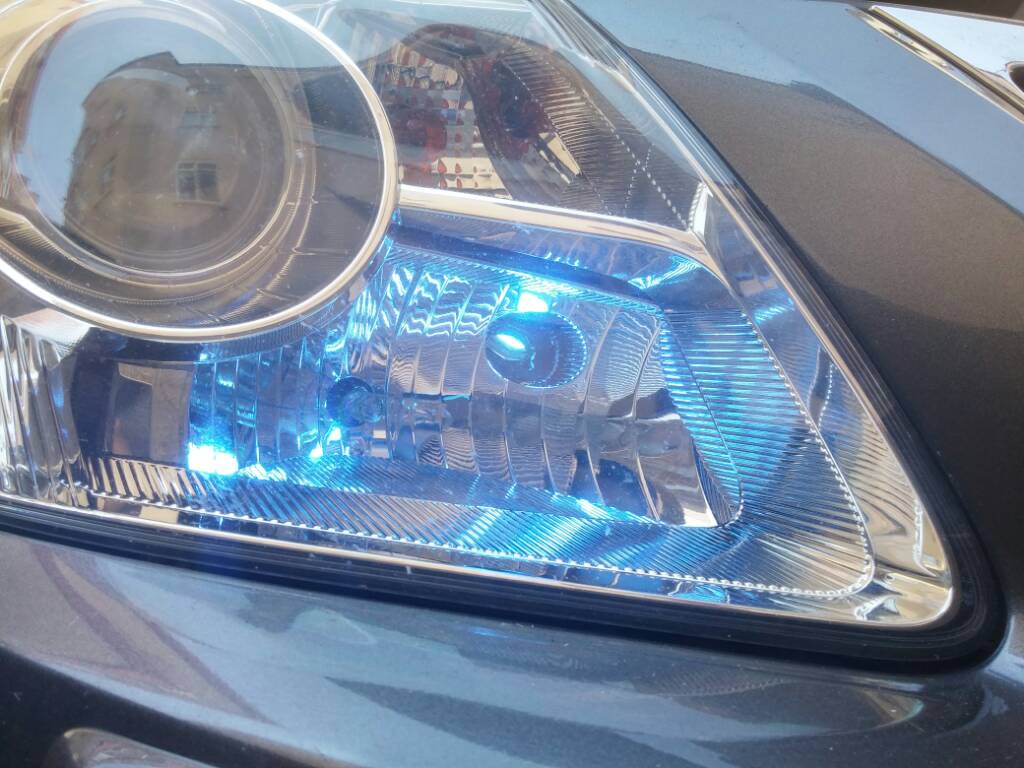

Gökhan bey aküden taraftaki lambayı nasıl soktunuz ben de düşünüyorum yapmayı hatta deneme yaptım tek lambaya 1 dolarlık çinden aldim mavi ampulü denedim oldukça iyi sonuç verdi.  Şimdi kaliteli Cree led alıp takmak istiyorum

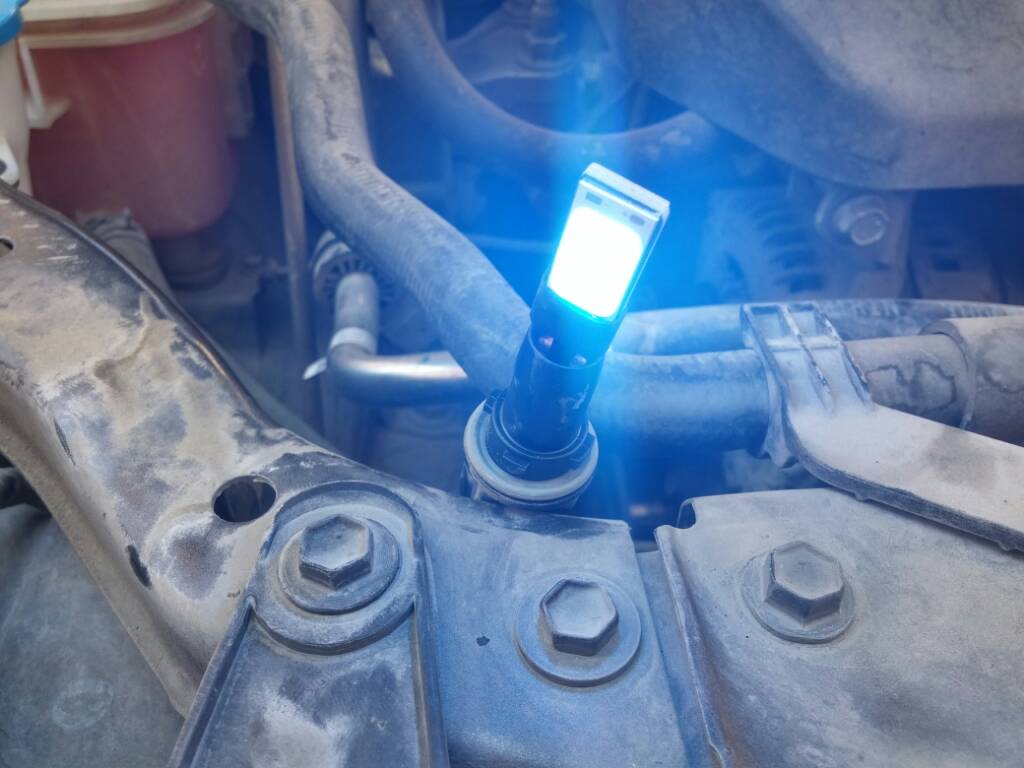

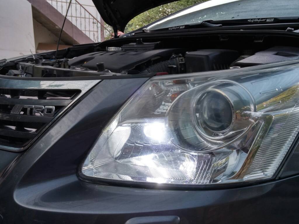

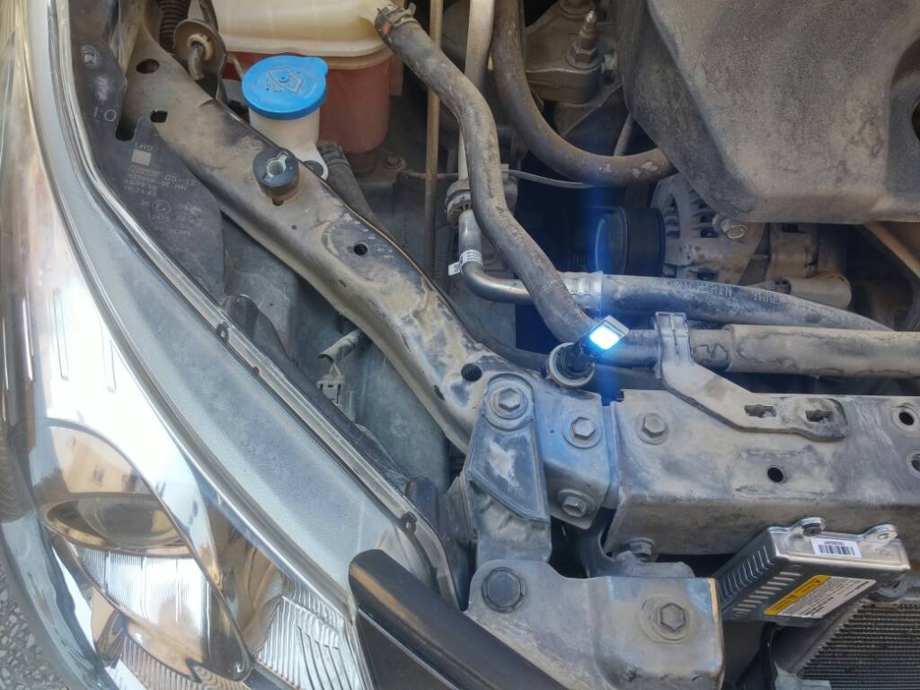

bence mavi ve sarı güzel değil cree mantıklı ben arkadaşın bisiklete getirdim cree far gibi aydınlatıyor ,takarken anamdan emdiğim süt burnumdan geldi dersem yalan olmaz çok zor ne el giriyor ne alet üst plastiği komple söktüm radyatörün yanında plastik var onu çıkarttım aküyüde biraz gevşetip oynattım radyatörün oradan  karga burunla oynanata oynata  en sonunda kırarak çıkarttım ampulu değiştirdim takmasıda ugraştırdı dönecek yer yok yerine oturdum kablolarla taktive ettim bıraktım arkadaş ondan ondan çıkma duy istedim ayarlayacak ben takarım dedişu anda bir zararı yok
ikinci resimdeki led ampul ise güzel ışık veriyor ama onun sogutması olmalı normal led ampullerde ya arkasında sogurma fan oluyor yada gri  soğutucu metalik kagıtla oluyor
eger güzel cree ampul alırsan gündüz farı gibide kulanırsın

http://m.aliexpress.com/item/32262383327.html?productId=32262383327&productId=32262383327&productSubject=2x-High-Power-5W-W5W-T10-Car-License-Plate-Singal-Width-Light-Xenon-White-SAMSUNG-LED&productSubject=2x-High-Power-5W-W5W-T10-Car-License-Plate-Singal-Width-Light-Xenon-White-SAMSUNG-LED&tracelog=wwwdetail2mobilesitedetail
Hocam şu ürün alüminyum.  Ve samsung ledli. Hızlı soğutma falan diyor.
Aslında aküden tarafı sökmek kolay Aküyü soktun mu iş bitiyor ama Aküyü sokunce aracın ecu su  eski bilgileri silerse diye korkuyorum.  Yakıt karışım bilgileri vs

benim akünün arkasında lpg kabloları vardı yok geri gitme şansı yoktu bende akuyu çapraz tutarak yapmaya çalıştım aksi gibi ampulun takıldığı yerde tozdan topraktan çamur olmuş çıkmıyorsu en iyisi uzun karga burunla yandan yapmak
