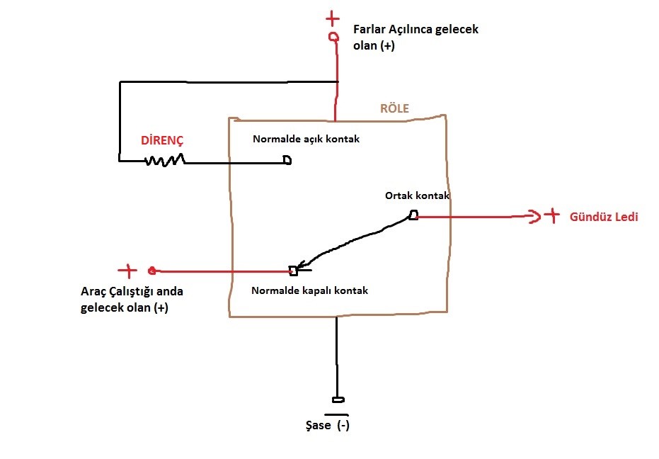

Gerçi Yaşar beyde çizmiş  ama, bende çizdim, ledlerin farlar yanınca kısık yanmasını sağlayan sistem şu:

İsmim ismet Osmanbey çok teşekkür ediyorum soran arkadaş olmuştu aracım 1993 xl corolla (ae101) 1.6 karbüratörlü tip.
 Bu arada osman bey şu an hemen uğraşamam ama sizi yoracağım ama biraz daha detaylı bir çizim olabilir mi bir de bu röle hangi röle takıldığım yerde size tekrar yazabilirmiyim. Bu arada mertmod firmasından talip beyin no su www.mertmod.com adresinde var
İsmet bey, kusura bakmayın isimle ilgili düzeltmeyi yaptım.  Röle 12 volt herhangi bir  röle  olabilir. Hatta ben şu elektronik devrelerde  kullanılan yeşil, mavi renkli röleler  varya  küçücük onlardan kullandım. Çünkü gündüz ledi çok akım çekmiyor, onun için problem olmaz. Araçlarda kullanılan rölelerde  olur  ancak, genelde parçacılarda satılan röleler, far, korna röleleri tek kontaklıdır. Size lazım olan normalde açık ve normalde kapalı kontağı olan röle. Tabiiki istediğiniz zaman yazabilirsiniz, bizde zamanımız olduğunca ve elimizden geldiğince bilgimiz dahilinde  yardımcı oluruz.
Çok Çok özür yine sıkacağım ama peki kullanılan direnç kaç ohmluk olması lazım sonuçta voltaj düşürme işlemi yapacak galiba. Birde sizin elle çizdiğiniz şemaya göre kısık duruma düşünce oluşacak olan parlaklığı zannedersem dirence göre ayarlayacak bu durumda bir ayarlı direnç yani pot kullansak olur mu sizce?? Ha birde ben bunu far değilde parklara aynı mantıkla uygulayabilirim galiba peki eksi tetikle yapabilirmiyim benim farlar ve park "-" tetikle çalışıyor. Amma da  fantezi arıyorum galiba  :D
(-) yada (+) tetik o sizin sisteminize  kalmış  hiç  farketmez. Dirence  gelince,  zaten kullanacağınız gündüz ledleri 12 voltluk  olacağı için bize  çok küçük dirençler  gerekiyor. Onun için pot olmaz bence, ama yinede denemek lazım bilemiyorum.  6, 10, 15 ohm gibi dirençler olmalı,   bunları  artık deneme yanılma yöntemiyle  farlar açıkken gündüz ledlerinin  ne kadar kısılmasını istediğinize  göre ayarlayacaksınız. Birde dirençler en azından şöyle 5 wattlık falan olurlarsa  ısınma da olmaz.  Kolay gelsin.
