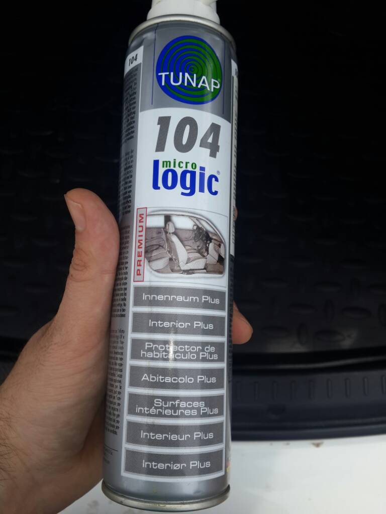

Aynı ses bendede vardı servis kapı fitillerine silikonlu sprey sıktı üç dört aydan beri kullanıyorum sesten eser kalmadı. :) Camdan şüpheleniyorsanız kapalı ve açık şekilde deneyin cam asansörlerindende ses gelebilir.

Ynt: Avensis şoför kapısından gelen ses..
« Yanıtla #6 : Haziran 27, 2015, 15:33:56 »
Serviste sıkılan sprey resmini koydum silikonlumu bilmiyorum. Cikarken vermislerdi servisten.Ama ise yaramadı.Cavit bey camin her turlu halinde her turlu geliyo ses servise gider bu cocuk tekrardan
Mesaj Birleştirildi: Haziran 27, 2015, 22:42:36
Tabi serviste sıkınca gecmisti ses sonra tekrar basladi [emoji36]

Servise gitmedim sanayide kapi ayari dediler yaptilar sesten eser kalmadi saolsun abimiz parada almadi ne islem yapti görmedim ama ses yok artik :)
