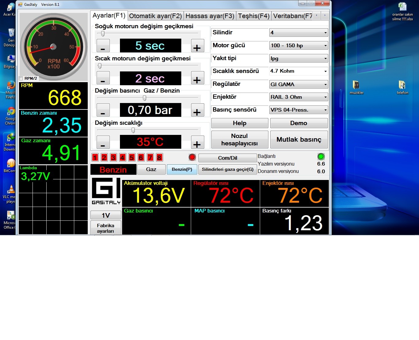

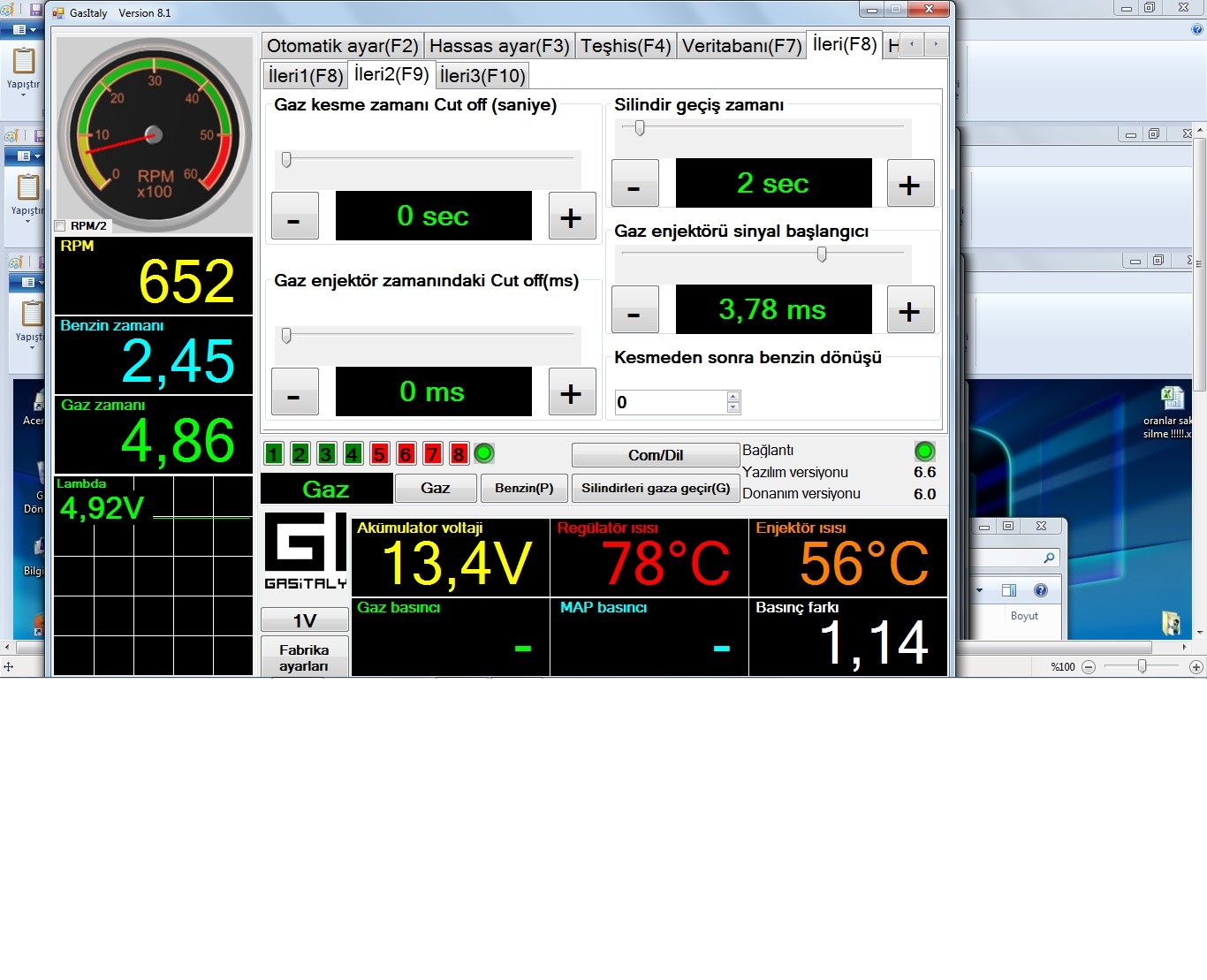

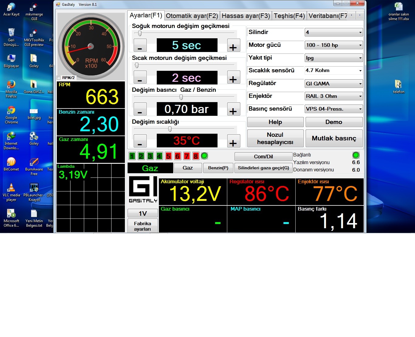

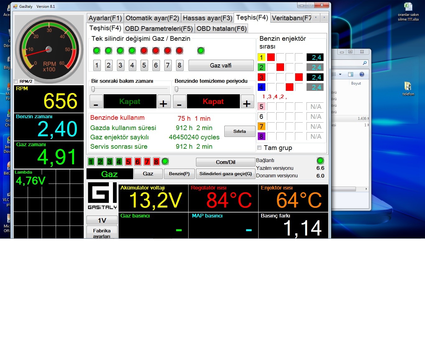

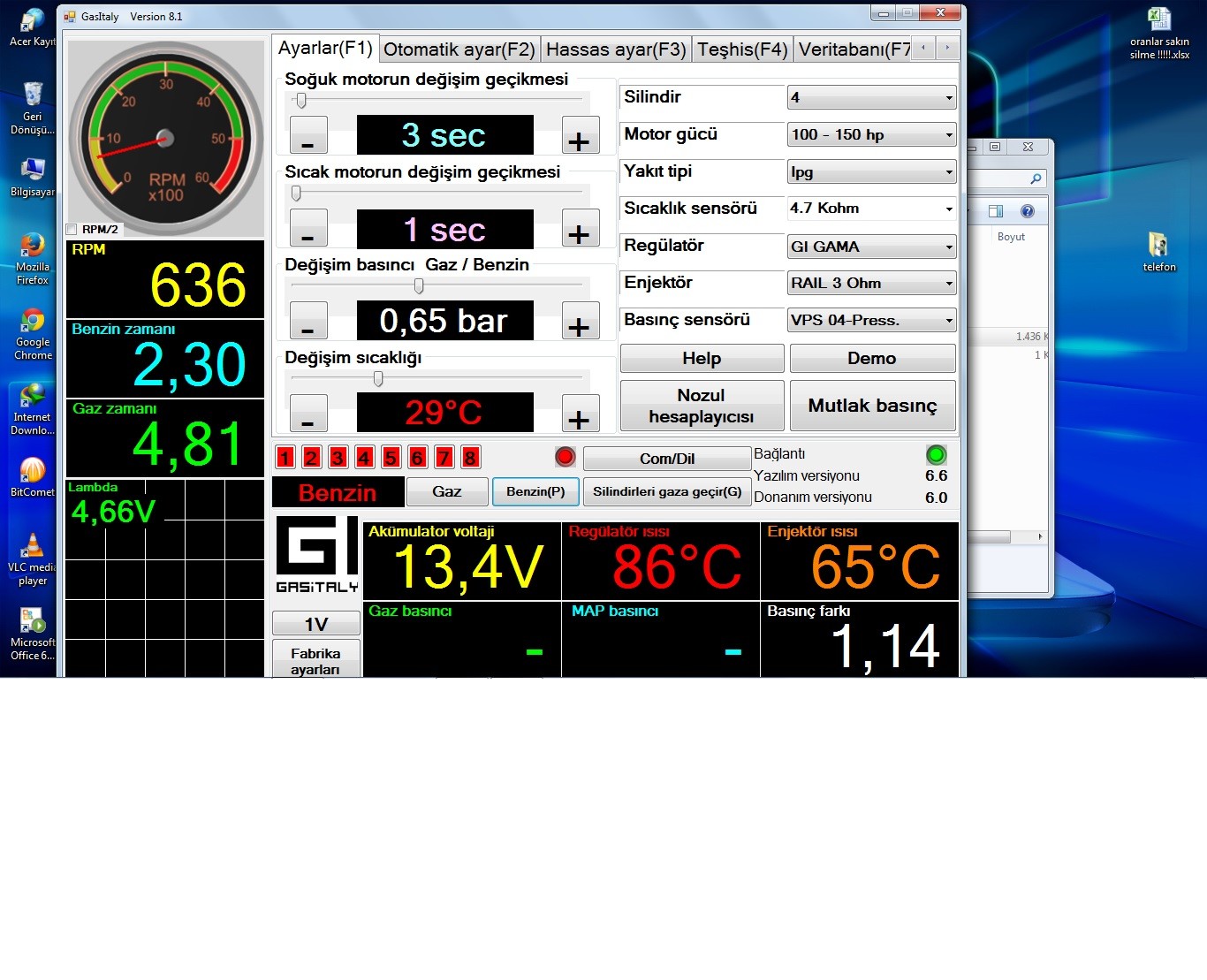

@Murat Köse (28015) o site evet, ayar kablosu aldım , bugün satan arkadaş pc ye uzaktan bağlandı ve değerlere bakarken bende telde  idim aynı zaman da mesela benim araçta benzinde iken, benzin ms değeri 2,30-2,35 bandında idi, aracı gaza aldığımda benzin ms değeri 2,04-2,09 arasına düştü, telefondaki arkadaş  senin araç yaklaşık %15-20 civarı zengin karışımda dedi, zengin karışım  benzinin hava ile belli oranda değil daha fazla oranda yakılması ise, lpg nin de fazla tüketimi ve lpg nin araca verdiği standart zarardan daha çok zarar anlamına geldi, nozul siparişi bu akşam kargolandı yarına gelirse değiştireceğim onları, bugün sadece regülatör üzerinden basınç ayarı yaptım ve benzindeyken ki , benzin ms ayarı ile gaza aldığımdaki ms değerini nerdeyse eşitledim, tek fark gazdayken ki, benzin ms değeri, benzindeki değere göre bi tık yüksek, yani çok az bi fakir karışım modunda araç, yarına enjeksiyon süresi ayarlama yapacağımda millet harita okuyo, nasıl okuyo ne yapıyo onu bilmiyom işte  :wacko:
@MUSTAFA ŞAHİN (29835) millet forumda şehir içi aldığım litrelerde 400 km yapıyorum diyo, onlara bakıyom ya uçuyolar ya benim araçta bi sorun var diyom, ben uzun yol o kadar km yapamazken  :rofl: o yüzden niyetim bozuk ya herru ya merru  :D, senin araçla benim aracın renki jantı bile aynı tek farkı makyaj :)ı
@Mutlu Tekir (30216)  37,5 lira+kargo ücreti verdim toplamda 41,5 e geldi bana kablo en azından ayarlarını ben görüyorum, servise gitsem ayara 40-50 zaten verecem yani bunu öğrensem hem kendim yapınca daha bi hoşuma gidiyo ( ki bu tartışılmaz güzel bi duygu bende ) hemde ilk ayardan sonrası kar  :D

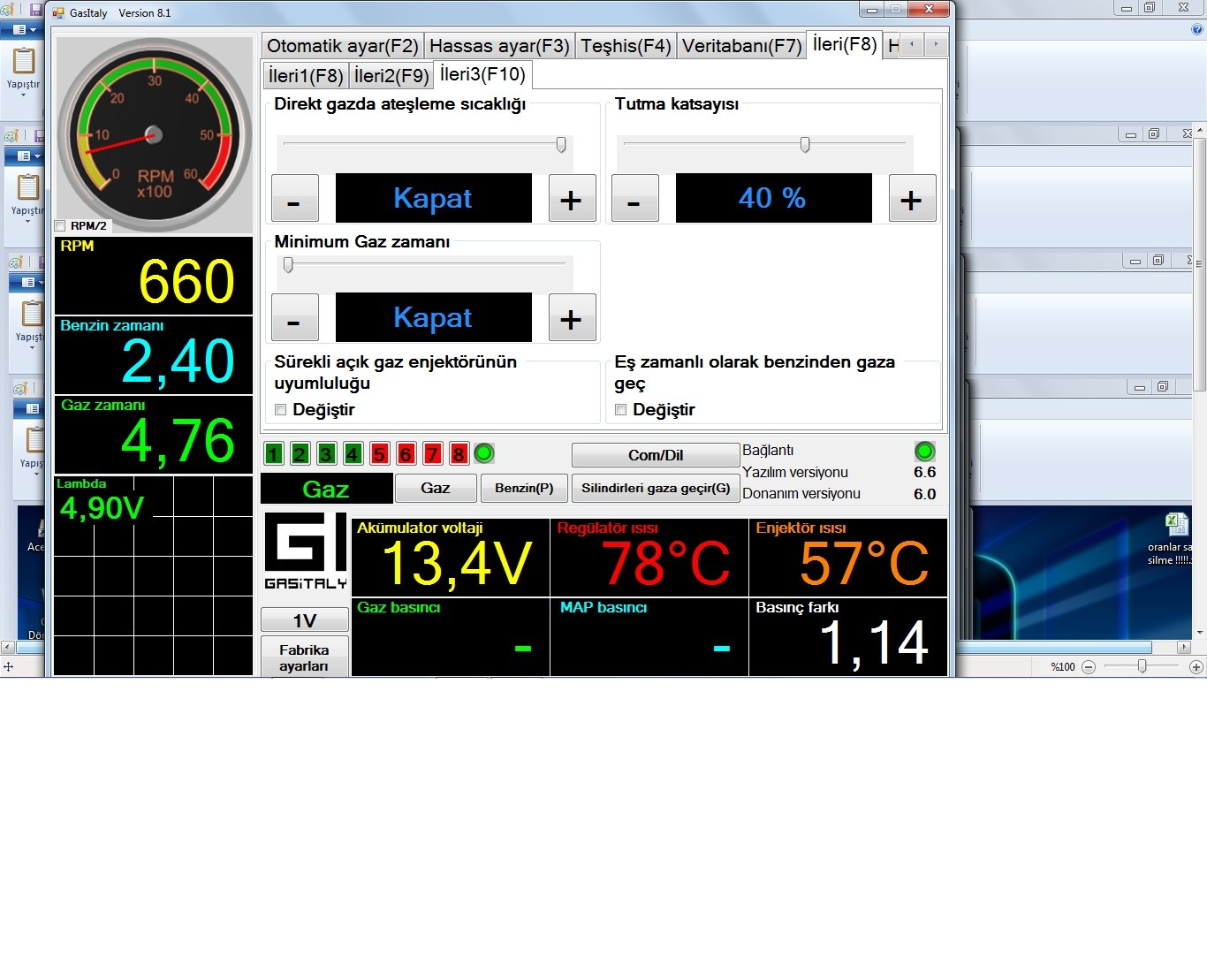

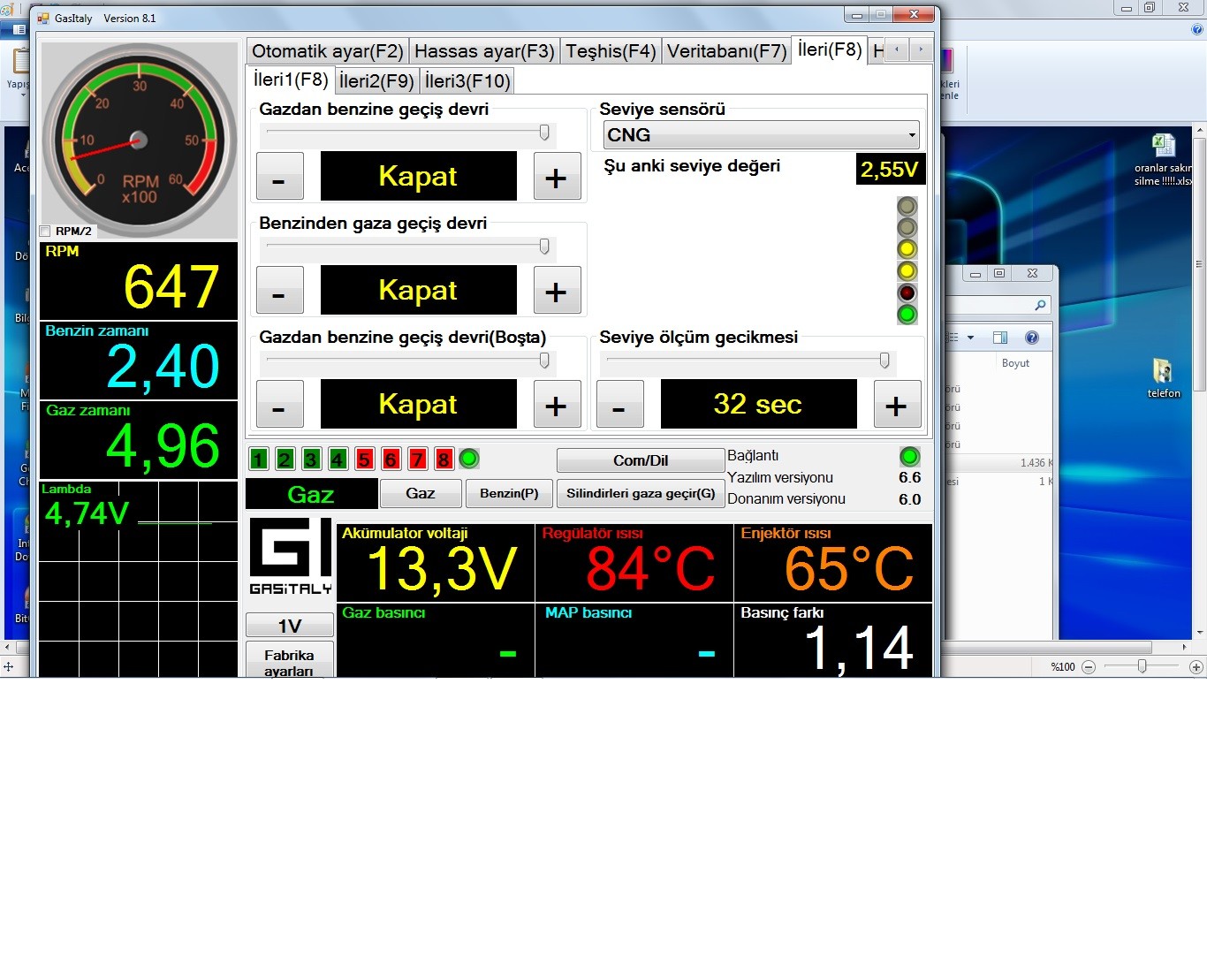

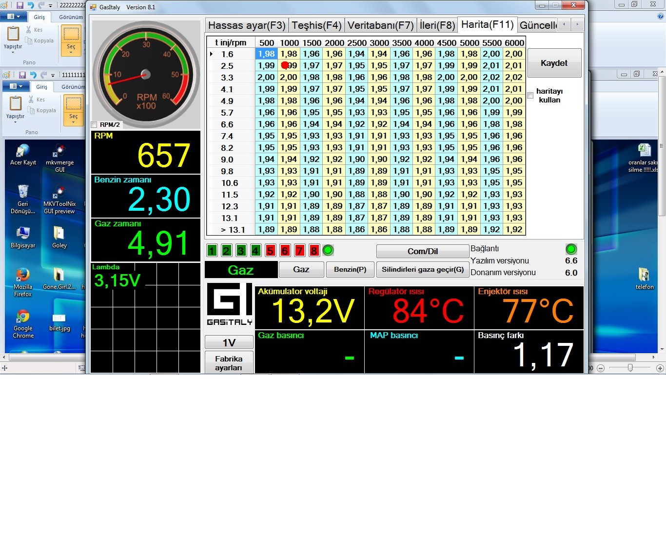

aracın gaz ve lpg de iken , 1.8mm nozul takılı haldeki değerleri bunlar
gazdaki resimler
bunlar da benzindeyken resimler
gasitaly kullanıcısı fazla yok, olurda benim gibi merak eden vs olursa bilgi mahiyetinde bende bunları paylaşayım dedim
nozul değiştirmeden yaptığım eşitleme sonrasında %10 luk bi düzeltme yaptım bunu yakıta varsayarsam şehir içi 25-30 şehir dışı 40-45 km artma olması lazım, ayın 15. de izne çıkacağım  depoyu bu akşam fulledim ama yeterli vaktim yok bu haliyle incelemeye, yarın nozul taktıktan sonra oluşacak değerleri de buradan paylaşırım

sorumlu görüştüğüm arkadaşın 1.8mm nozul üzerinden yaptığı ayar ve değerleri teker teker resimleyip burada atacağım, corolla 124 bg aracı olan ve Gasitaly kullanan lpg cilerin 1.8 mm nozulda nası bi ayarda olması gerektiği konusunda az çok fikir verir umarım, bir süre ayara dokunmam sanırım, en azından izinden dönene kadar  :rofl: :rofl:

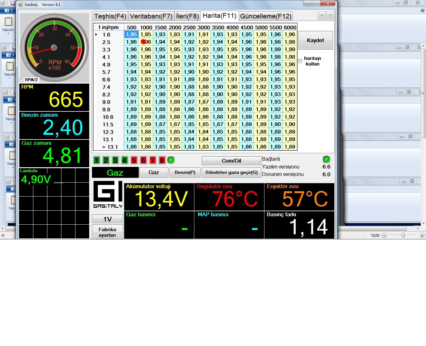

@Murat Köse (28015) fabrika ayarı faslından sonra bi süre ince ayar yapmayacağım  :rofl: şaka bi yana yükle diye bi yer var ama kaydet göremedim ben , sanırım yükleme butonu yeni yazılım vs güncelleştirmek için emin olmadığımdan ve yeni bir fabrika ayarı olayı yaşamak istemediğimden denemeye tırstım  :rofl:

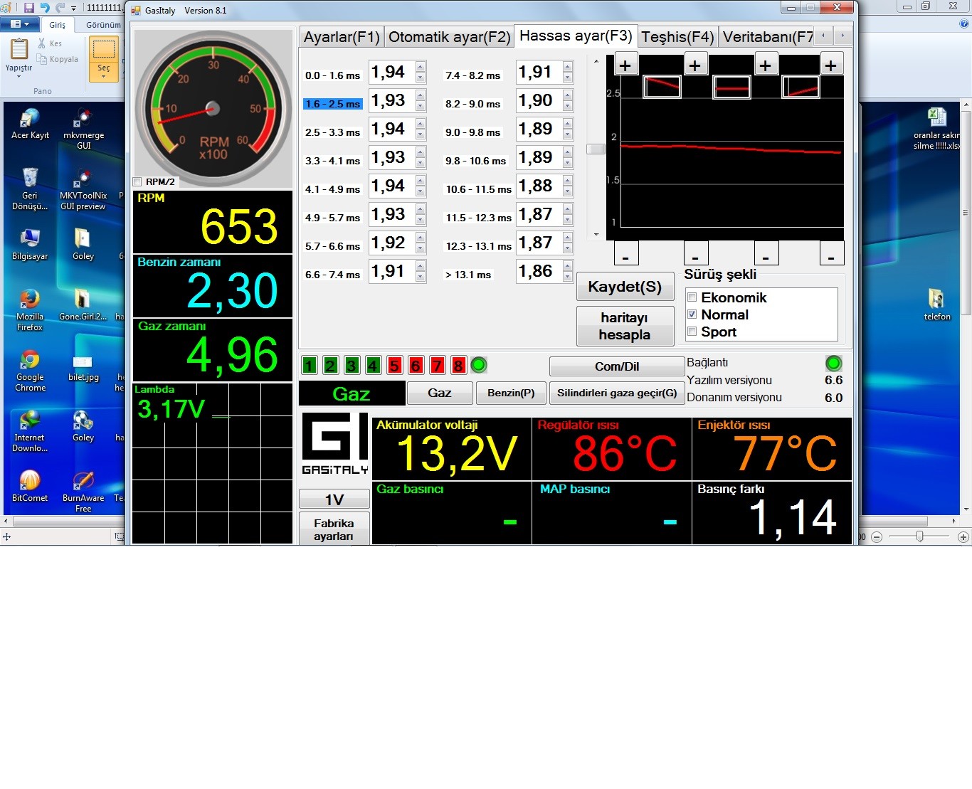

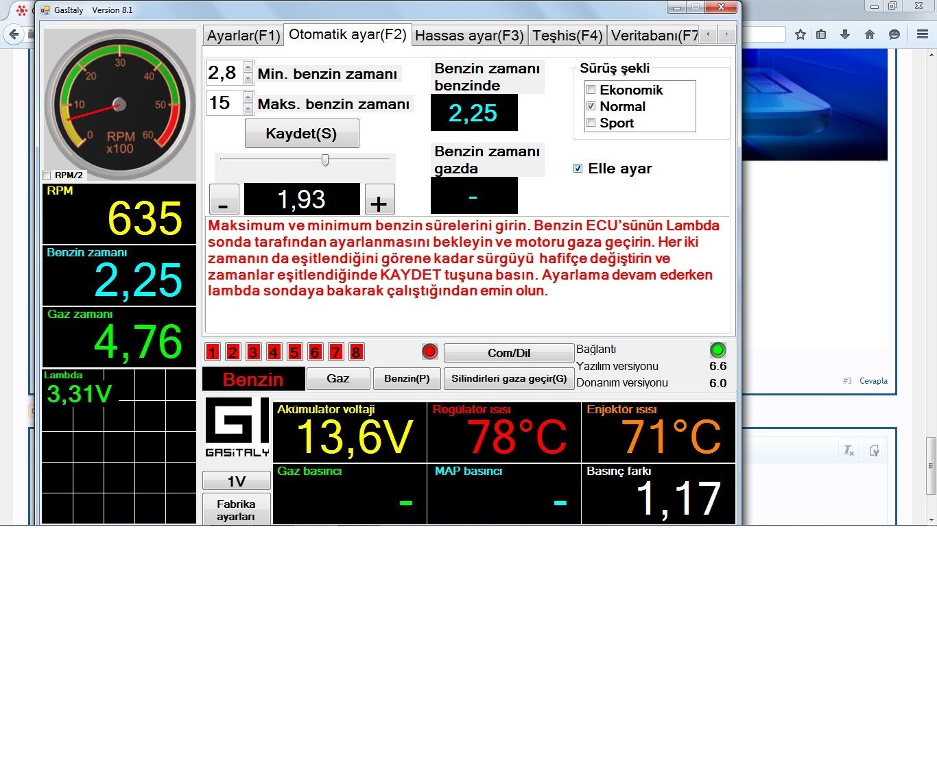

dün akli dengesi yerinde olmayan birisinin nakil işi vardı ondan nete fırsatım olmadı girmek için, bugün gittim pc yi bağladım araca  ve İstanbulda ekipgaz isimli işyerindeki arkadaşın uzaktan yardımla yaptığı ayarın alabildiğim heryerinin resimlerini aldım  ve onları ekliyorum, benim gibi corolla 124 bg aracı olupta Gasitaly marka lpg si olan kişiler paylaştığım resimlere bakarak ayarlarını kendileri yapabilirler, şunu da belirteyim, benzindeyken ms değeri 2,30-2,35 bandında iken, lpg ye alınca benzin ms değeri 2,40-2,45 bandında sanırım aracı fakir karışıma aldı ama çekişte bi sıkıntı göremedim önceki zengin karışımla bariz hissedilir bi fark olmadı, en kötü regülatör ayarında ms eşitler devam ederim , ayarlayacak arkadaşlara şimdiden kolay gelsin
unutmadan şunuda ekleyeyim, ms değerleri başlarda örnek veriyorum2,45-2,50 bandında iekn zamanla sanki yerine oturur gibi 2,40-2,45 bandına düştü, pc yi bağlar bağlamaz direk bence dalmayın ayarlara biraz pc bağlı kalsın sonra ayar yapın bence  :tamam:
bunblar araç gazda iken değerleri
buda araç benzindeyken ana ekran ve ms değeri
