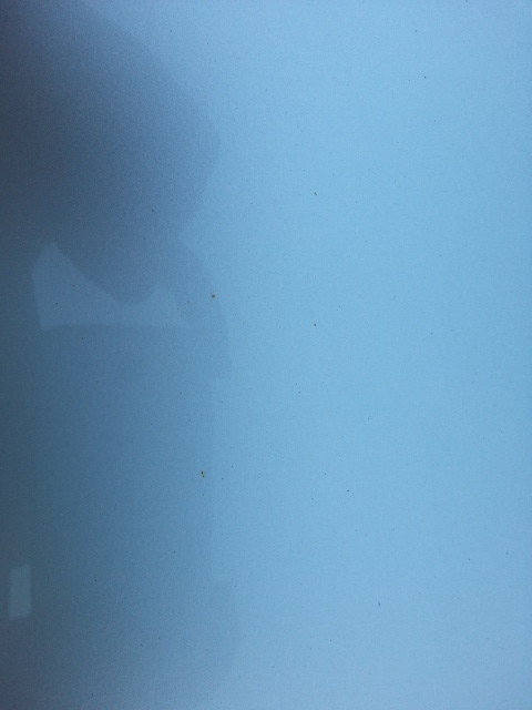

« Yanıtla #27 : Haziran 21, 2015, 20:08:13 »
Mesaj Birleştirildi: Haziran 21, 2015, 20:09:49
Mesaj Birleştirildi: Haziran 21, 2015, 20:10:43
Umarim basardim yorumlari bekliyorum bunlar goruleni uzerinde ust bolgelerde cok var gozle gorulen

Ynt: Minik minik pas lekeleri ACİL YARDIM
« Yanıtla #28 : Haziran 21, 2015, 20:11:29 »
Ewt garantisi ocak 2015 e kadar devam ediyor ya aslinda bir iki yikamadir silerken elime birseyler geliordu dikkat etmedim kalici bir lekedir dedim bir ara yandaki insaattan cimento sicramis ruzgarin etkisiyle belki onlardir zamanla gecer dedim ama gecmeyince bugun dikkatlice baktigimda minik minik pas lekelerini farkettim tirnagimla cikior ama leke kalior
« Yanıtla #29 : Haziran 21, 2015, 20:13:33 »
Oyle bisey apartmanin cevresinde olmadi mumkun değil sadece cimento oldu oda belli basli yerlerine hemen sildim islak mendille ve arabayi cektim hemen oldugu yerdn
« Yanıtla #32 : Haziran 21, 2015, 20:38:06 »
Araç deniz kenarına çok mu yakın duruyor?

« Yanıtla #37 : Haziran 21, 2015, 21:48:20 »
Geçmiş olsun.Pas lekeleri noktasal lekeler ise muhtemelen demir tozudur.Aracın üzerine yapışıyor ve bir süre paslanıp sararıyor.Elinizi aracın üzerine sürün pütürlü bi yüzey varsa demir tozudur.Çözümü ise çok basit:kil.Bizim burada döküm fabrikası var.Kısa bir zamanda özelikle beyaz araçlar bej rengine dönüyor.Bir hafta önce bir arkadaşımın 2013 Linea'sına kil uyguladık.Araba bittikten sonra sevinçten ağzı kulaklarına değdi.Arabanın rengi açıldı bembeyaz oldu.İhtiyaç duyacağınız az miktar kil,kil kaydırıcı ve akabinde sıvı cila.Pasın lekenin ortadan kalktığını göreceksiniz.Bu arada pasta demir tozunu çıkarmaz sadece verniği incelttiği ile kalır.
« Yanıtla #38 : Haziran 21, 2015, 21:57:29 »
Samet bey aynen oyle puturtu var hatta gecenlerde de yikarken elime geldi ama  ben anlamadim bugun dikkatlice baktim o dikkat etmedigim seyler pasa çevirmis demekki inş oyle umit ediyorum kil olayi serviste vardir heralde degilmi?
