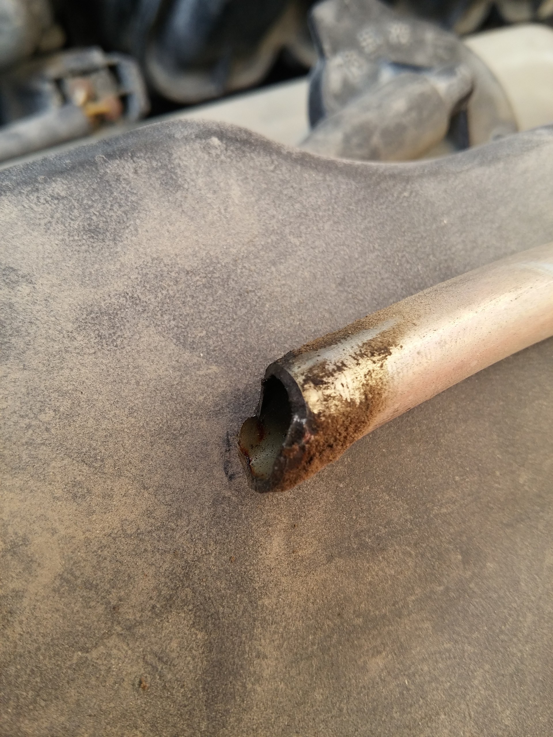

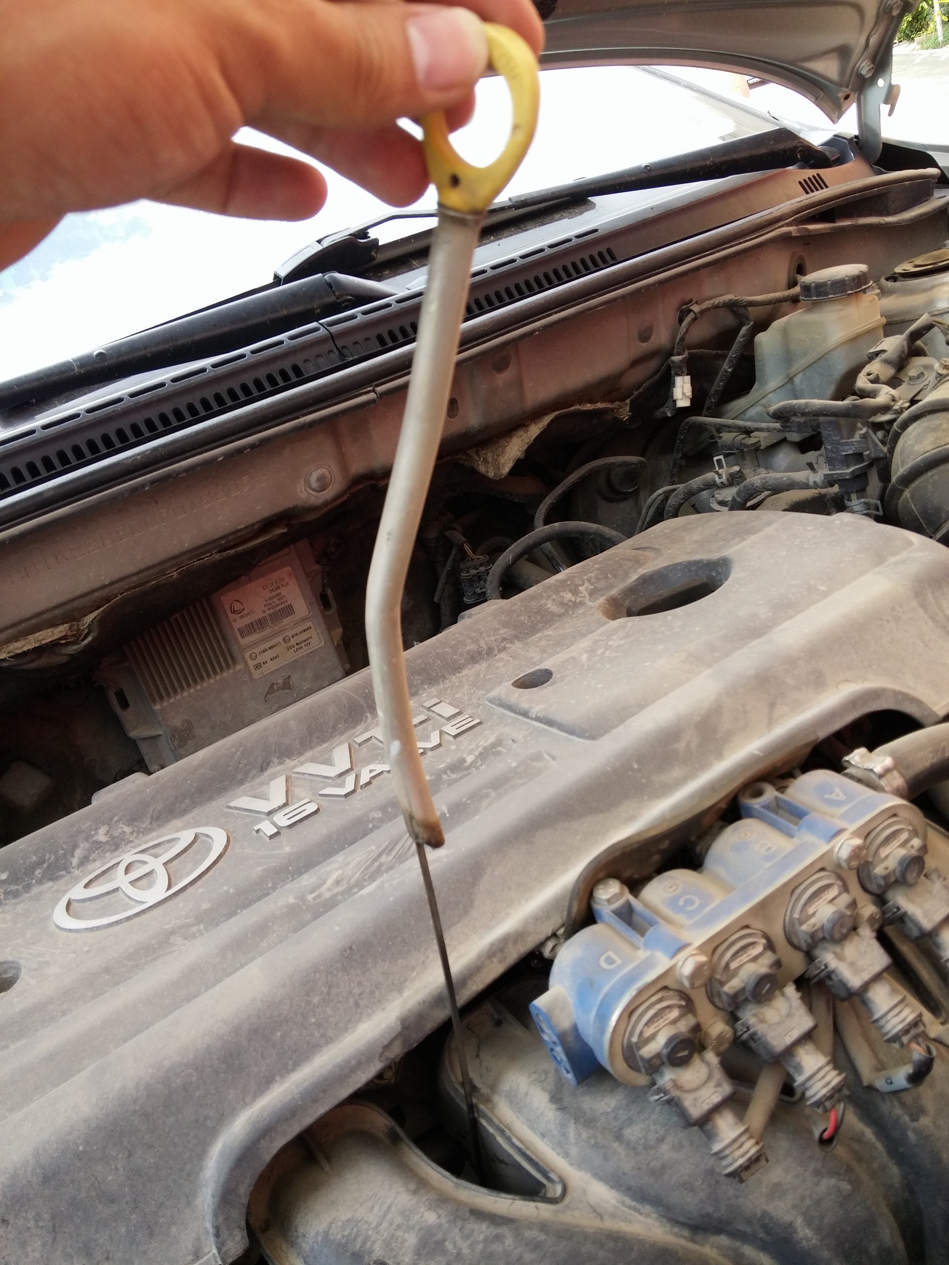

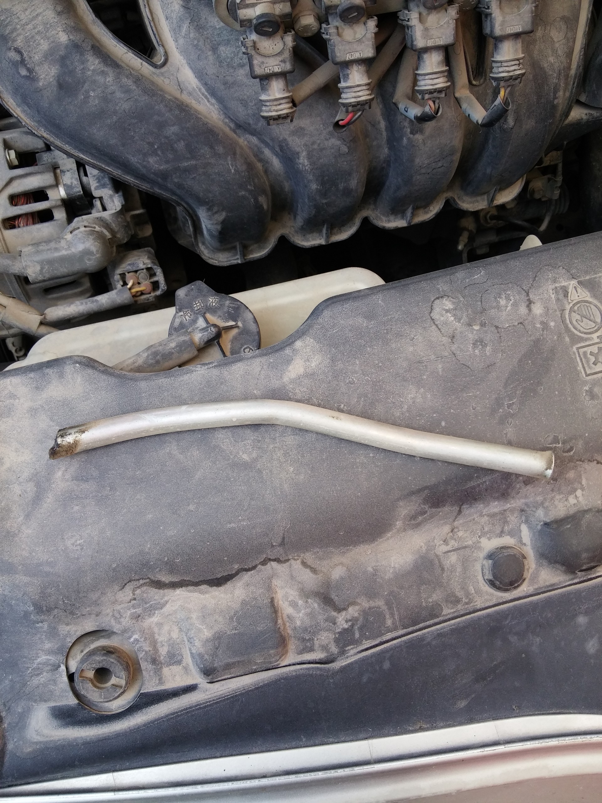

2006 HB 1.6 Corollamın yağ ölçüm çubuğunun girdiği boru kırık. Yaklaşık 15-20 cm kadar kısmı yağ ölçeyim derken yağ çubuğu ile birlikte geliverdi. Daha gerisini göremiyorum motor bloguyla birleştiği yerden kırılmış muhtemelen.
Bu parçayı bulabilirmiyim yoksa nasıl tamir edilir.

Bende şaşırdım. 2 günlük bi tatile giderken kontrol ettim dönüşte ne olur ne olmaz yine bakayım dedim çubuğu bi çektim boru ile birlikte geldi

benim 1.6 avensisinde kırıktı emme manifoltunu söktürün boruyu 1 cıvata tutuyor zaten sökerek kaynak yaptın problem çözülür parça değişimine gerek yok. ben öyle yaptım.

Konuya resim ekledim bakabilirmisin senin durumla aynımı

Böyle bir kırık normal değil. Darbe gören de bir yer değil ki. Yetkili servise giderek durumu açıklayın derim.

Forumda raif jn verso  nun kide  kirilmisti.olabiliyor demekki.Artık malzeme mi çürüyor yoksa yağ çubuğunu çekerken mi birşey oluyor bilinmez

evet aynı şekilde kırıktı benimkide çubuğun gövdeye bağlantı noktası max 15 dakika da söker usta. hazır sökmüşken emme manifoltunun contasını değiştirirseniz onun da faydasını görürsünüz.

Konuyu çözdük arkadaşlar;
Bu parça servisten başka yerden bulunmuyor, sanayide gidip esnaflara sorduk anca gülüyor millet,
Sağolsun Ufuk bey yardımcı oldu, parçayı Ufuk beyden sipariş edip montajını yaptık.
