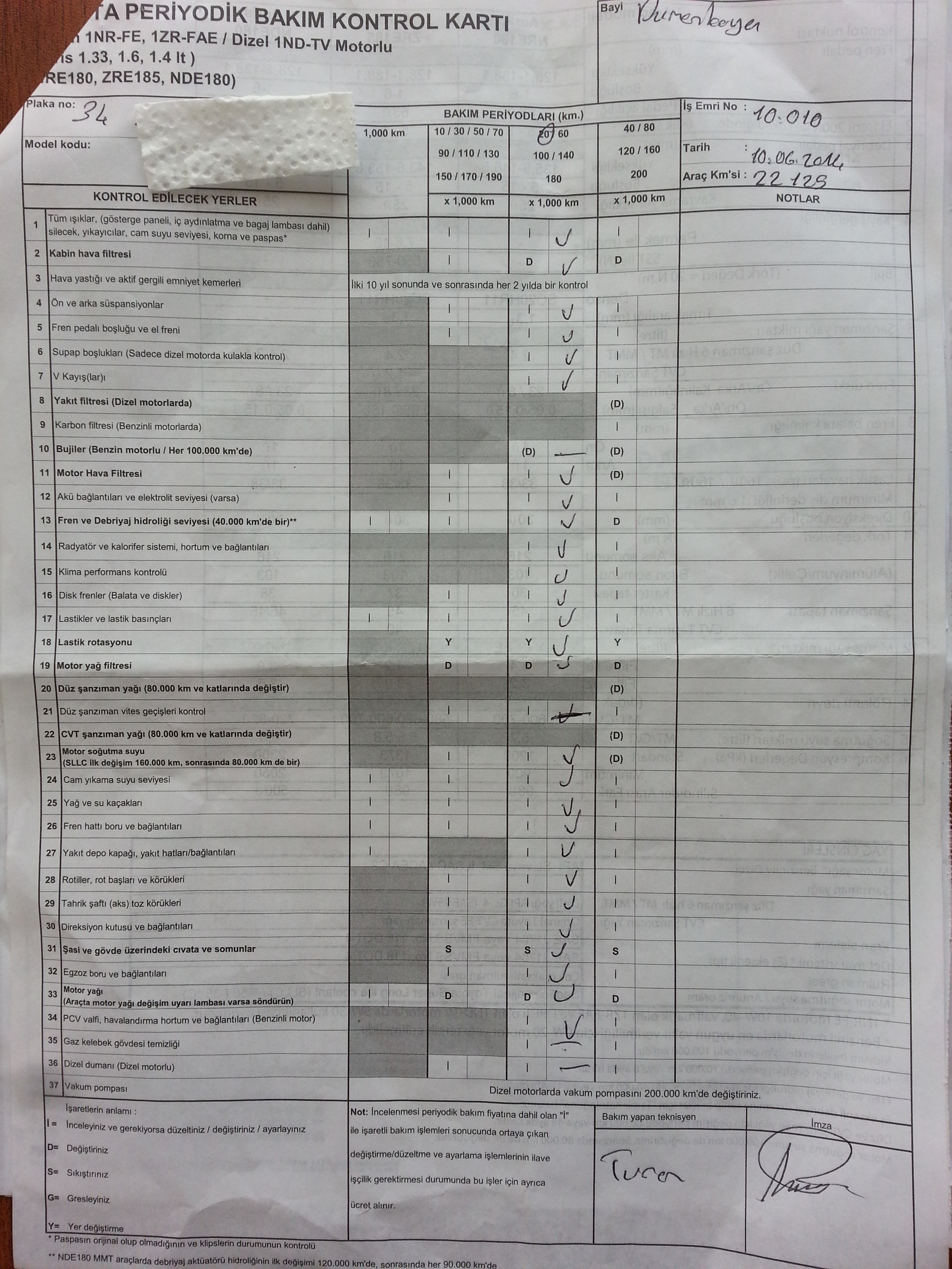

« Yanıtla #10 : Haziran 16, 2015, 07:34:35 »
aradığını şeyi burada görebilirisniz.

« Yanıtla #11 : Haziran 16, 2015, 12:38:37 »
Teşekkür ederim :)

« Yanıtla #12 : Ocak 21, 2020, 23:05:01 »
bu tablo t27 1.8 avensis multidrıve s içinde geçerli mi acaba ?
