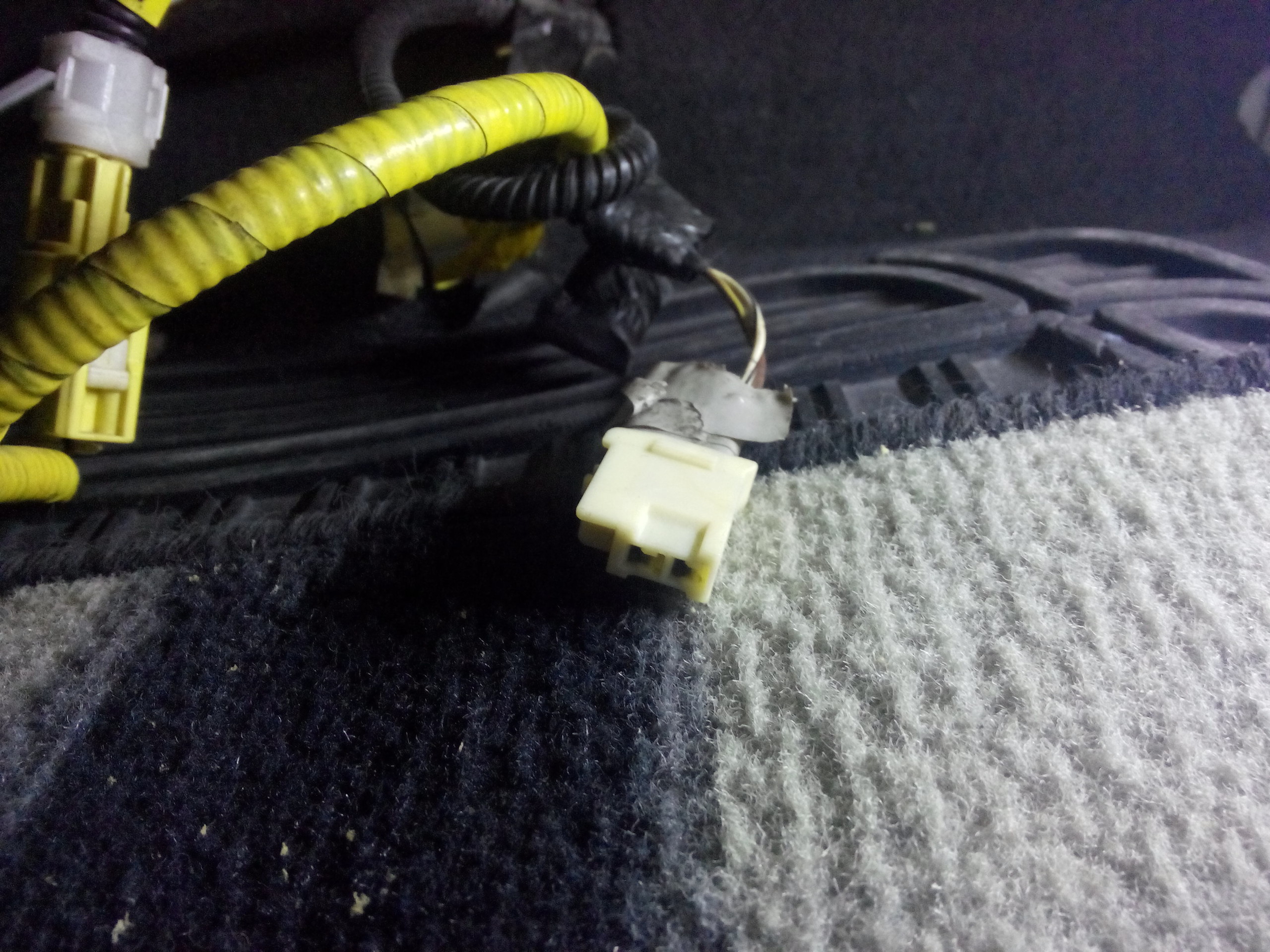

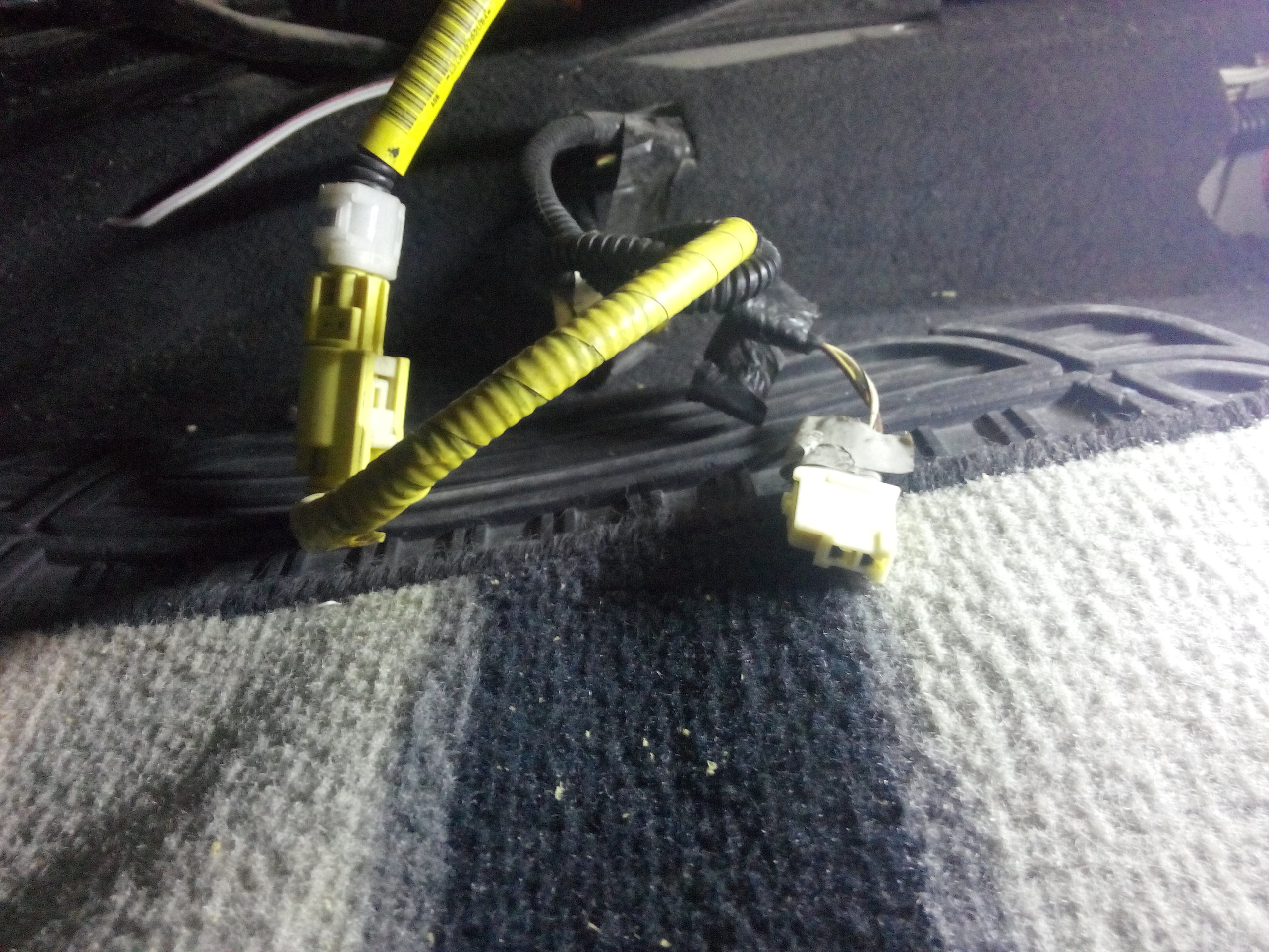

Merhabalar 2002 sol sedan aracımda emniyet kemeri ikaz lambası var fakat aracı çalıştırdığımızda kemeri takmasak bile sönüyor koltuğun altındaki ağırlık sensörü kablolarını aracın önceki sahibi çıkarmış fakat ben ikaz lambasının yanmasını istiyorum babam ışık yanarsa belki kemer takmaya başlar.
 Koltuğun altında 2 adet boş fiş var biri sarı portu koltukta var fakat bir tane daha 2li fiş var onun portunu bulamadım bilgisi olan var mı?

Sarı kablolar her zaman airbag içindir toyota da fazla oynamanızı tavsiye etmem ne olur ne olmaz

Sağ ön koltuğun altındaki sarı kablo takılı değil aldığımızdan beri içerisine de direnç bağlamışlar

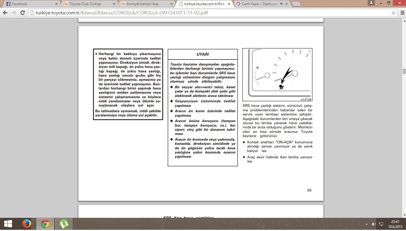

YÜksel abininkindede yoksa bizim kasayla aynı onun kasa eski sahibi kapattırdıysa bizimkindede kapattırılmıştır ve bizim araç terra ondada altta kablolar var terraların bu yıllarında 2hava yastığı mevcut bizim araçtakı koltuk kabloları nereye gidiyor kafam baya karıştı kullanma kılavuzuna bakıyım en iyisi
Mesaj Birleştirildi: Haziran 10, 2015, 22:43:20
Söyle bir kısım buldum araçlarımızda kemer ikazı bulunmuyor anlaşılan ama o kabloların görevini hala merak ediyorum

Peki bu sağ ön koltuğun altındaki soketdeki direnci çıkarıp yerine taksam bi sıkıntı olur mu acaba airbag le ilgili felan

Hava yastığı kabloları sarı renkte oluyor.
Bilen arkadaşlar yardımcı olur ama fikrimi belirteyim. Sadece fotoğraftaki hava yastığı kablosunda mı direnç var? Airbag daha önceden açılmışsa veya bozuksa arıza ışığı yakmasın diye direnç bağlıyorlar. Sizde de durum böyle olabilir

Fotoğraf sol koltuğun o resimdeki gibi bağlı ama sağ koltuğun altındaki sarı kabloyu çıkarmışlar içine direnç takmışlar. Servis hava yastıklarında sıkıntı yok demişti ama bilmiyorum açılmış olabilir mi ki

hocam yan hava yastığı kablolarımı onlar bizimkindede var ama bizim araçta yan hava yastığı yok :huh:
