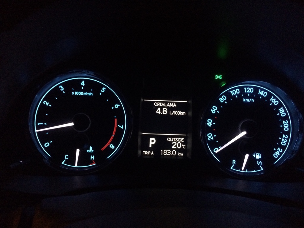

183 km yolda ortalamam bu
85 km CC ile sağdan devam

« Yanıtla #36 : Haziran 20, 2015, 21:49:46 »
70 milyar para ver 85 km ile sağdan sağdan kamyonlarla ahbaplık yaparak git olacak iş değil ben lpg de 115 km'ye sabitliyorum senin yarın kadar yakıyorum :) arabamda satsan 20 binlira eder  :D

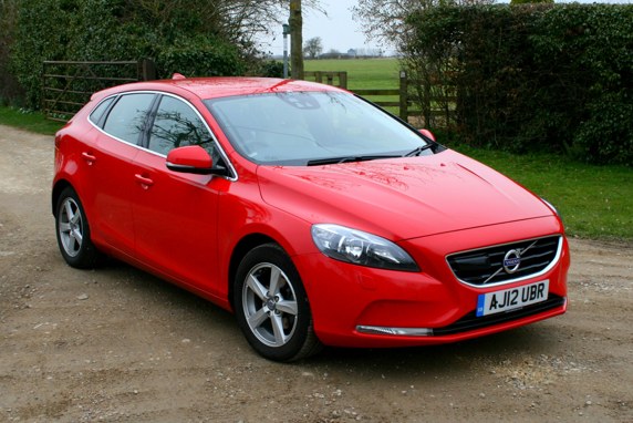

Bugün sıfır veya sıfıra yakın bir hb araç alacak olsam Mazda 3 alırım. Mazdaya alternatif ise (bence) anca volvo v40 olabilir. Yeni Mazda 3'e bindim. Şaşılacak kadar güzel bir araç. Gerçi V40 station wagon olarak geçiyor galiba ancak boyutlar HB gibi.
  • Kilometre: 38800
  • 34 kere teşekkür etti
  • 67 kere teşekkür edildi
Ynt: 2014 Multidrive Auris Benzinli Çok Yakıyor
« Yanıtla #39 : Haziran 21, 2015, 02:27:37 »
Sınıfında güzel araba mazda 3
