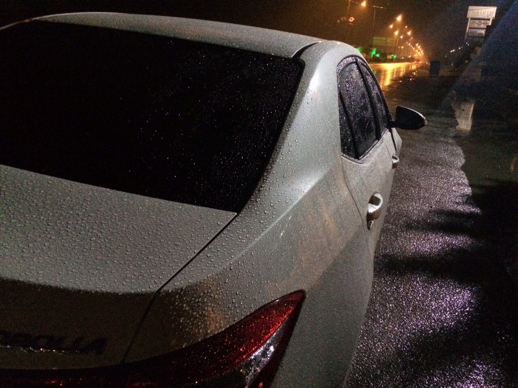

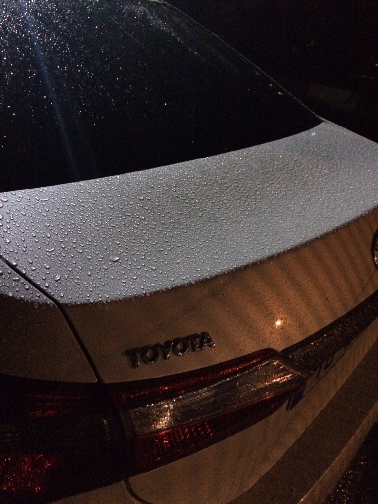

Su sıkmak yerine kurutma yapmadan sık sil yapmak daha mantıklı değil mi?
Yada yüzeysel kurutmak?
Sonuçta böyle birşey olacaktır
(Bugüne kadar temmuz ayında Urfa sıcağı dahil ne zaman araç yıkasam yağmur yağdı)

Evet Kaan cilalı araçlar yağışta belli olur hemen.Eğer aracınız cila istediğini üzrinde göl gibi durduğundan anlarsınız cilalı ise kesinlikle damla damla olacaktır ve kesinlikle uzun gitmesini istiyorsak otomatik yıkamaya girmeyeceğiz ve temiz tutacağız.
