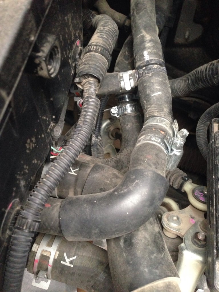

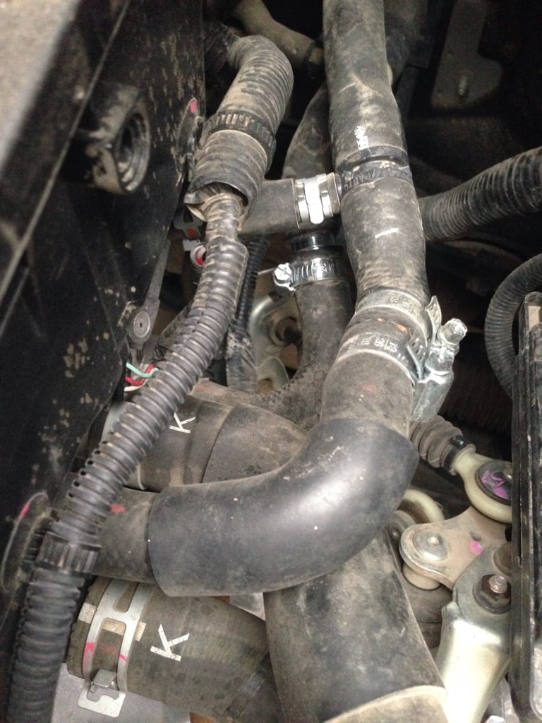

« Yanıtla #8 : Mayıs 26, 2015, 19:54:03 »
Çok lpgde kalmamış,hortumlar işlem Görmüş çünkü kelepçeler var sonradan takılmış.

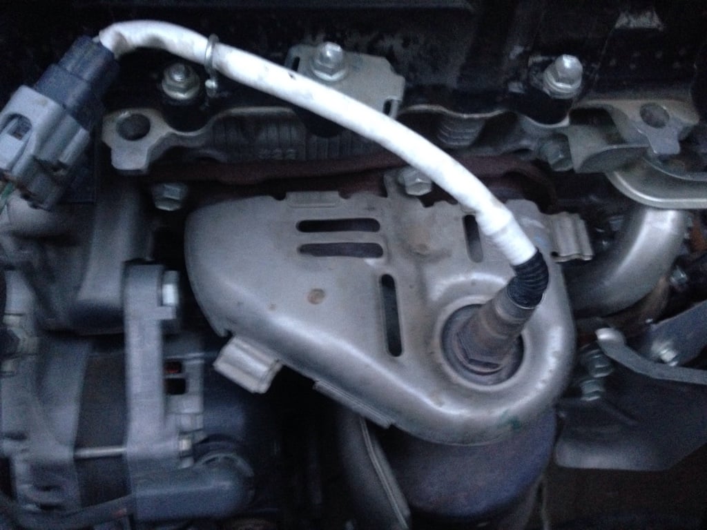

Bana bu eksoz manifoldu gibi geldi abi  :islik:
Ynt: lpg takılıp geri sökülmüş
« Yanıtla #13 : Mayıs 26, 2015, 20:18:14 »
Sorma benim de aklımdan geçti ama önünde değildir herhalde diye düşündüm :) Pek bu eksoz manifoldu ise emiş manifoldu nerede  :wacko: :wacko: :wacko:

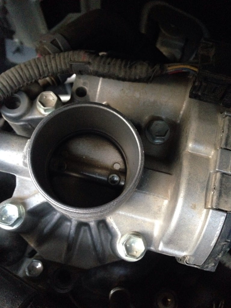

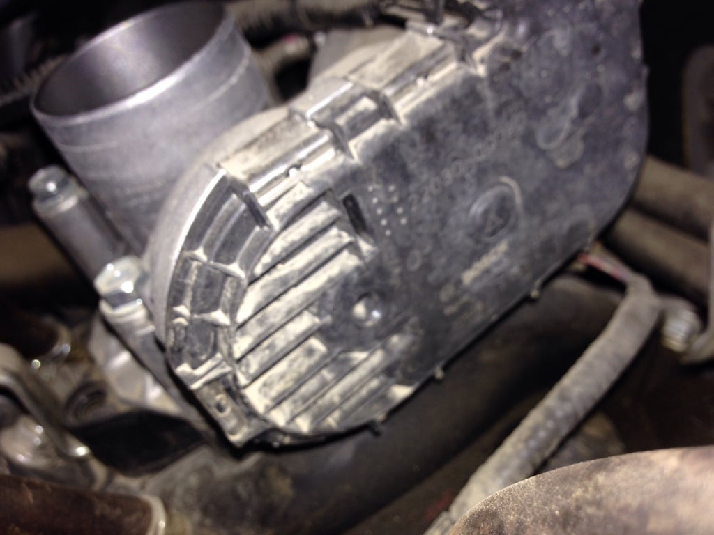

Dediğiniz yerde böyle bir Parça var
  • 29 kere teşekkür edildi

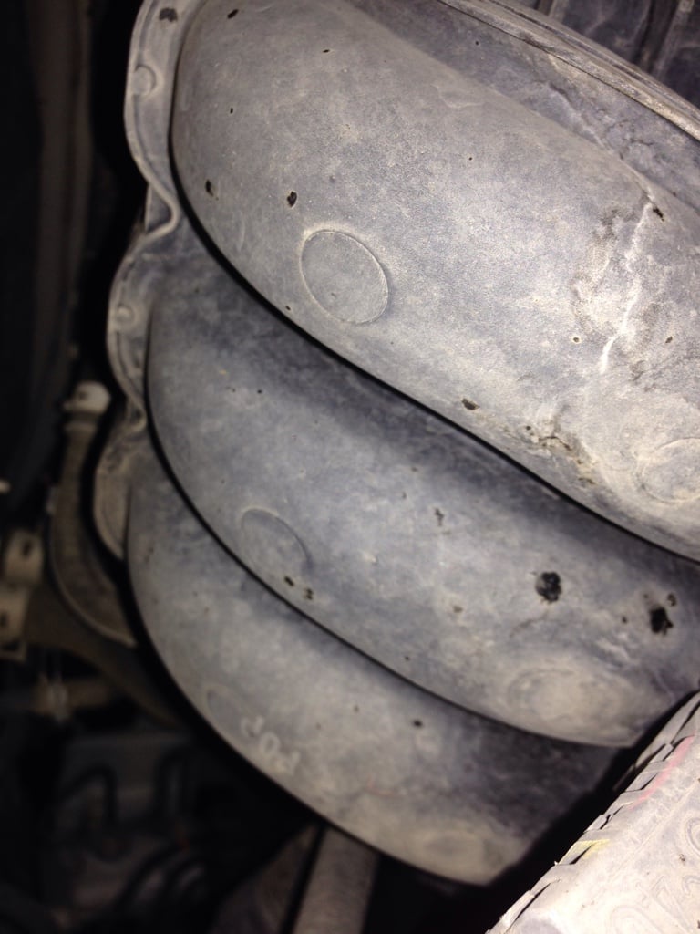

« Yanıtla #15 : Mayıs 26, 2015, 20:23:05 »

« Yanıtla #16 : Mayıs 26, 2015, 20:23:24 »
Acaba son paylaştığım resimler mi ?

« Yanıtla #17 : Mayıs 26, 2015, 20:33:23 »
emme manifoldu bu Anladığım kadarıyla ama bunda delik falan göremedim
Genelde tam tersi tarafta abi. Eksoz döküm emme yeni araçlarda plastik. Son resim emme manifoldu. Orjinalde de nizami dairesel yama şekilli desen var mı bakmak gerekli.
Mesaj Birleştirildi: Mayıs 26, 2015, 20:45:47
Manifoldun tam motora bağlanan yerine enjektörlerin çok az gerisine bakarsanız belli olur.
