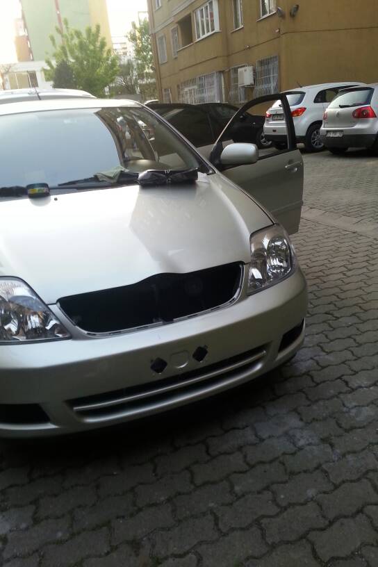

Önden ufak bir değdirme sonucu panjuru çatlattım yapıştırıcıyla yapıştırdık, ileriki zamanda değiştireceğim. Fakat çamurlukla kaput arasında baya mesafe var. Parmak giriyor kaputun bir kısmı önde duruyor ayarı nasıl yapılır? Kendim yapabilir miyim? Kaportacıyamı gitmem gerekiyor? Ne kadara mal olur? Bilgisi olan var mı acaba? Kaputta hiç bir darbe göçük ezik yok.

Önden carptigin  için panjurdan  olmasın o.açıklık.Kaputta  hasar yoksa ayarı da bozulmamistir .

panjur sadece catladi saglam yerinde duruyor sokmeden once kaput onde duruyodu simdi taktim gene önde camurlukla kaputun arasina parmak giriyor surucu tarafindaki tabi diger taraf duzgun belli oluyor mu bilmiyorum sanayiye gittim 100 lira istediler komple sokucez dediler tamponlari farlari falan

Okan herhalde kapatma değilde tampon ile farda .Geriye kaymış gibi duruyor

:( komple sökücez dedi 2 3 saat surermis bir gün birakicam izlicem  basinda durucam  babam bu sekilde görürse  laf yapicak cünkü  , sagol abi sen yazdin bi  teşekkür ederim :)

Estf  kardeş.Bence baban  farketmez.
Tamponun segmanlarini   yukarı doğru kaldırıp tuttur  ıstersen.Farin  altında ayakları  kırık olabilir.

Geçmiş olsun Okan, Tuncay Beyin dediği gibi kaput değilde far kısmı geriye kaymış gibi duruyor. Ön cama tarafından hizasına bak bakalım orada nasıl durum kaputtan mı yoksa far tampon tarafından mı daha iyi anlarsın  :tamam:

Okan ile görüştüm yaptırdığım kontrolde kayan kaput değil çamurluk abilerim. Far çamurluğu kasmış ve çamurluk kendini dışa salmış.

fara camurluktan bakinca disarda olsugunu gordum  far camurlugu kasmis  tanidik usta var bigun oraya gidip kendim sokucem arabayi pismaniye gibi ayikliycam [emoji38]  sonradan hatirladim ustayi yoksa 100 lira bayilcaktim  :D

 Çamurluktur diyecektim ama İlke yazmış zaten.
 Geçmiş olsun.
 Çamurluğu sökmene gerek yok. Hatta sökmezsen daha iyi olur. Çamurluk vidalarını, o vida başlarına zarar vermeden gevşet. Far arkasında vida varsa ona da bak. Çamurluğu içeri bastır(zarar vermeden) ve vidaları tekrar sık. Oturmuş mu diye bak. Bu şekilde kurtarırsa iyi olur.

çamurlugun vidalari kulelerin orda yanilmiyorsam farinkide hemen üstünde  deniycem  ama lokma takimi bulmam lazim
