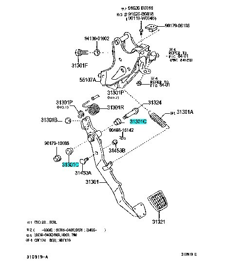

Bendeki tıklama sesi, sizinkinin aksine debriyaja basarken üst noktada 1/4 kısmında iken geliyor fakat her basmada gelmekte. Fakat problem ne ise ikimizinde aynı yerden kaynaklandığı aşikar.
birisi debriyaja basarken Kaputtan dinleme olayını yapmıştım, ses tamamen pedal kısmından geliyor. Ya pedal üst merkezi yada pedal tertibatından geliyor diye tahmin ediyorum.

umarım en kısa zamanda sorunu çözersiniz.üst merkez tamir takımı var.bilmiyorum sizin araçlar için var mı? corona için vardı.tamir takımı ile çözüm bulabilirsiniz belki.40 lira civarıydı sanırım.ben ciddi takılmalar yaşadım.elimle geri çekip devam ediyordum.ankarada akköprünün orda debriyaj takıldı çekiyorum gelmiyor. :rofl: tabi o ara kavramış olarak kaldı.1.viteste bi süre devam ettim.sonra alt merkez üst merkezi değiştirdim.çok şükür sorunum çözüldü.Elinizde takımınız varsa kendinizde değiştirebilirsiniz.sorunuz olursa yardımcı olurum :saygi:

@Mustafa Kos (35514) bey, aşağıdaki figürde aracınızdaki debriyaj pedalı burçlarını işaretledim, kontrol ettirirken bu burçları kontrol ettirebilir misiniz?
Öncelikle resim için teşekkürler.
Bugün sanayide bir ustaya gösterdim pedalda boşluk olabilir detaylı bakmak lazım hafta içi erken saatte gelebilirsen bakalım dedi, fakat fırsatım olmayacak gibi.  çok ciddi bi sorun çıkarmaz dedi ama tatmin olmadım açıkçası.
İşaretlediğiniz yerleri yarın bende bi kontrol edeceğim. Olmazsa bursada servise götürürüm yada yakın zamanda istanbula yolum düşerse gelir Suat ustaya gösteririm.
