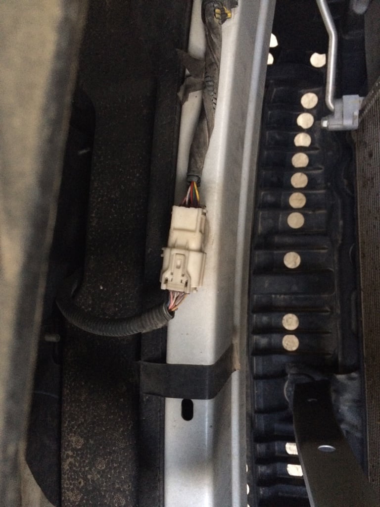

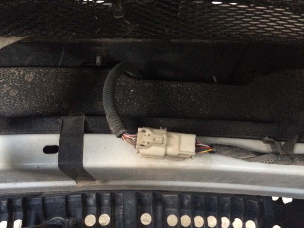

Merhaba Arkadaşlar bilgisi olan var mı acaba aşağıdaki resimde kornanın hemen solunda boşta bulunan soket ne işe yaramaktadır?

fotoğraf ön tamponun orası galiba, tahminimce ön park sensörü olabilir
bizim araçta orası dolu  8-) 8-)

Kaan selam ,
Kontrol etme imkanın varmı çok enteresan :) koblo tesisatı olması çok dikkatimi çekti ne amaçlı kullanılıyor bizim yararımıza olabilecek birşeymi dışarıdan alıp takabiliceğimiz birşey midir.

Tesisatın devamı tampona doğru gidiyor bu yüzden park sensörü dedim
Bağlantı yapılsa da göstergede park mesafesini gösterecek ekran yok malesef

Kaan Beye katılıyorum bendeki araçta da dolu soket daha önceden kontrol etmiştim yanlış hatırlamıyorsam ön sensörlerin kablosu diye hatırlıyorum. Aracınızın ekranı Touch 2 ise ilerde gelecek güncelleme ile park sensörlerini o ekrandan görebilirsiniz. Tabi sensörlerin takılı olması şartı ile. ( Benim ekran servisten değişim sonrası "toyota park asistanı" özelliği kazanmıştı ve sensörlerin yaklaşma mesafesini grafiksel olarak gösteriyordu.)

Evet park sensörlerinin kablosu.

Teşekürler arkadaşlar bilgilendirme için :) keşke ekleme yapılabilse iyi olurdu sensör montajı yapılır ama sisteme dahil edilemiyor o kabloyu kullanarak montaj yapılıyor olsa daha güzel olurdu şuan için sanırım işe yaramıcak :)
