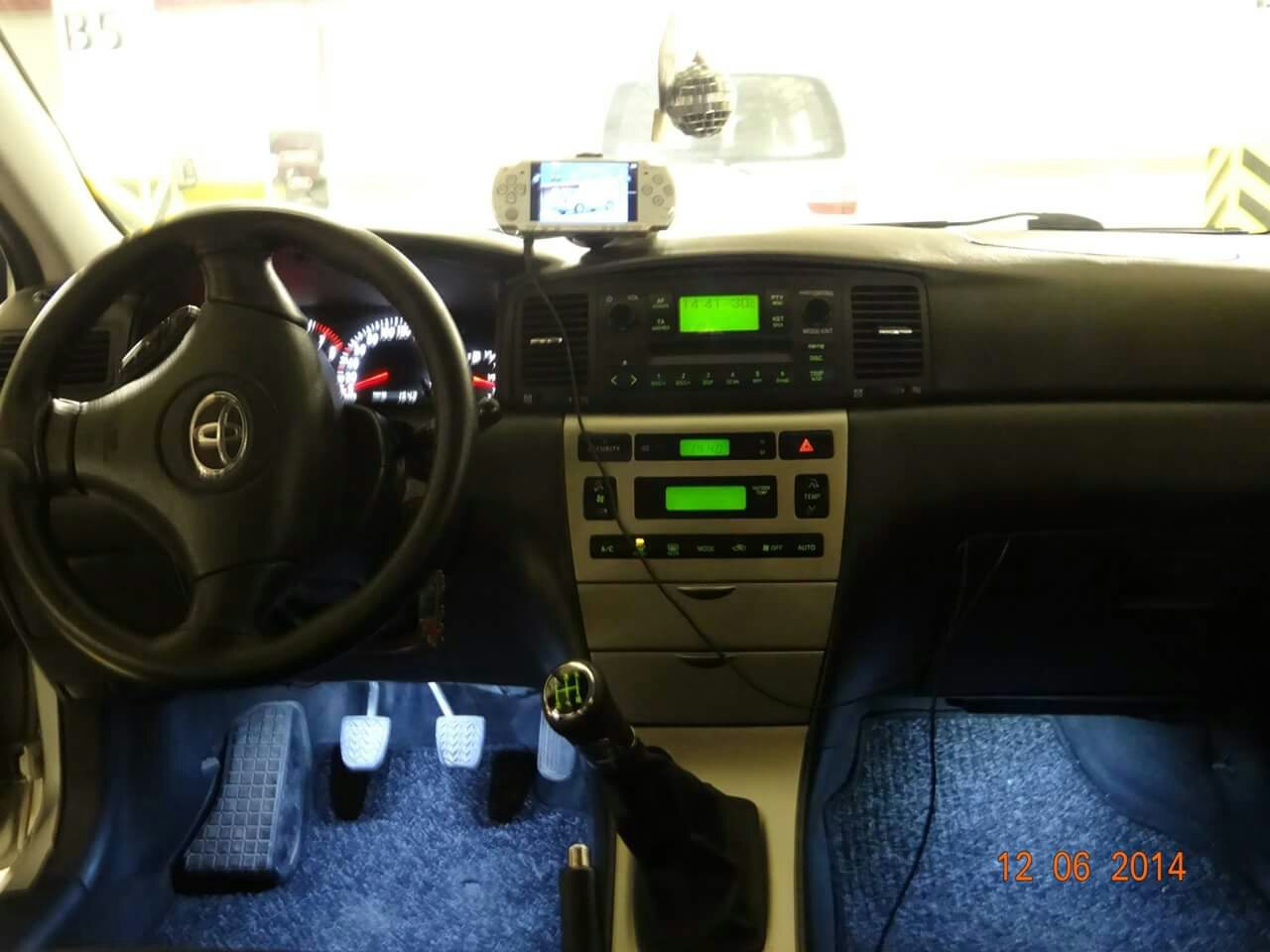

« Yanıtla #9 : Mayıs 28, 2015, 23:03:42 »
Hahahaha geçmiş olsun. Tanıştırayım[emoji1]  06TOB06. resmi yaklaştırın ne demek istedigimi anlayacaksınız

« Yanıtla #10 : Mayıs 28, 2015, 23:07:53 »
Yanılmıyorsam 2 defa tamir ettirdim o zamanlar reis vardı paraya kıydım onun anlaşmalı elektrikcisine gittim gene çözüm olmadı ışığı gidip geliyor ve derece -30 yaklaşık 2 senedir ☺ en son yaptığım arastirmaya gore sicaklik sensorden ama sensor deyince bile fiyat ucuyor. Ama ışık olayına kimse el atmak istemiyor
