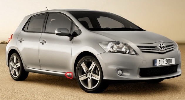

Arkadaşlar 2012 dizel auris sahibiyim. hiçbir şekilde darbe yada sürtme olmamasına rağmen marşpiyel ile ön çamurluğun birleşim yeri, kalkmış. bizim okuldaki motor bölümünden bir öğretmen arkadaş bunun alttan kaynağı atmış, resmini çek toyota ya gönder dedi. Toyota için bu affedilmez bir hataymış? ne yapmam lazım ? yardımcı olur musunuz?
Resim temsilidir. kırmızı çizgi içinde kalan birleşim yeri yarım santim havada.

Tuğrul Bey,arkadaşınız peşin teşhisi koymuş. Benim araçta ora hafif dışa çıkmıştı kaportacı 2 çekiç küt yerine.Ora çamurluk dibi bağlantı.Alttan darbeden olabiliyor.

Araç lifte kaldırırken veya lastikçi krikoyu uygun yere yerleştirmediğinde olan bir durum. Önceki aracımda başıma gelmişti. Serviste hemen düzeltiyorlar. Abartılacak bir durum söz konusu değil.

Evet lastikleri değiştirmiştim geçen hafta ondan olabilir çünkü geçen haftaya kadar yoktu. Elimle ittirdim oturtamadım yerine. Aracı benden başka kimse kullanmıyor.
Durum aşağıdaki gibi.

Iyi günler. 5 sene 2 farkli auris kullandim. Tamamen yanlış yere kriko vurulmasindan kaynaklı bir durum. 2 aracimdada oluşmustu. Hatta bi lastikci o kadar kötü krikoya vurmuştu ki bodykitin yan marspiyelleri dışarı firlamisti. Kaportaci içerden cekicleyince duzelir. Gecmis olsun

Bu sorun genel olarak araca krikonun yanlış yerden vurulmasından kaynaklanıyor.Benim corolladada vardı servise bakıma soktuğumda orayıda düzeltelim dediler 20 lira almışlardı.

Bugün servise gösterdim. Marşpiyel içeri göçmüş dediler. alttaki L demirde eğilmiş ve 350-400 TL masraf çıkardılar. Tabi ki yaptırmadım. lastikçiye gittim durumu anlattım, kaportacı birine yönlendirdi. ücreti tabi ki lastikçi ödeyecek. usta baktı alt L demire yanlış kriko vurulduğu için çamurluğu hafif dışarı itmiş dedi boyasız hemen 2 saatte hallederim dedi. zamanım olmadığı için sonra uğrayacağım yanına. Bu arada servis tekrar boyanacak falan deyince tepem attı açıkçası. ufacık bir şey insanın başına neler açıyor.

tuğrul bey bende şazmazda bakım için gittiğim arkadaşa sordum nasıl düzeltilecek diye  dur gitme dedi bir çekiç bir takoz ile geldi iki çekiç darbesiyle düzeltti. eski haline döndü. kaportacu arkadaşın dediği lastikçilerin yanlış uygulama sonucu yaptıklarını belirtti. 2 saniye sürmedi eski haline döndü. neyaptım sa herhangi bir ücret almadılar. oysa auto king gitmiştim onlarda ancak boyalı şekilde hallederiz dedi. valla çok garip bir durum oysa 2 saniye sürmedi. yani tuğrul bey 2 saat demelerine bakma.

Benim Corolla da da aynı 2 çekiç herkes yerine.Yazık boyarız,para alırız,2 saat sürer.Bu gidişat kötü.Allah sonumuzu hayretsin.
