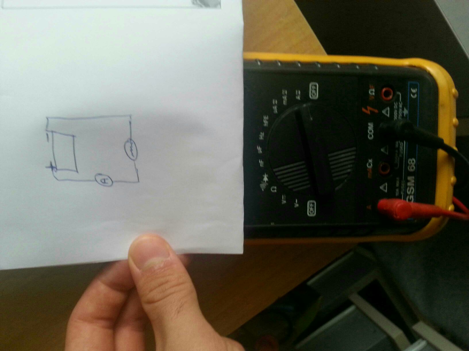

Eğer ki tam olarak voltmetreyi nasıl bağlayacağımı tarif edersen yapmaya çalışayım. Ve bu sayede süper (bana göre) özellikli voltmetremi sadace voltaj ve şase kontrolü harici kullanmayı öğrenmiş olurum. Bir de İlke kardeşim senden ricam akünün amper değerini nasıl ölçebilirim (motor çalışırken ve çalışmıyorken)?
Eve geçince voltmetremin resmini çekip atarım sana bana tarif edersin.

Bu arada amper olcerken probu Amper kismina takmayi unutma.
90W=13.2×Amper bu islemden yaklasik 9 ampere denk geliyor. Olcu aletin bunu kaldirirmi bilemem abi.
Akunun amperini olcemezsin abi. (Olculurde elindeki basit cihazlarla degil)
Voltunu olcersin akunun. Arac 12 saat mars almadigi zaman akunun 2 kutbunu olc. 12.4 altindaysa degistirme zamani gelmis. 12.7 v ise dolu.
