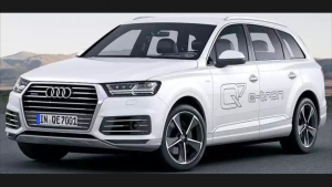

Audi Q7 Hibrit
« : Nisan 20, 2015, 09:40:58 »
Audi, Cenevre Otomobil Fuarı'nın hemen öncesinde, yeni nesil Q7 modelinin, şebekeden şarj edilebilen hibrit güç sistemine sahip e-tron versiyonunun detaylarını yayınladı. 6 silindirli 3.0 litrelik turbo dizel motor ve elektrik motorunun bir arada görev yaptığı araç toplam 373 hp güç ve 700 Nm tork değerine sahip. Sürekli olarak dört tekerlekten çekiş imkanı sunan araçtaki 3.0 litrelik dizel TDI motor, 258 hp güç ve 600 Nm tork değerine sahipken, elektrik motoru 128 hp güç ve 350 Nm tork üretiyor. Paralel hibrit prensibine göre çalışan araç, 0'dan 100 km/s hıza 6 saniyede ivmelenebiliyor ve 225 km/s hıza çıkabiliyor. Elektrikli modda 56 km boyunca emisyonsuz şekilde ilerleyebilen araç, ortalama 1.7 litre tüketim ve 50 gr/km emisyon değerlerine sahip. Segmentinin tek örneği olan yeni Audi Q7 e-troni 1.410 km boyunca yakıt ikmali yapmdan ilerleyebiliyor.
Kaynak;  http://m.ototeknikveri.com/haber/4080/hibrit-audi-q7-e-tronda-resmilesti

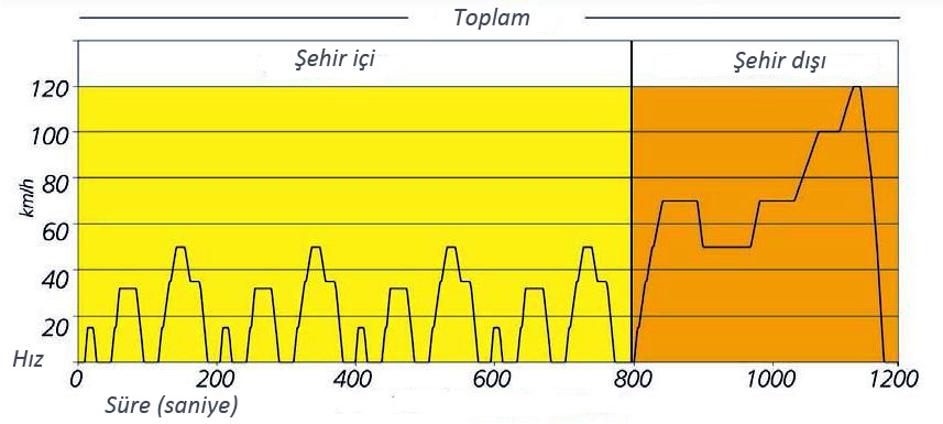

Avrupa Ekonomik Topluluğu’nun EEC 80/1268/EC direktifi uyarınca laboratuvar ortamında ve aşağıda özeti verilen koşullarda yapılan testlerde elde edilen, lt/100 km mertebesinde sonuçları göstermektedir;
Şehir içi: Laboratuvar ortamında soğuktan çalıştırılmış motor ile 4km'lik teorik bir mesafe boyunca maksimum 50km/s ve ortalama 19km/s hızla ölçülmüş yakıt tüketim değerlerdir.
Şehir Dışı: Şehir içi ölçümünden hemen sonra gerçekleştirilen, 7km'lik teorik bir mesafe boyunca maksimum 120km/s hıza ulaşacak şekilde, yarı zamanlı sabit hız ve yarı zamanlı değişken hızla ölçülmüş yakıt tüketim değerleridir.
Ortalama: Şehir içi ve Şehir dışı testlerinin kat edilen mesafe ölçüsüyle ağırlıklı ortalaması alınarak hesaplanmaktadır.
Direktifin zaman-hız grafiği aşağıdaki gibidir;
Buna göre ortalama yakıt tüketimi verisi sadece 11km'lik mesafe için belirlenmektedir. Bu durumda aküleri doluyken 56km'lik yol gidebilen Audi Q7 e-tron hiç akaryakıt kullanmamış olurdu. 1.7lt/100km'lik tüketim verisi olduğuna göre mutlaka farklı bir prosedür kullanılarak direktife göre ortalama tüketim değeri elde edilmiştir.
