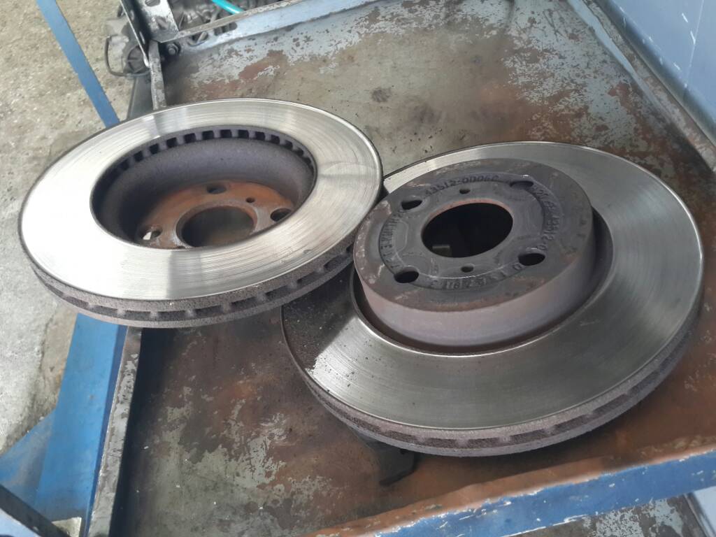

Dun yarisin on fren disklerini ve balatalarini degistirttim. Simdi dusunuyorum da diskin her iki tarafinda da nerdeyse 1 cm et kalinligi var. 1 mm kadar asinma olmus diye diski degistirmek teknik olarak cok da gerekli degildi diye dusunuyorum. Hani yarisina kadar asinmis olsa en azindan yarisi gitmis denir ama daha cok var o kadar incelmesine ki aradaki sogutucu kanallar zaten cok buyuk destek veriyor disklere. Siz ne dersiniz?

Disklerde atıklık yamukluk yoksa etrafıdaki çene yapan yerler alınıp kullanılabilirdi.Fakat servisler riske girmek istemez hiç bir zaman bunu için değişim yoluna giderler.

Disklerin asiri olmamak kaydiyla incelmesinin net olarak mahzuru bilinmiyor gibi. Bu durumda tornaya da girmek sanki gereksiz?
Ynt: On fren diskleri
« Yanıtla #5 : Nisan 20, 2015, 08:11:17 »
Fotografdaki diskler tornaya girebilirdi.
Birde bu tornaya giren disklerinde bir mm siniri var. Onu astiktan sonra fren sistemini riske atmis oluruz. O mm siniri neydi acaba hatirlayan veya bilen varmi?
