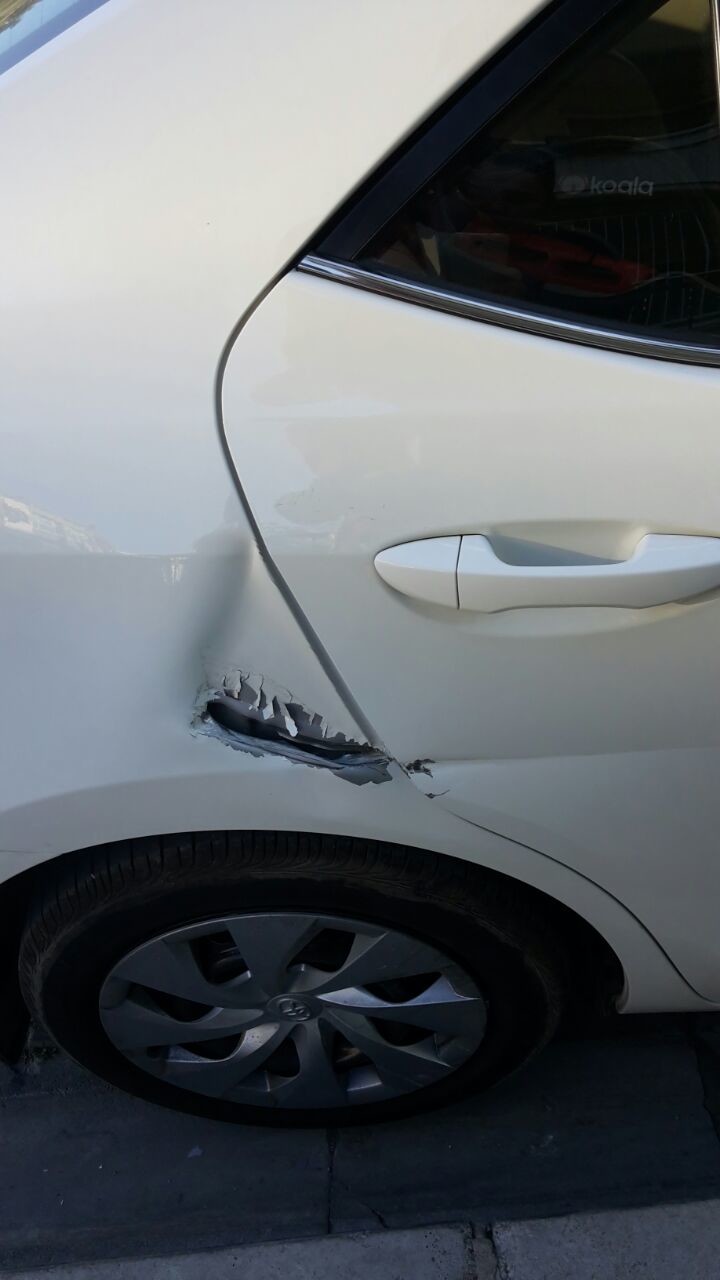

Arkadaşlar Merhaba,
Bu sabah hanım üzücü bir kaza atlatmış. Arka sağ tampon sacında derin ve geniş bir yırtılma var; cana geleceğine mala gelsin,   tamir yapılır onarılır düzelir.
Benim sizlere danışmak istediğim şu; aracımda kasko var (toyota kasko), bu yırtık için parça değişimi gerekir mi? Tamir için yetkili servise mi autoking e mi yoksa sanayide tanıdığım bir kaporta ustasına mı gitmeliyim?
Resimler için bknz :
Görüşlerinizi paylaşırsanız sevinirim.

Gerekir ne yazık ki.Geçmiş olsun.Kapıda hasar görmüş onu bile değiştirebilirler.Değişme olacaksa servise git ama hasar kaydı 3000 4000 çıkabilir :(

@Uğur Gün (32373) Geçmiş olsun. Kaskodan çamurluğun değişmesi daha doğru olur.

Eşinize de size de geçmiş olsun.
Arka çamurluğunuz değişecek, kapının kenarı da tamir edilecek.
Direk yetkili servise götürüp bırakın, kasko kapsamında yaptırın.

Kapiyida degistirmeye kalkabilirler  arka camurluk kesinlikle serviste degismesi lazim cunku hic degisimine şayit olan var mi bilmiyorum kesip cikariyolar orayi  gwçmiş olsun tekrar

Dışarıda düzgün ustaların varsa kasko bozulmasın diyorsan bu iş 500 ile 1000 arasına patlar.Değişim olmadan yapılrsa çok daha uyguna olur gibi geliyor.

kaskodan yaptıracaksanız .iyi bir ustayla anlaşın max 700 tl civarı halledilir.
sağlam kaportacı araya sac koyar güzelce taşlanır sadece açılan bölüme ufak bir macunla işlem tamamlanır.

Sanayide uyduruk kaydırık yapıyorlar.
Sonrasındada 2 yıl sonra pas kusuyor. (Buna benzer işler için dediklerim)
Bu parçanın hakkı degişim.

Değişim yapılsın diyen arkadaşlara katılıyorum, yetkili servisinize bırakın, ne gerekiyorsa orjinal olarak yapılsın, cebinizden kuruş para çıkmayacaktır, bir dahaki poliçe yenilemede belki çok küçük bir miktar artış olur.

Geçmiş olsun ve bence servis de kaskodan halledin. Çamurluk bence de değişmeli ki zaten servis değiştirir. Kapıyı da değiştirebilirler.

 Öncelikle geçmiş olsun.
Maalesef bu tarz durumlarda değişim yerine tamirin aracın ilerideki durumu açısından daha iyi olacağı fikri yaygın olsa da bu doğru değil. Hatta tam tersine bu tarz durumda, yukarıda arkadaşların da belirttiği gibi tamir sonrası belli zaman içinde yine sıkıntılar oluşabilir. Üstelik deforme olmuş, tamir sırasında ısıl işlem görmüş parçanın mukavemeti, boya tutuma yeteneği vs de çok sağlıklı olmayacaktır. Değişim ile araç orijinaline daha yakın görünüme kavuşacaktır, uzun vadeli olarak.

Ve yine tavsiyem sanayi ustasına bulaşmayın. Arabanın rengi metalik renk. Tonu iyi tutturamayabilirler. Ve arabanızda eğer boya koruma veya seramik kaplama varsa parça değişip boyandıktan sonra ve kapı boyandıktan sonra komple boya korumayı veya seramiği yenileyin. Arabanızı eğer servis yapacaksa ki şu durumda en sağlıklısı odur, kapıyı da değiştirir. Bence kapının değişmesi daha sağlıklı olur. Çünkü o kapı eğer düzeltilip macunlanırsa kapıyı komple boyamayacaklar kapı koluna kadar olan bölgeye kısmi boya yapacaklar. Kaldı ki servis bunu yapmaz zaten. Bunu sanayi de bu işi yapacak bir boya ustası için konuşuyorum. Genelde öyle yapıyorlar. Ondan sonra gidip alacaksınız her şey gayet güzel hoş gelecek gözünüze ve ilk güneş yansıdığında o bölgede hafif bir tatlı dalgalanma olacak. O bölgeyi siz bildiğiniz için hemen fark edeceksiniz. Servis kaskoyu da çamurluk ve kapıyı değiştirip boya işini de halleder ve bir de garanti verir size. Bir şey olunca bu süreçte karşınızda servisi bulursunuz.

Geçmiş olsun.Serviste çamurluğu değiştirip,kapıyı mümkünse onarmalarını sağlayabilirseniz iyi olur.Kapı onarılabilir.

Geçmiş olsun. Hiç kaportacı onarım fln deyip uğraşmayın.
Kasko bu günler için var gidin servisinize kaskodan yapılsın.

Geçmiş olsun. Aracı satmayı düşünüyorsanız sanayide yaptırıp satın. Yok uzun süre kullanacağım hasar kaydı benim için önemli değil diyorsanız yetkili serviste yaptırın. Birde kusur karşı tarafta ise değer kaybı için dava açabilirsiniz.

Arkadaşlar hepinize ilginiz icin çok teşekkür ederim.
Aracı az önce yetkili servise bıraktım.
Hayırlısı olsun.

Güzel, doğru bir karar vermişsiniz. Tekrar geçmiş olsun. Bir hafta içinde çıkar arabanız.
