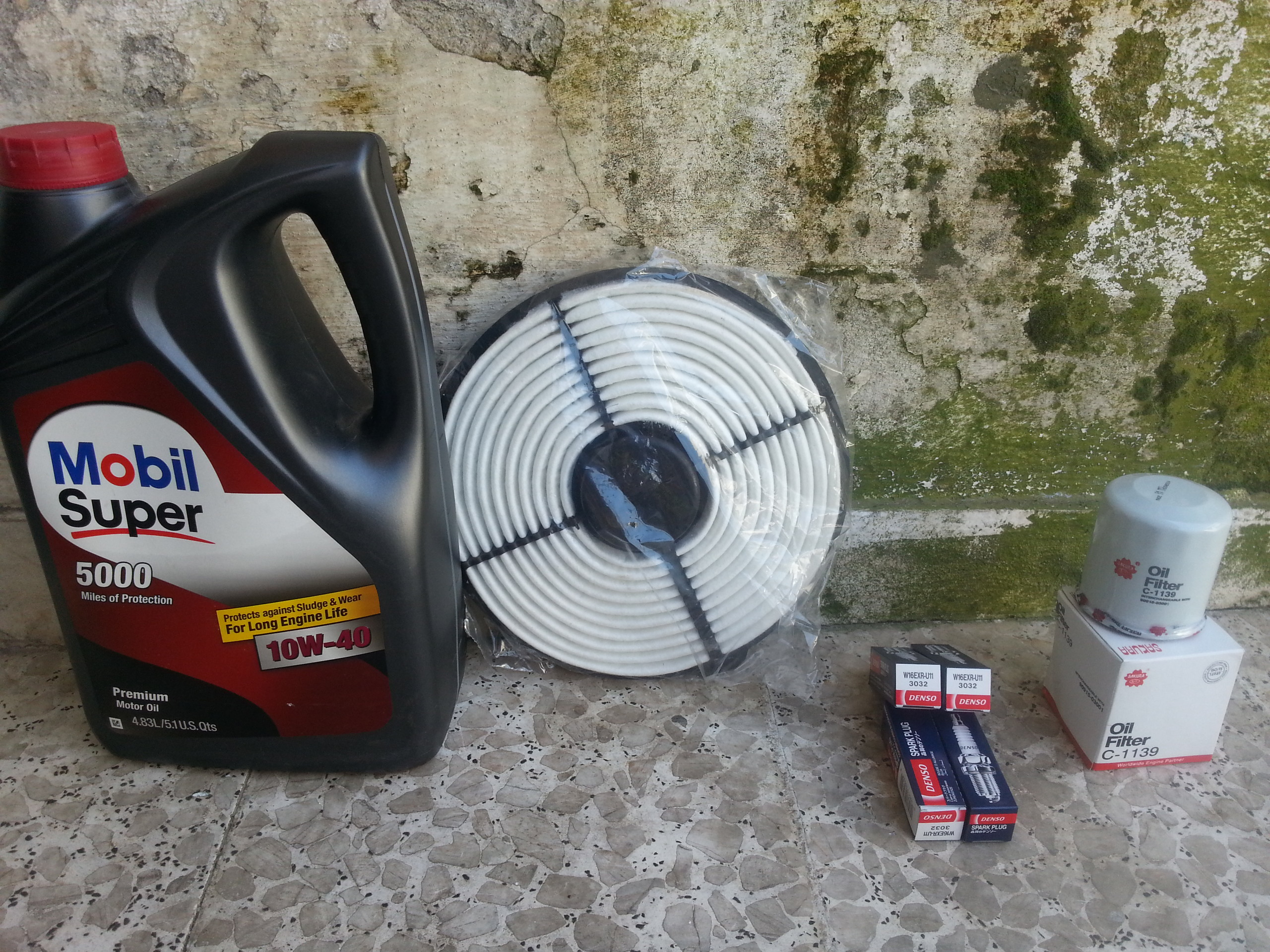

Arkadaşlar iyi akşamlar.
6 Yıldır efsane kasa ile beraberiz ve her 10 bin km'de bakımı kendim yapmaktayım. Bugün sizlere de bu bilgilerimi aktaracağım. Bilgi paylaşıldıkça çoğalır.
Şimdi gerekli Malzemeler.
1) Bujiler benim efsane 1.3 (2E motor) olunca DENSO W16EXRU-11 kodlu buji
2) Yağ filtresi ( Sakura ) marka Endonezya üretimi
3) Hava filtresi
4) Yağ Mobil 10W40 aşağıdaki Mobil'i yeni görüyorum. Benim araç 3,2 litre yağ alır. Yağ filtresi dahil.
5) 1 Adet yatık kap boşalan yağın yere dökülmesini önlemek için
6) Bol miktarda Tüp bez yağlanan ellerinizi ve tapanın etrafını silmek için.
7) Kater tapası değiştirdikten sonra eskisinin yerine

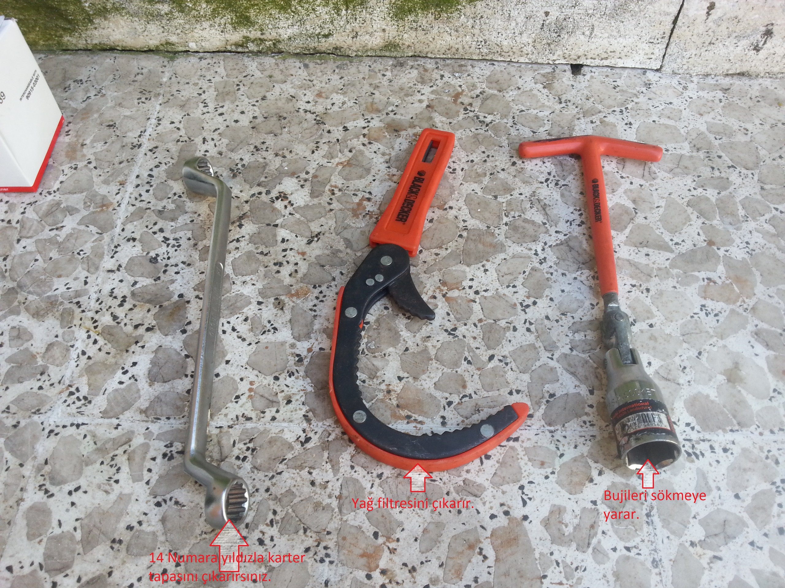

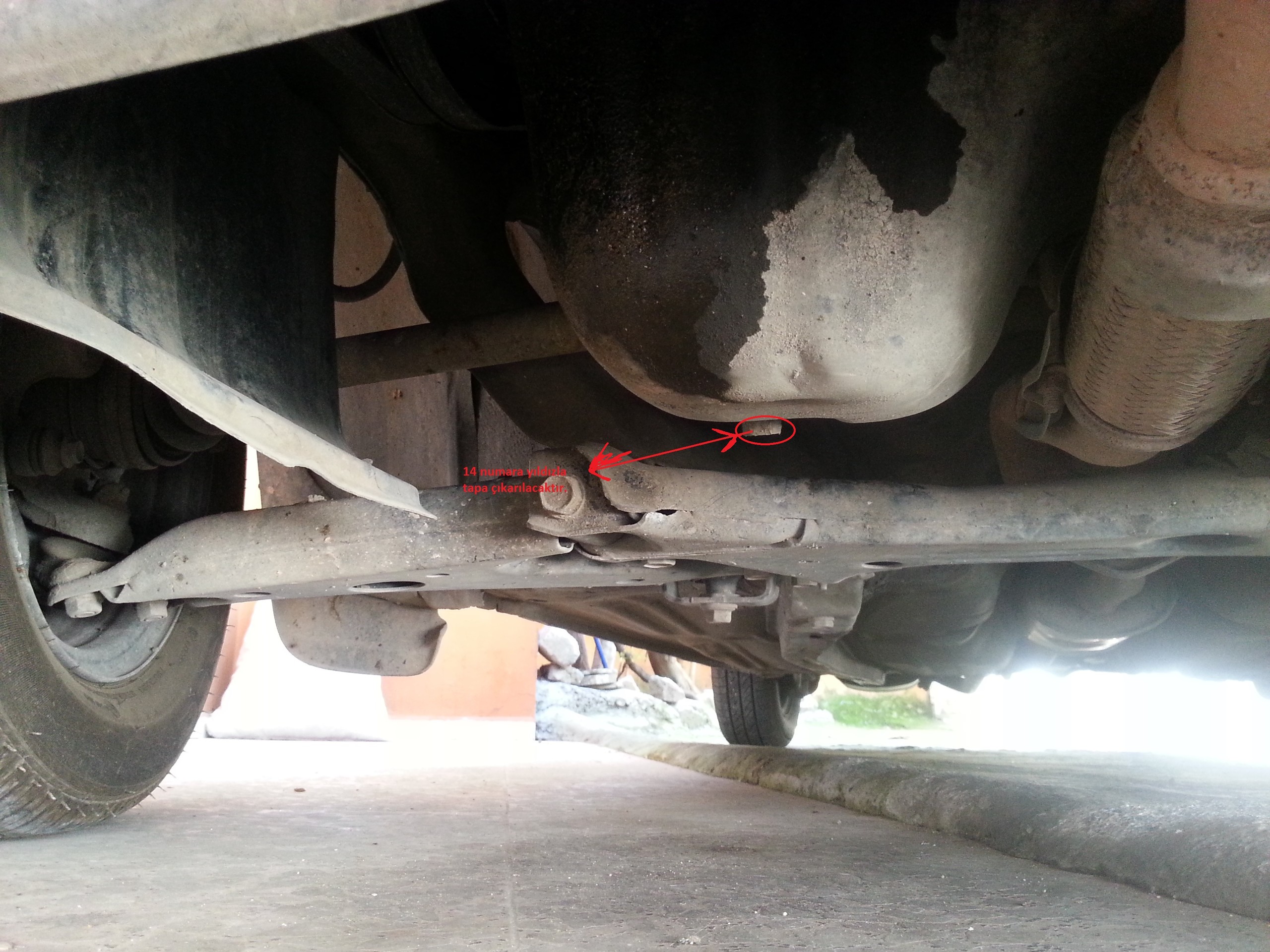

Şimdi önce 10 Numara yıldız anahtarı ile karbiratör hava borusunun monte edildiği yerinden çıkarın.
Sonra aşağıdaki resimlere bakarak adımları tamamlayınız.
PS: Fotolarla anlattım. Saygılar sunuyorum.
