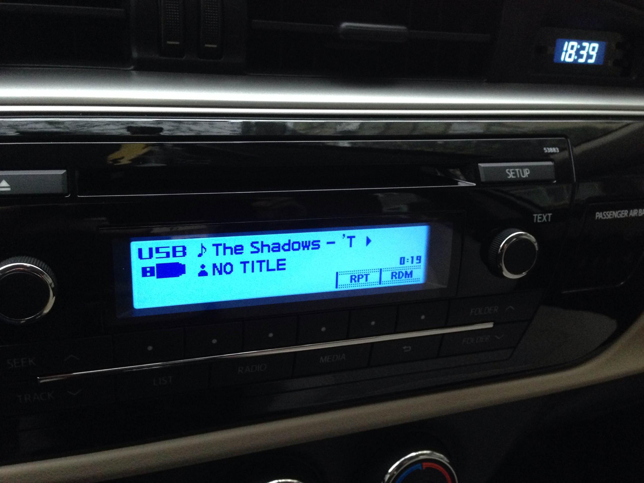

« Yanıtla #11 : Nisan 09, 2015, 14:29:29 »
 :D Gittim deli gibi yağan bu yağmurda Kadıköy'e aldım 16 GB USB bellek Kingston marka. PC'de bulunan 16 CD'lik MP3 leri kaydettim. Akşam veya sabah takıp deneyeceğim. Eğer okursa güzel. CD'lere dokunmam ve ne olur ne olmaz durur yine. Ama oldu da okumazsa Nataş yolları taştan.  :D
Mesaj Birleştirildi: Nisan 09, 2015, 20:12:04

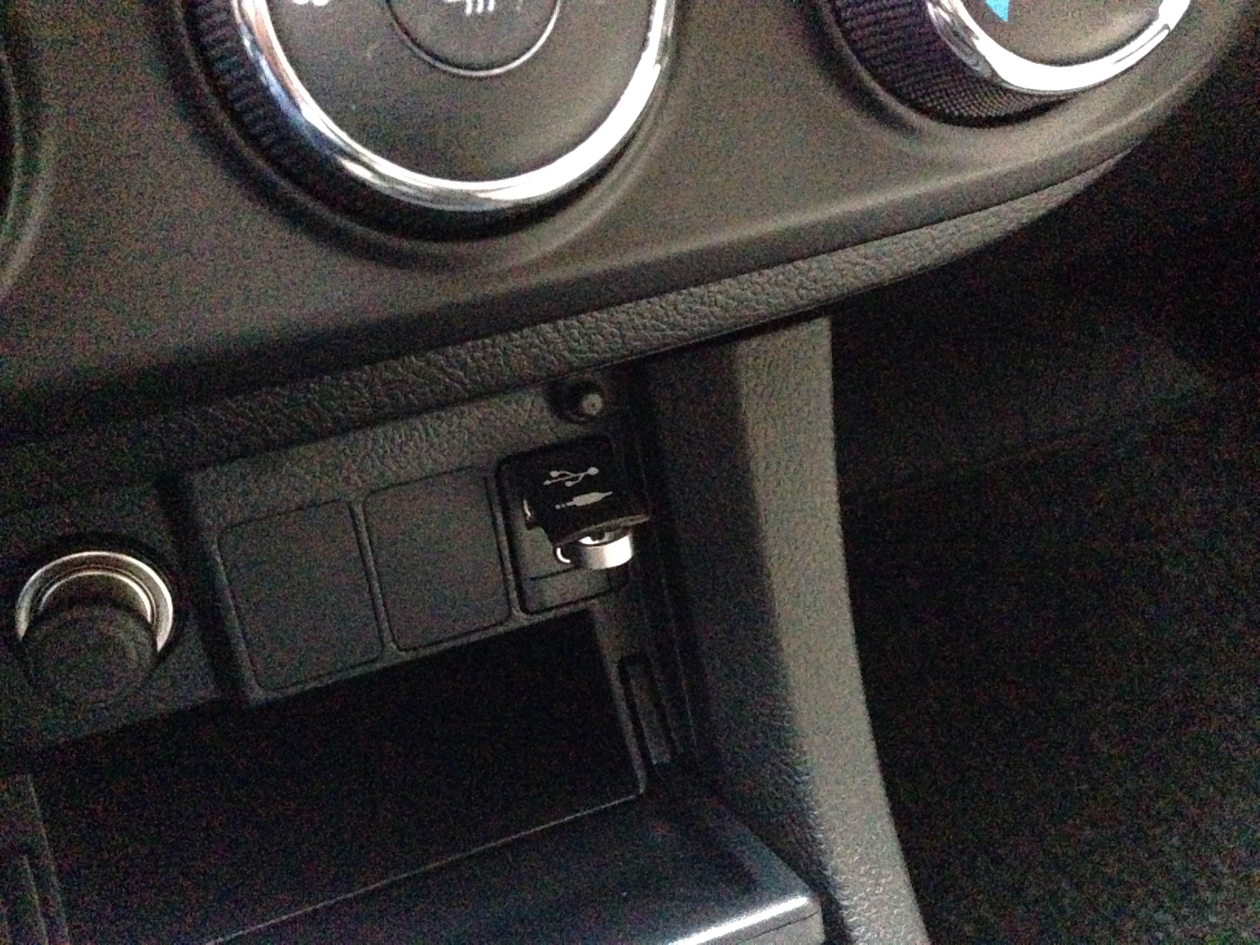

Akşam denedim ve ben 4 ay boyunca boşa hamallık yapıp dinlemem bitince CD'leri çıkartıp poşetinden takıp çıkanı yerine koyuyormuşum. USB bellek çalıştı ve kaydetmiş olduğum 1650 küsür şarkıyı da okudu ve çaldı. Tam 2 saat oturdum içinde arabanın hepsine hemen hemen baktım ve okudu. Bakalım sabah okuyacak mı, okur bence. USB takınca Media tuşuna basıp USB çıkınca çalmaya başlıyor. Bence kullanışlı. Hatta USB girişinin önünde ki kapağı da kapatabiliyorum ancak yarım kapanıyor tabi USB'nin boyutundan dolayı.

Sayın arkadaşlar;
USB Bellek kullanacaksanız gövde kısmı mümkün olduğunca küçük olan USB bellekleri tercih edin .Hatta piyasada Kablosuz fare dongle  gibi minicik gövdesi olan (5 mm civarında) USB belllekler var.
Eğer elinizdeki bildik uzun tip bellek kullanırsanız bir gün çarpıp yuvayı kırma olasılığınız çok yüksek. Heleki bir defa takıp hiç çıkarmayacaksanız mümkün olduğunca küçüğünü edinin.

« Yanıtla #16 : Nisan 10, 2015, 08:33:44 »
Evet, bu sabah da çalıştı. Takılı bıraktım artık üzerinde. Kapağı da yarım kapatınca sorun olmuyor. Yani USB'nin sırtına kadar kapanıyor. İleride bulursam küçük usb alırım, sorun değil yani. Yalnız bu arabanın CD çalarının 999 şarkı hafızası var galiba. 346. sayfada öyle yazıyor. Çünkü USB'de 1600 şarkı vardı ve bazılarını daha doğrusu klasör olarak gruplayıp kaydetmiştim görmedi. Misal, LED Zeppelin ve Beatles'ı sildim ve tüm dinlemek istediklerim mevcut şimdi. Beatles ve LED Zeppelin zaten CD'de var. Sorun yok. Yani gidip 16 GB'lık USB almaya gerek yokmuş. 8 GB'lık usb de iş görür. Kısaca USB'den şarkı dinlemek çok zevkli ve büyük rahatlık.
Listeye mesela ister elimle ekran üzerinden manuel olarak ister direksiyon üzerinde ki ok tuşlarından erişebiliyorum. Bu zaten CD takılıyken de aynıydı. Ama direksiyon üzerinden listeye ulaşmak daha zevkli ve güvenli. Teknoloji özürlü bana bu kadar teknoloji yeter. Fazlasını kafam almaz.  :D
