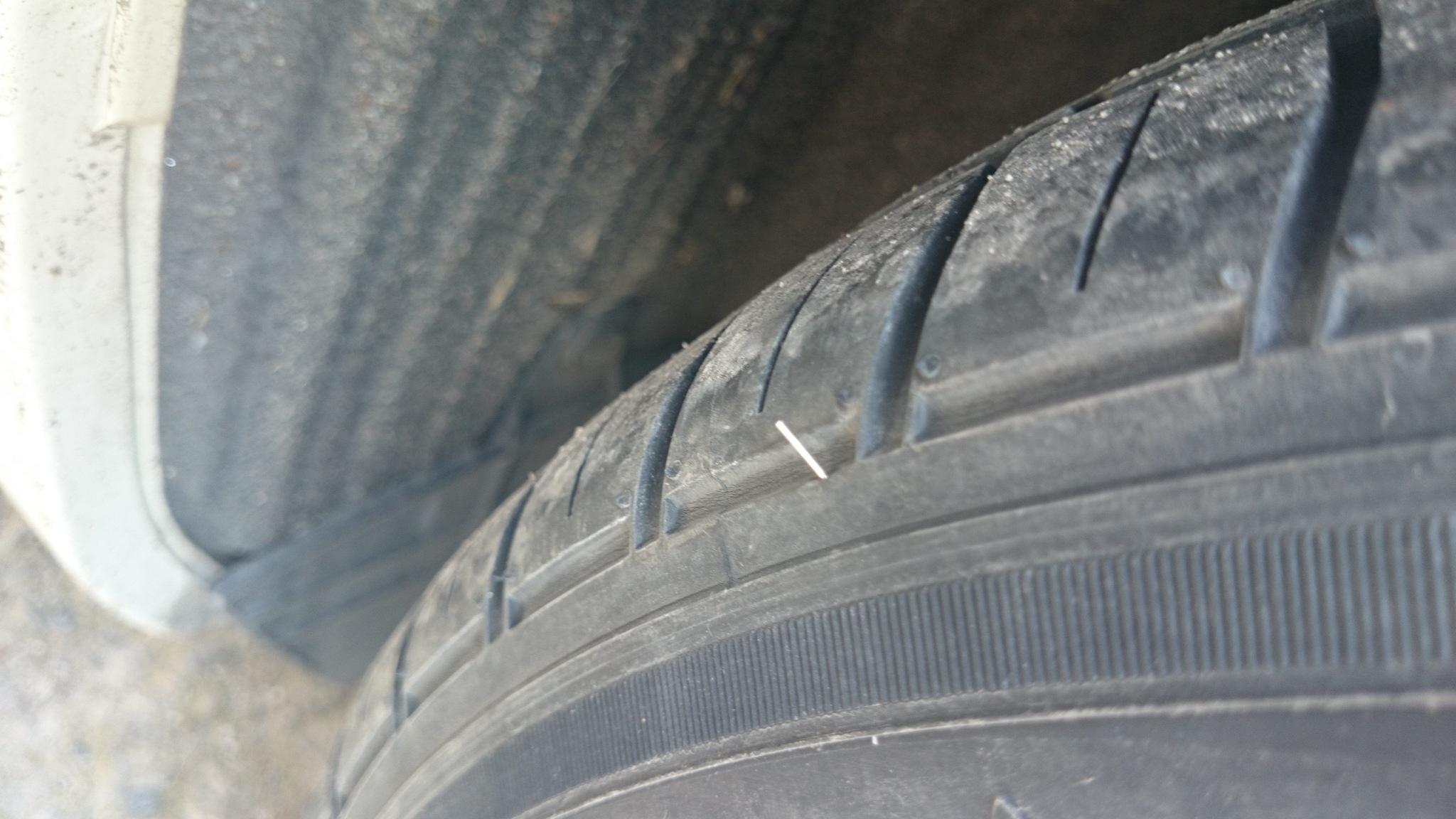

merhaba arkadaşlar
lastiğimde dün sabah fark ettim,çekmeye çalıştım belki ufak bişidir ama yerinden oynamıyor bükülmüyor.
nedir ve ne yapmalıdır?

 Penseyle tutup cekmeye calisin umarim lastigin teli degildir ama lastik telide oyle olur mu o sekilde cikar mi bilmiyorum

valla lastik teli gibi geldi bana

Bi lastikçiye gösterin eğer lastiğin teliyse hiç ellemeden lastiği aldığınız yere götürün. Fotoğrafa göre o kısımda deformasyon yok büyük ihtimalle üretim hatasıdır değiştirirler.

aracı aldığımda vardı lastik yani 0 iken almıştım 2012 de.36.000 km de şu anda
farketmez bence. bu diş derinliğinde bir lastikte tel atması normal değil. Kamyon lastiğimi bu tel atsın parçalansın. Ne yük taşıyor ki?

Benim bildiğim lastik teli öyle olmez. Biyerden batmıştır. Pense ile çekince çıkar ama lastik iner. Lastikçiye bir gidin orada çıkartın yama yapılsın

Binek lastiklerde bu tip teller çant bölgesinde (bead)kullanılıyor sırt bölğesinde kullanılan kuşak telleri daha ince genellikle spiralli tellerdir.Büyük ihtimal bu tel lastiğe batmış pense ile çekmeyi deneyin yanlız  teli lastikçide çekerseniz daha iyi olur lastiğin inme riski var

O şekilde lastikciye gidilirse daha cok icine girmez mi o tel

@Baris Aydin (23950) Bence dışarıdan batmış bir tel. Lastikçiye gidip çıkarıp yama yaptırmanız lazım, yanak bölgesinde olduğundan sağlam bir şekilde yapılması lazım. Mantar tip olabilir.

biri kafayı bulup çakmıstır memlekette manyakmı yok

teli bulamıyorum :) ama havası hafif inik gibi
yinede bugün yarın bir götürüp göstericem:)
36.000 de ,40.000 olsun lastiği değiştiricem sevemedim bunları

Latikle alakalı bir tel değil o kadar parlak olmaz hem de lastik telleri yataydır bu şekilde çıkması imkansız teli yan keski ile olabildiğince dibinden kesin bırakın hiçbir şey olmaz

sanırım düşmüş yada içeri tam girmiş çünkü inceledim geçen gün bulamadım teli
ama yinede lastikçiye götürüp baktırıcam

Lastiğin markası nedir dışarıdan batmışa benzemiyor,sonucu bizimle paylaşın..

araçla gelen yokohoma advan 460 idi sanırım
hiç sevemedim
sert güven vermeyen tek güzel yanı tepkileri  çok iyi :) michelinden 1 kez şaştım son oldu :)

8 numara ile gösterilen parça çelik kuşak dediğimiz kısımdır, sizin fotoraftaki inşaat teli şeklinde değil, burgu-örgü şeklindedir
